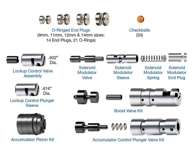

Друзя,
я в процессе переборки A750F, которую искупал в речке вместе с ТЛК120.
Коробке пробег около 270 ткм, по работе никаких особенных нарекании не было. Может иногда в пробках проскакивал редкий пинок но не более.
Все железки в норме, ржавчины нет. Помою, поменяю резинки, фрикционы и буду собирать.
Тем не менее, так как при данном пробеге на A750F начинает проявлятся износ гидроблока, хотелось уделить должное внимание и родилась идея закинуть Sonnax ZIP Kit A750E-A761E-ZIP (https://www.sonnax.com/parts/3477-zip-kit), который, как понимаю, возвращает наиболее изношенные сопряжение клапанов в оригинальное состояние.
В процессе промывки гидроблока, наблюдал визуальный износ некоторых поверхностей клапанов. С вакуумом пока не проверял.
Какой ваш опыт после установки такого типа китов? Как долго они служат исправно (там ведь тоже эти резинки будет изнашиватся)?

Сам ты это без специальных разверток не сделаешь. Да и уметь надо разворачивать). Лучше отдай гидроблок в ремонт.

Этот комплект устанавливается без развертывания блока.
