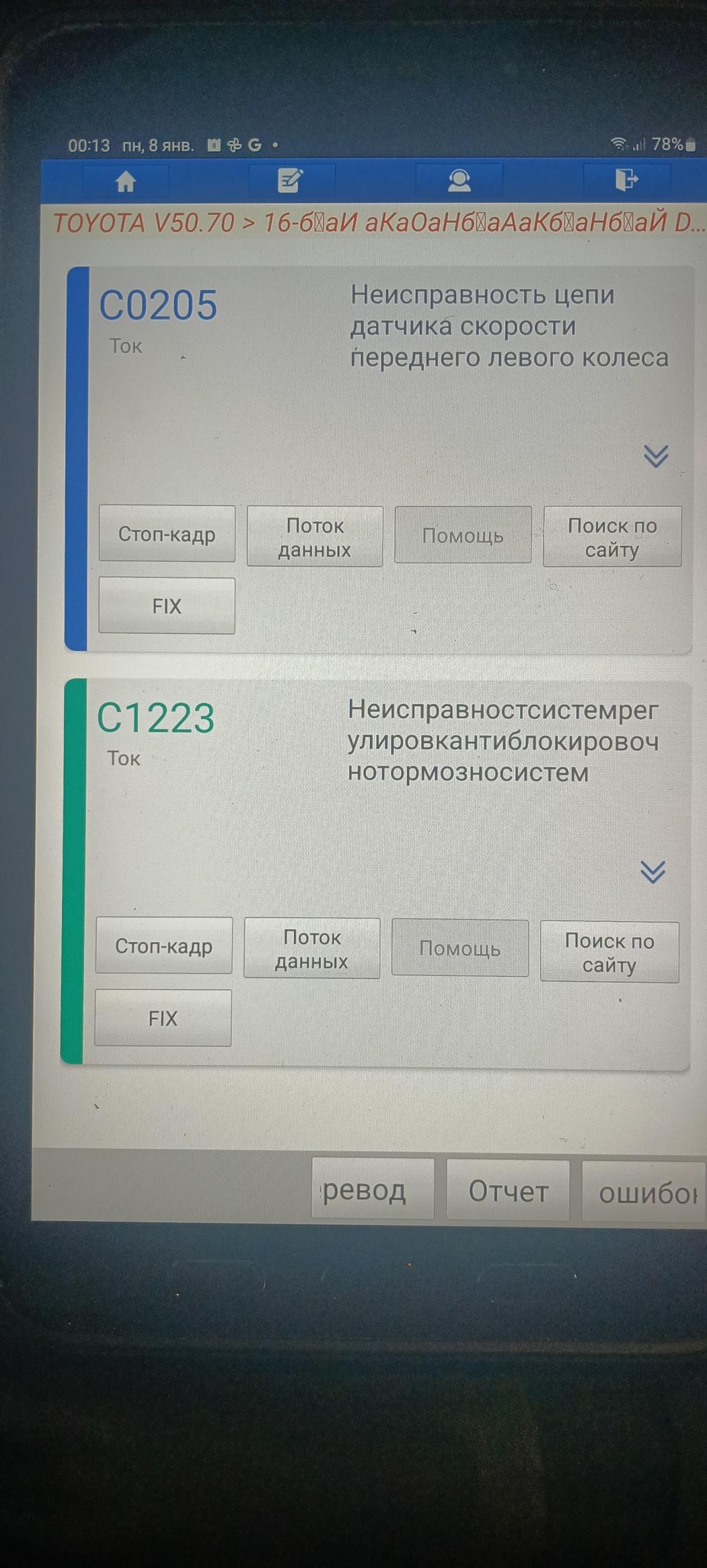

АБС не работал давненько. Знал что датчик левый передний не работал. На выходных добрался до кулака. Перебрал все и заменил датчик на новый оригинал. Сопротивление в норме как в книжке. И на правом примерно также. Но АБС не заработал. Ошибки сбросил , остались те что на фото. Куда посмотреть. Предохранители АБС  в моторном отсеке рабочие.
  • Машина: Машина
15 минут назад, vaksa сказал:
... Куда посмотреть...
Ошибка тебе прямо говорит:  цепь датчика АБС (FL). Цепь- это совокупность проводов от датчика до блока. Вот и смотри проводку от датчика до блока абс. Все остальное гадание на кофейной гуще )
Судя по всему датчик-то работал, а вот проводка требовала ремонта

Понятно.добро. Звонить проводку от разъёма подкапотного .
