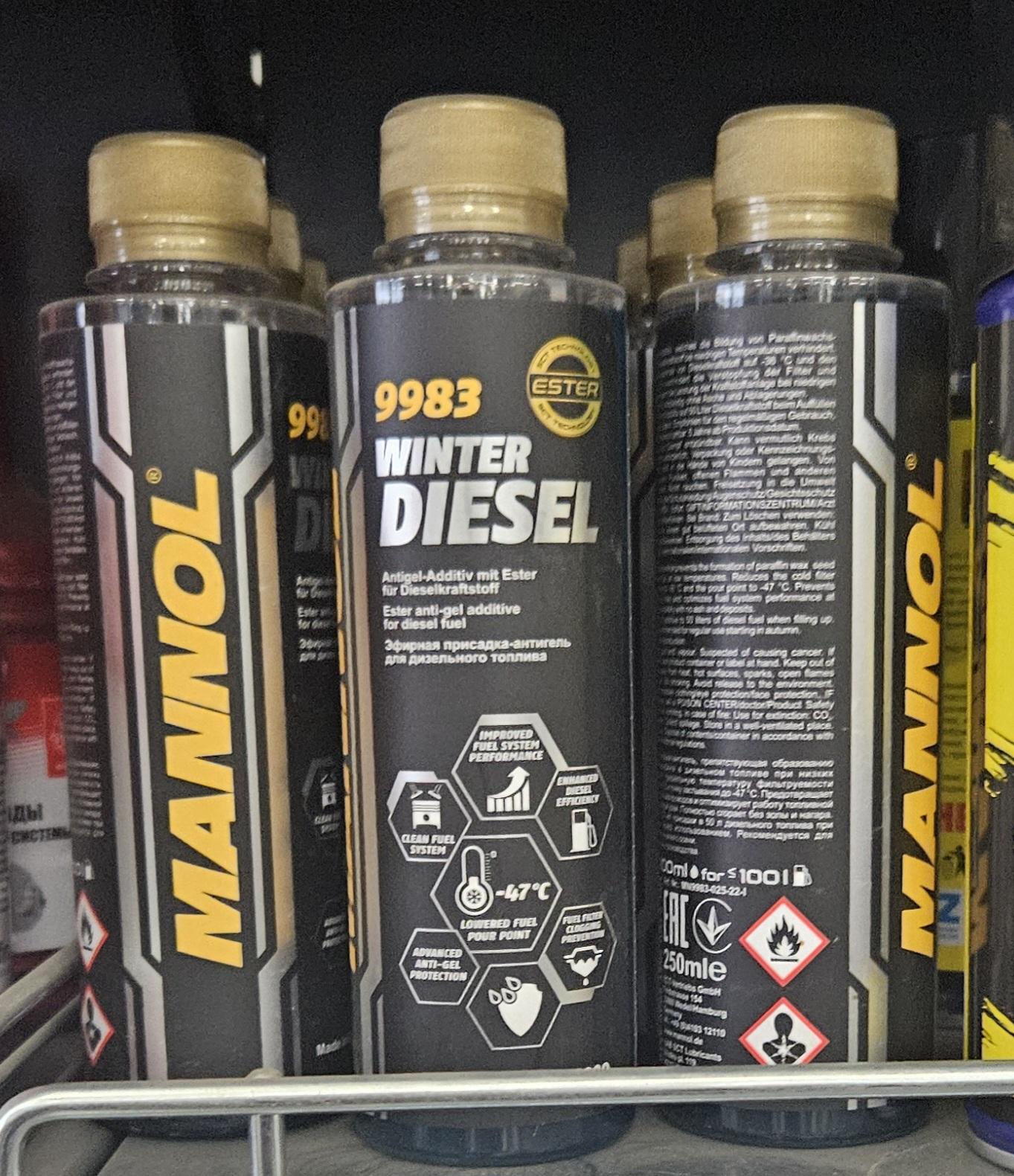

Использую антигель Ликви Молли, работает нормально с летней соляркой - положенные -15 держит, на -18 - 25 заводится, но надо отогреваться номаконом.
Вот прошли вроде крещенские морозы в Астане под 30.
Дизельный Туарег с внесённым в летнюю соляру Маннолом не заводился только изза подсевшего аккума. Аккум был принесён домой и авто завелось с полпинка с включением родной вебасты на 15 минут.
Манол это что?
  • Откуда: Северный Казахстан
  • Машина: велосипед
36 минут назад, brat3 сказал:
Манол это что?
