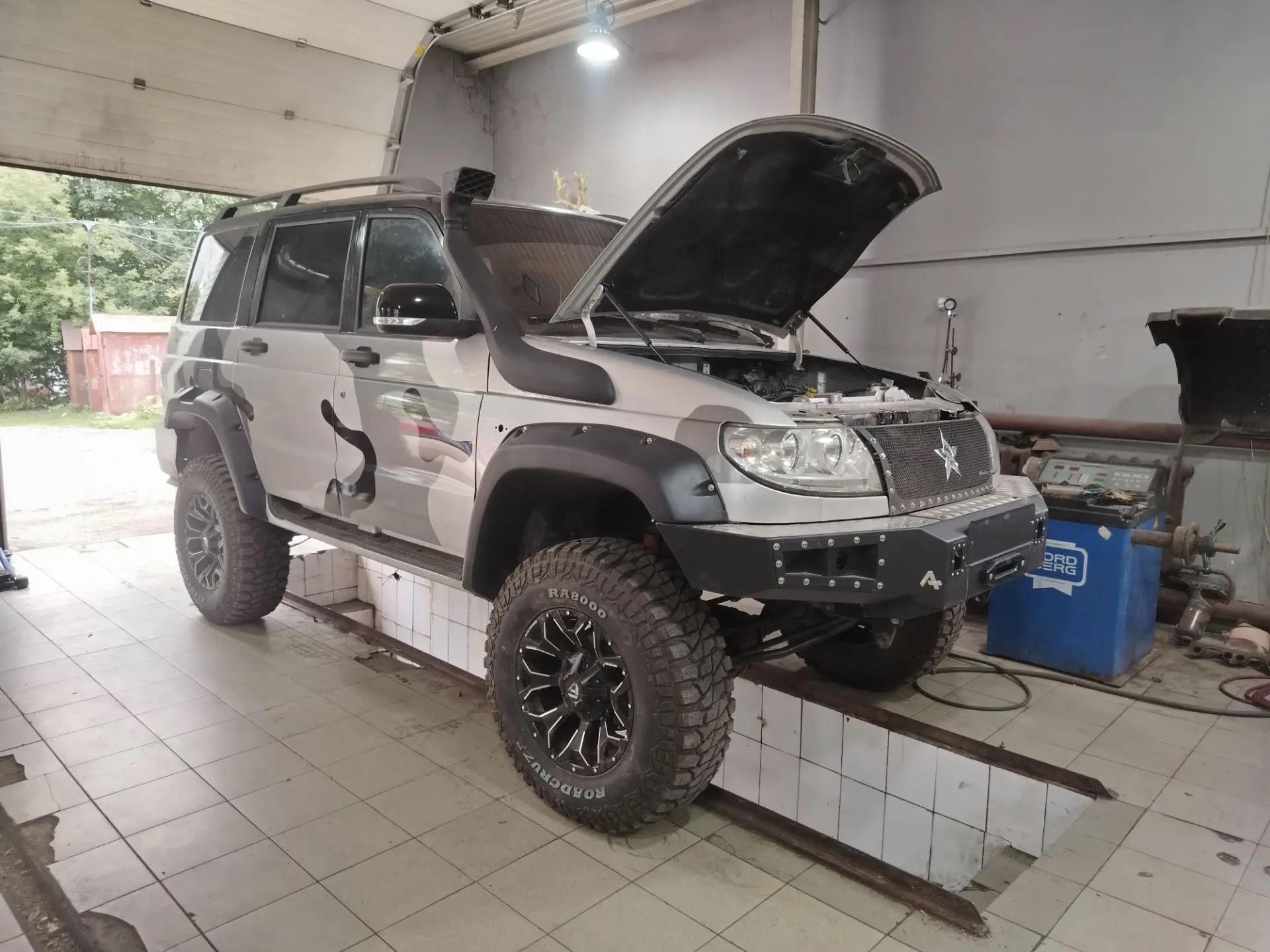

Если моторчик не месте, он никак не даст самостоятельно перемещаться штоку включения блокировки.
А что тогда может цеплять в раздатке?
  • Откуда: Барнаул
  • Машина: TLC HZJ78 1HDT 40", Tacoma 3UZ, УАЗ 1KD 37"
3 минуты назад, NATOvec сказал:
Да в принципе ничего не должно цеплять. А зачем 80-я раздатка? Она избыточна на УАЗ, да и этот электропривод. Я с хайлюкса раздатку поставил. Легче, компактнее, все рычагом управляется. Правда мост пришлось перечулковать.
  • Откуда: Тула
  • Машина: УАЗ Патриот c 1UZ FE
1 минуту назад, vvr сказал:
Ну для узета она нормуль, тем более на 35 колесах и в силовом обвесе. И поставил ее как раз, что бы больше не чулковать мост. Был уэе печальный опыт, потерял колесо при обгоне и долго потом кувыркался. А здесь все по штату получилось.
  • Откуда: Северный Казахстан
  • Машина: велосипед
6 минут назад, NATOvec сказал:
Можно подробности?
  • Откуда: Тула
2 минуты назад, arbus сказал:
Можно подробности?
Выход кардана как уаза на право,соот мосты уаз,не нужно ни чего перечулковывать. Кардан нормально встал. Первый раз я узет поставил вместе со штатной раздаткой от маджесты 173. Там был налево и пришлось перечулковывать и до кучи делать подвесной подшипник для переднего кардана. Короче было много гимора.
