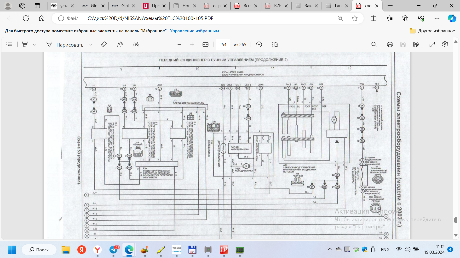

1 час назад, djal сказал:
а хрен знает, трубки соеденил, провода тоже, без клапана правда пока трубки да и клапан на схеме не нашел, при включении холодильника вентилятор пашет, лампочка горит , но компрессор не включается, если включить компрессор и потом холодильник то холодит, у нас пока не жарко так что не проверить эффективность, думаю должно работать, крайняк компрессор заменю.
 все по схеме подлючал, проводки нет ,пины втыкал, ктото говорил что на какихто сотках так и работало , включил кондей а потом холодильник, так что чем ничего думаю лучше уж такой, уровень колхоза минимизирован :)

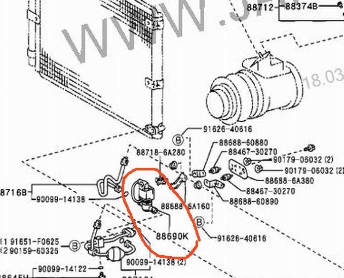

1 минуту назад, AZIAT сказал:
Да, конечно.
При этом он еще и работать может , когда кондиционер выключен.
Андрей, тогда надо ставить все компоненты системы, в том числе и электроклапан
4 минуты назад, Eugene63 сказал:
Клапан не обязателен.
Его задача перекрыть контур переднего кондиционера , когда работает только холодильник.
Я на 100ке снял клапан , так как он клинил и не давал нормально работать кондиционеру. Без него в моменты , когда кондиционер выключен , а холодильник включен из дефлекторов идет холодный воздух от встречного потока воздуха. Немного не комфортно в межсезонье, когда печка еще рано , а кондиционер уже не нужен. Но в 100ке климат контроль это все нивелировал до минимума и я особо не парился, клапан новый купить все равно не где было.
4 минуты назад, AZIAT сказал:
Ну, да, когда климат есть он выравнивает, но ТС нужен холодильник и он его, как я понял, согласен использовать вместе с кондиционером, попробует не понравится доведёт до ума. Я, кстати, поменял, как ты советовал, основной ТРВ и год отъездил и скондёром и с холодильником без проблем, два раза разбирал до этого испаритель и не мог подумать, что ТРВ может клинить с промежутками в три месяца.

6 часов назад, AZIAT сказал:
У меня с не рабочим клапаном, прекрасно работали оба кондиционера, а холодильник нет.
5 минут назад, Ata-Alexandr сказал:
Так клапан этот не к холодильнику относится. Этот клапан отключает  контур переднего кондиционера. Такой же клапан есть в заднем кондиционере , встроен в его трв .
У холодильника клапана нет . Свой трв естественно есть. Раз холодильник не работал , значит проблема в его трв была.
  • Откуда: Казахстан, Алма-ата
  • Машина: UZJ80 vx-r
Только что, AZIAT сказал:
В том то и дело что поменял клапан и больше ничего не трогал. Всё заработало
7 минут назад, Ata-Alexandr сказал:
Просто систему перезаправили после замены клапана , вот и заработало.
8 часов назад, AZIAT сказал:
Клапан меняли без снятия. Там что-то вроде магнитного управления на нём. Можно отдельно заменить верхнюю часть с фишкой. Она отвёрткой прикручивается

16 часов назад, AZIAT сказал:
я не спорю, но мне показалось что наоборот, т.е. клапан перекрывает именно холодилтьник когда не нужно

23 минуты назад, djal сказал:
я так понмимаю что там все есть , по крайней мере датчик темпы испарителя точно был, ТРВ думаю тоже .
Если ты брал холодильник в сборе, то конечно есть, он между подводящей трубкой и испарителем холодильника стоит, да и не работал бы холодильник без ТРВ и термистора. Клапан перекрывает подачу фреона в основной кондиционер, когда включен только холодильник,

12 минут назад, Eugene63 сказал:
перерь понятно почему они протянули трубку до радиатора а не прям у грудины поставили клапан, теперь все логично , вот только на схеме не смог я этот клапан найти, управление его вернее,
переделывать пока не охота , у нас уже +20 скоро проверить в деле смогу
все что на схеме от холодильника соеденил,

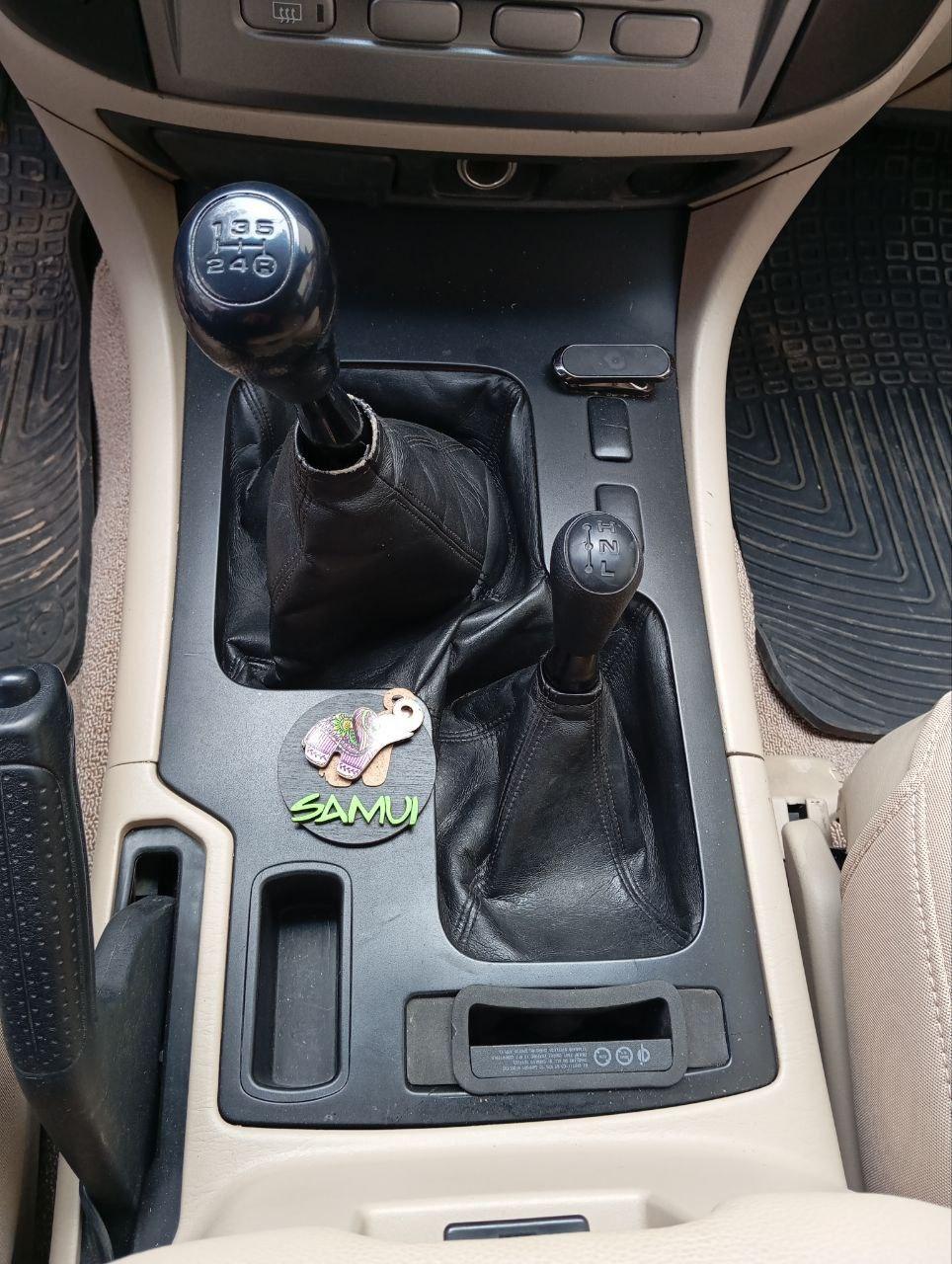

По консоли подскажите, рычаг раздатки не влазит, купил под механику . Гдето натыкался на переделку рычага нетмогу найти, новую (хоть и китайскую) понель резать и аквапринтить не охота.
На фото 105 ка , такая же панель у меня . Он колхозил или у него раздатка другая?

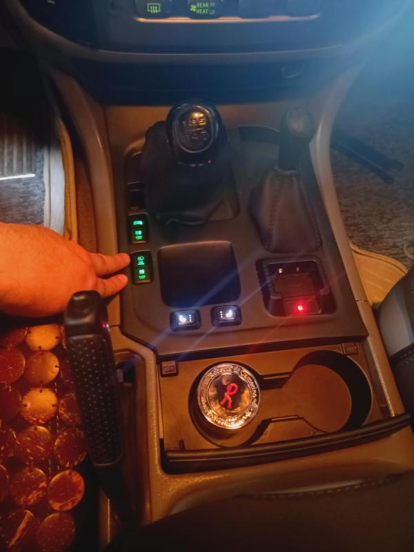

Для корректной работы нужен датчик окружающей темпы, после его установки холодильник заработал как положенно, привключении холодильника индикации кондея нет, но компоессор периодически включается, и вентилятор холодильника тоже работает периодически , вне зависимости от того включился ли компоессор или нет. Добавьте этот момент в f.a.q  по установке холодильника в 105, нигде ранее на эту инфу не нантыкался. (2003 1hz).
  • Откуда: Tashkent
  • Машина: TLC105
Вот так получилось
