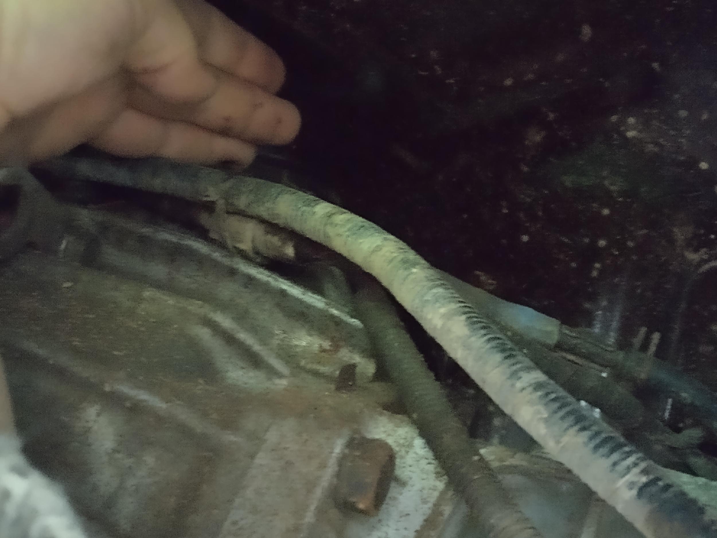

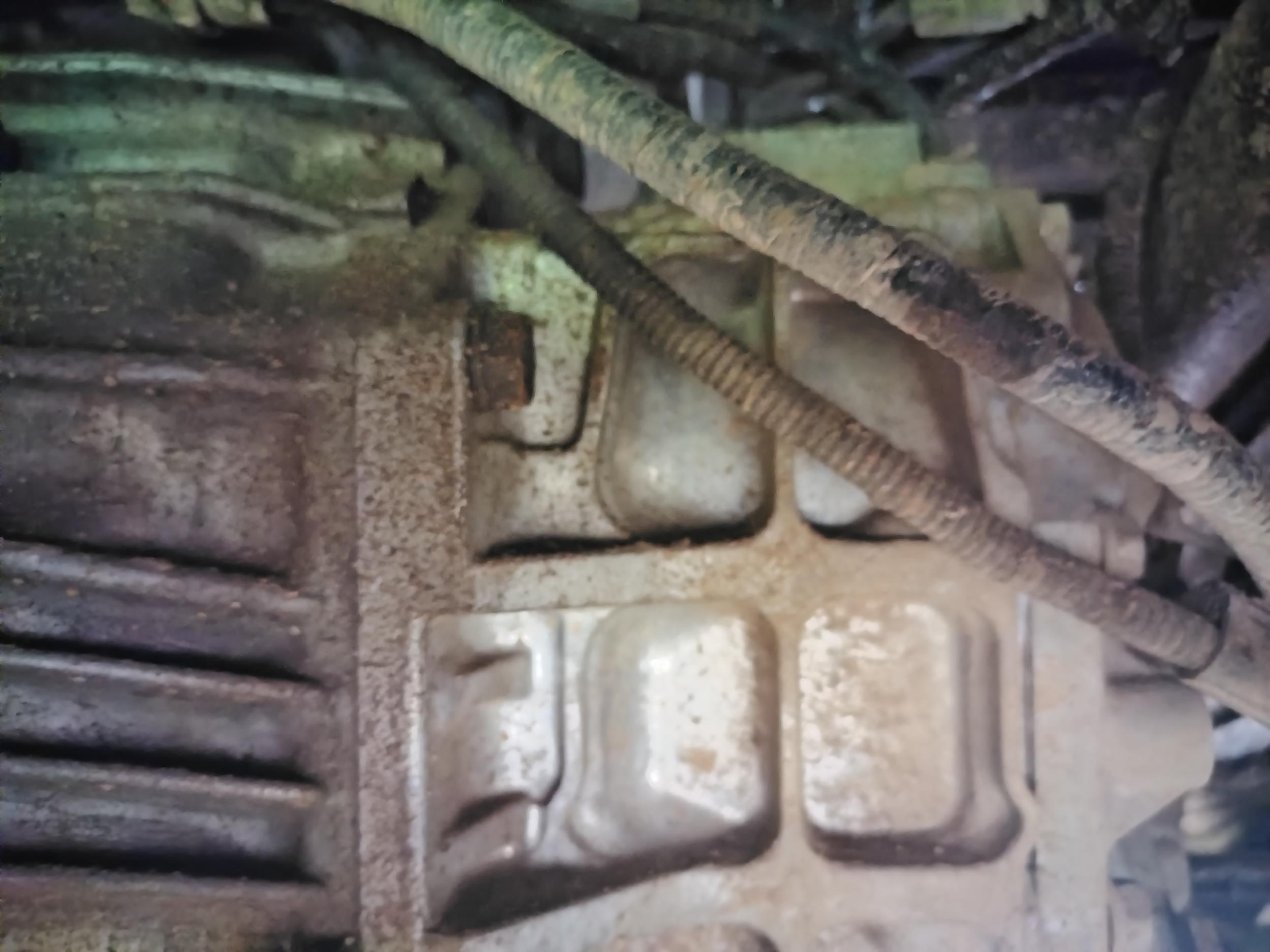

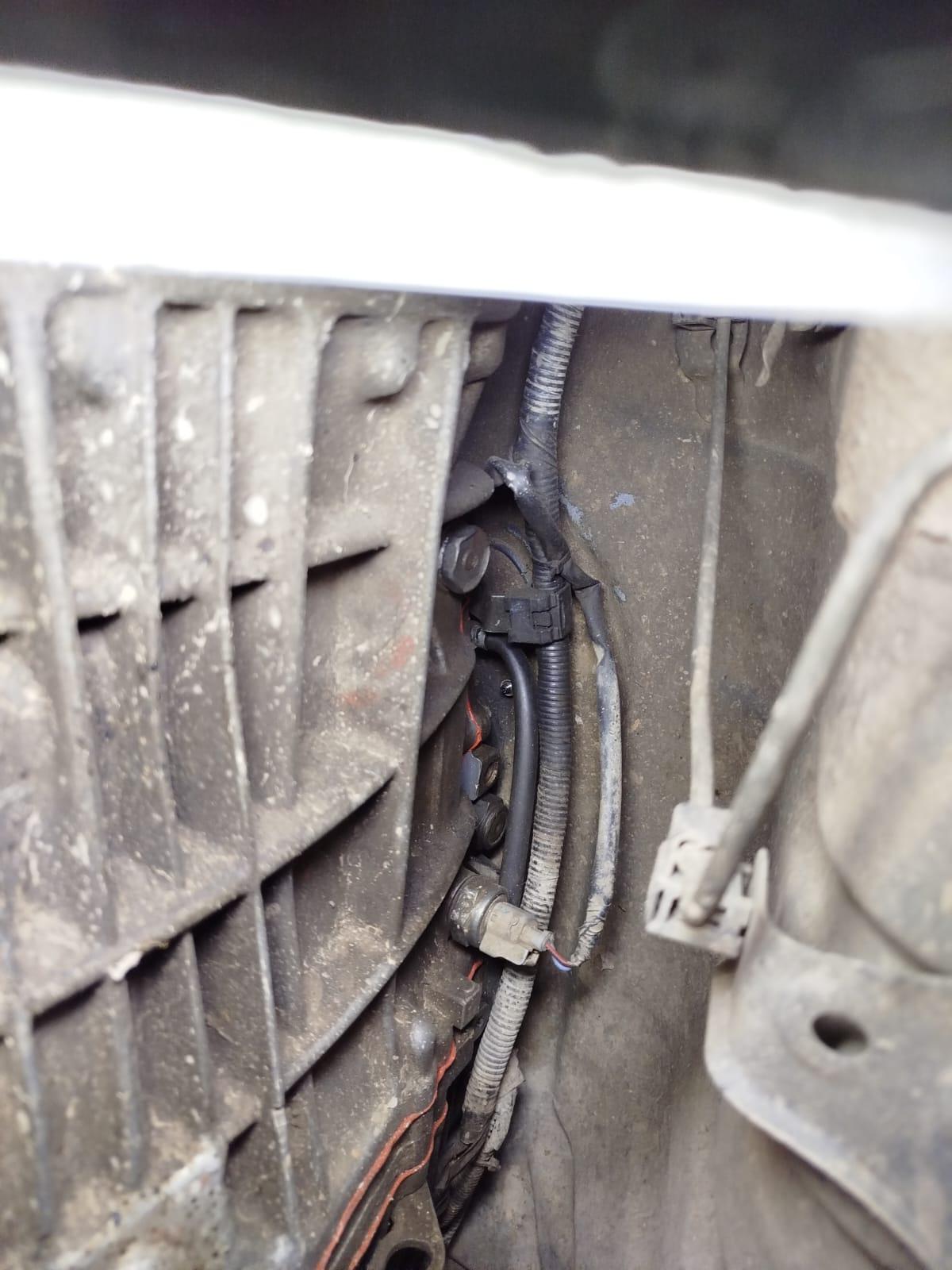

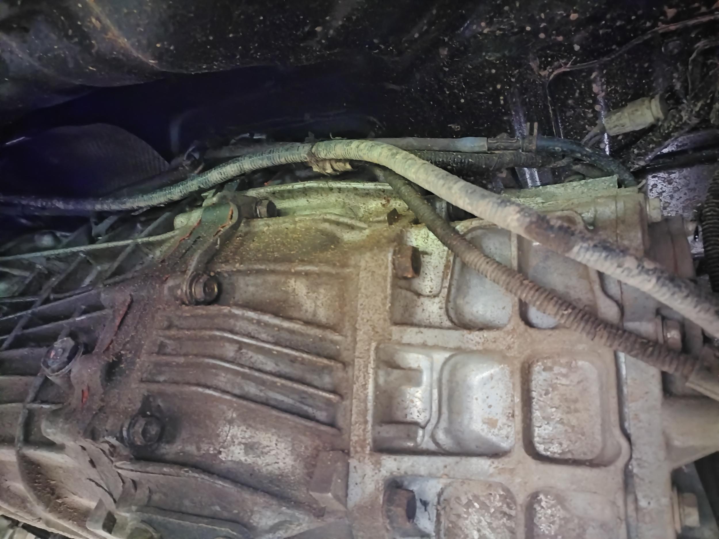

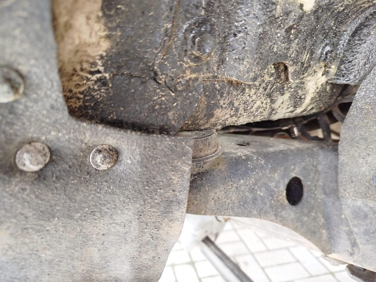

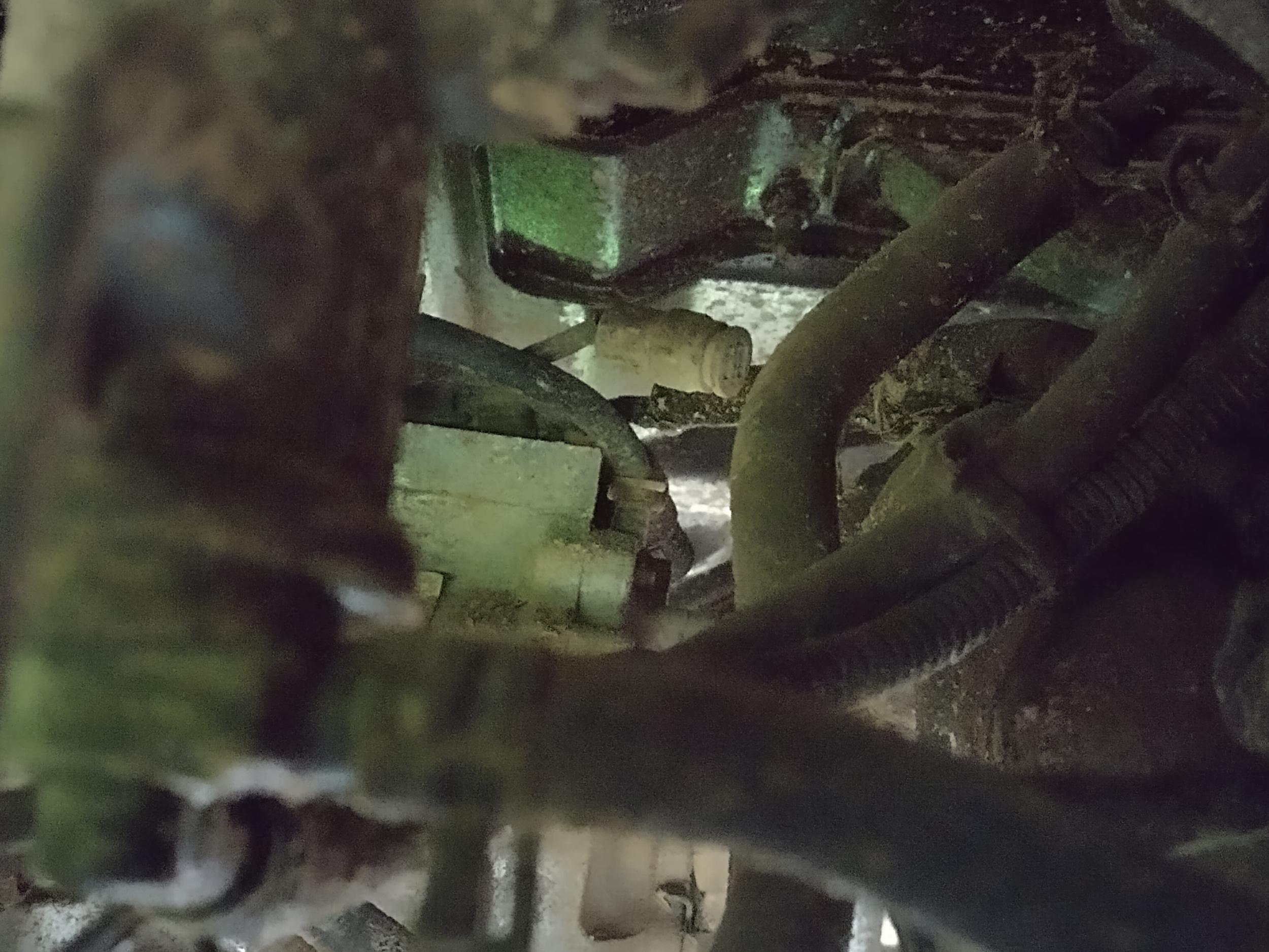

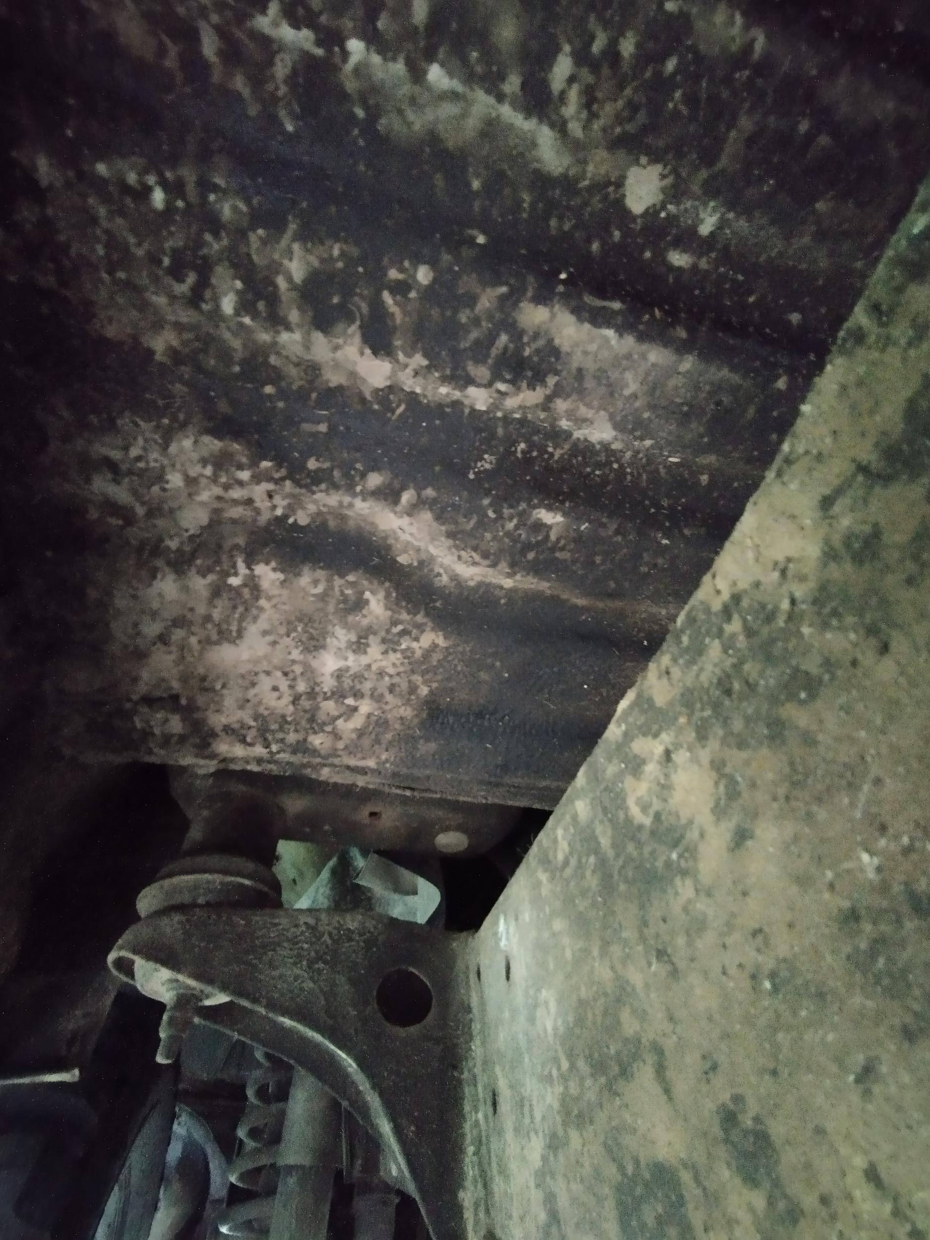

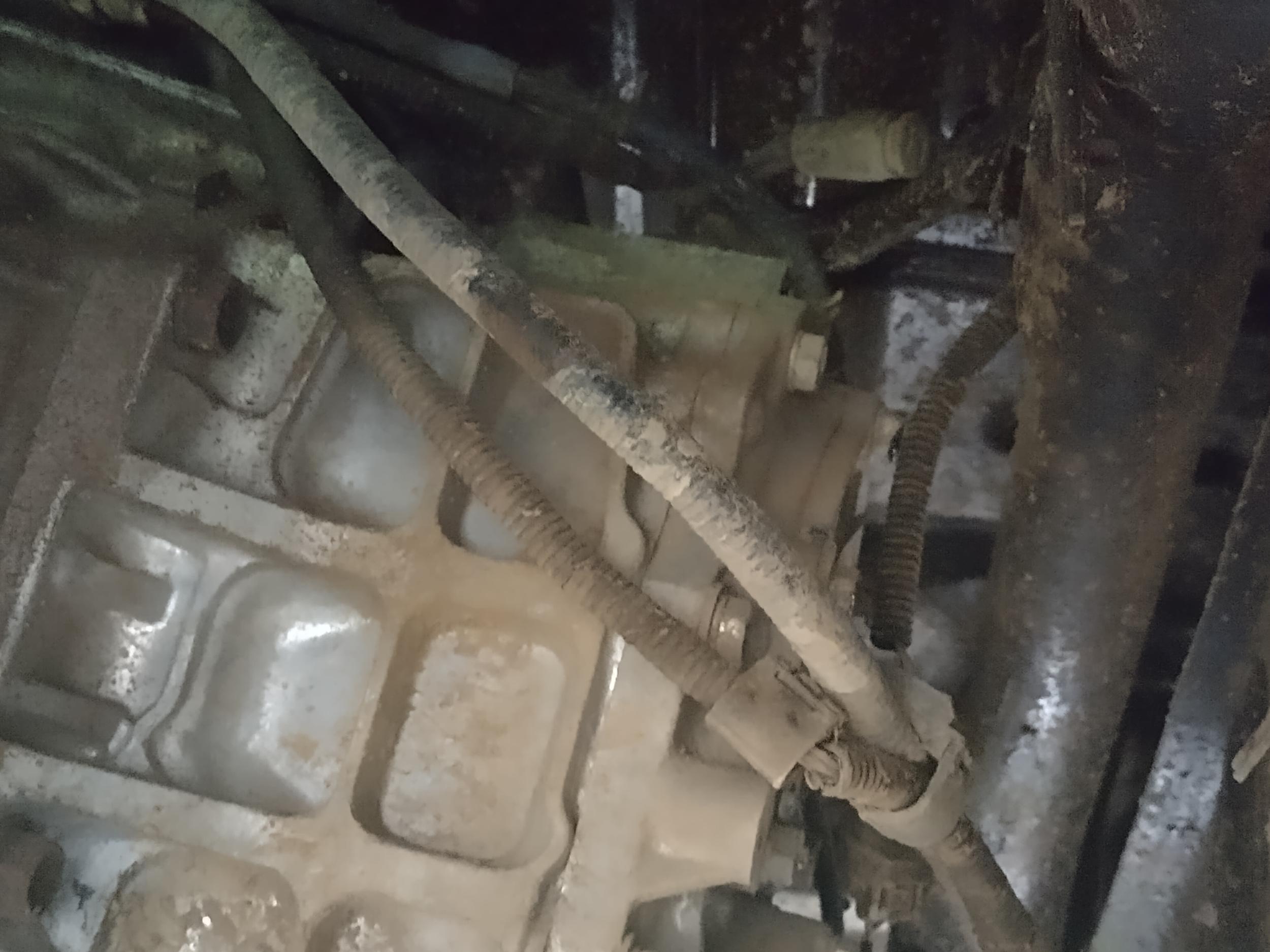

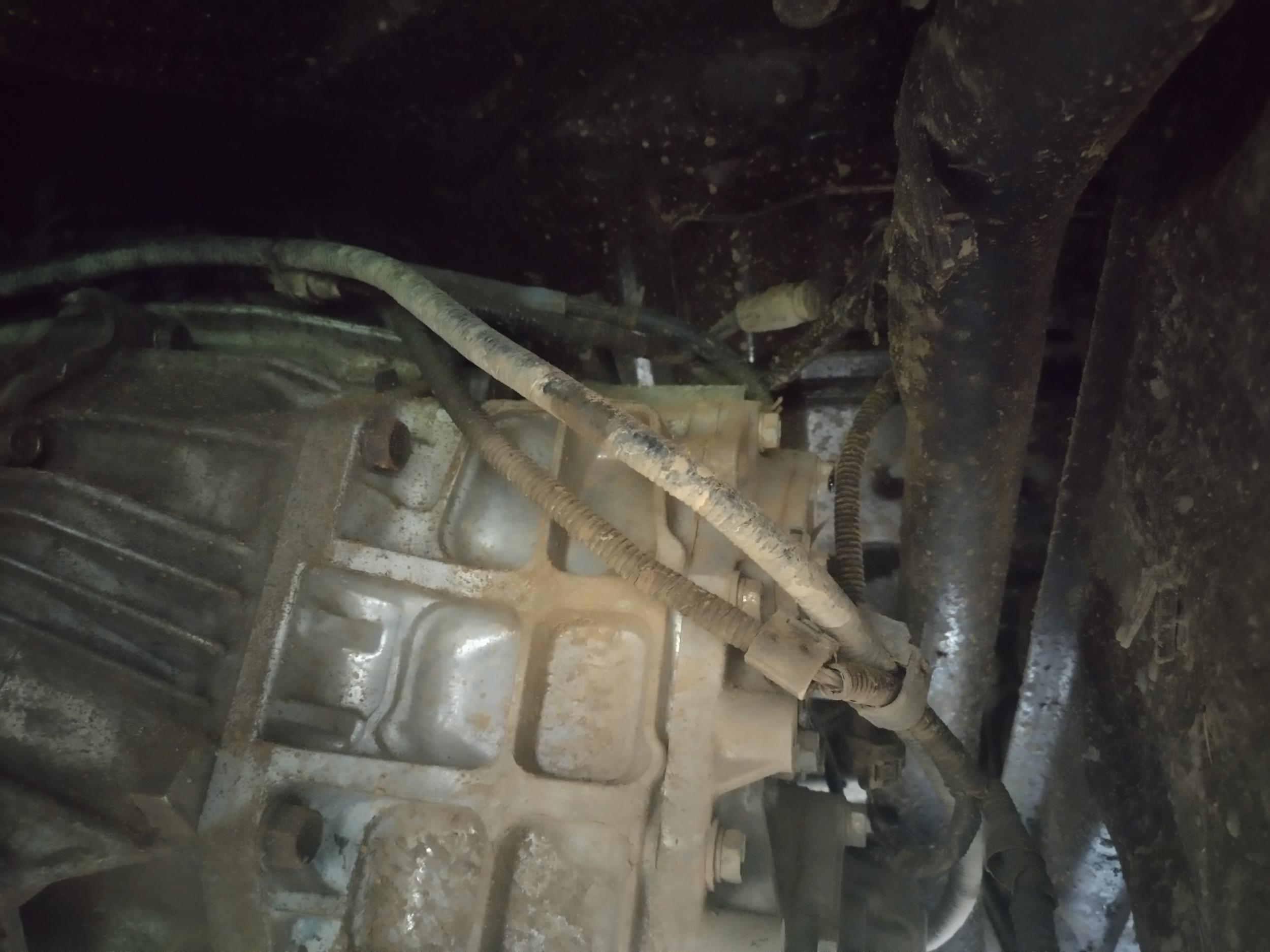

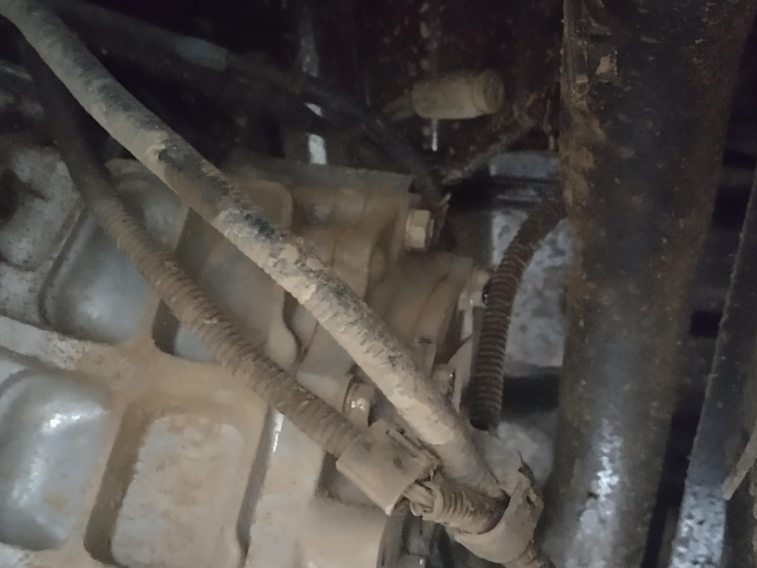

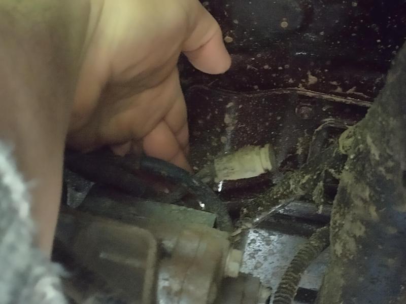

  • Откуда: Барнаул
  • Машина: TLC HZJ78 1HDT 40", Tacoma 3UZ, УАЗ 1KD
4 часа назад, ontheroadagain сказал:
продемонстрируй наглядно, то есть с фото сколько там реально останется между кузовом и коробкой после установки H151, ну разумеется если тоннель не резать
его не мало - его без бодика недостаточно для H151, лично я это прошел
иначе бы не утверждал

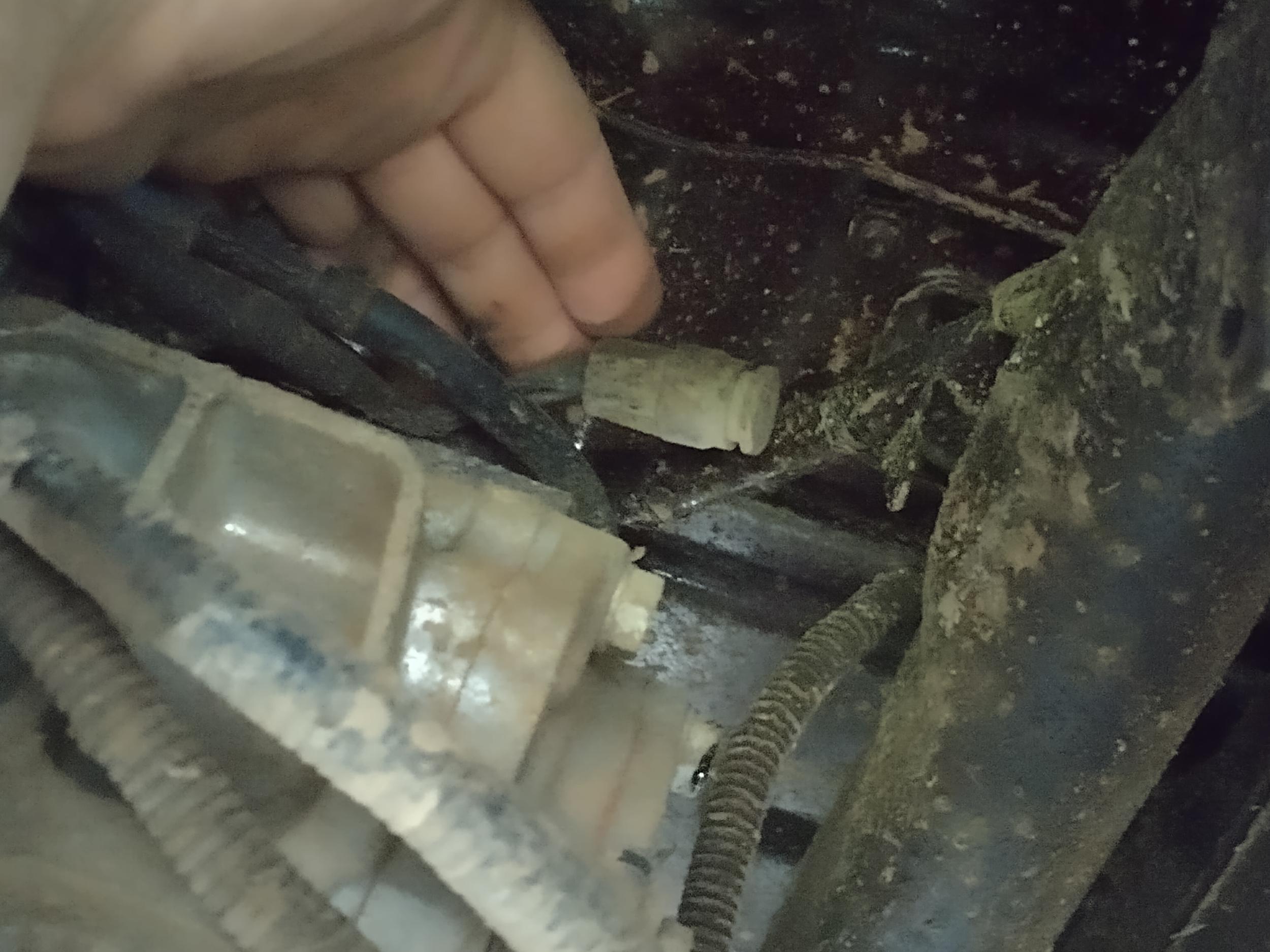

Сфотал как смог, защиту снимать не стал. Пара сантиметров зазор до тоннеля есть везде.
Бодика нет.
Я еще раз повторюсь, H150 штатно ставится на 76, 78 и 79 с моторами 1GR и 1VD.

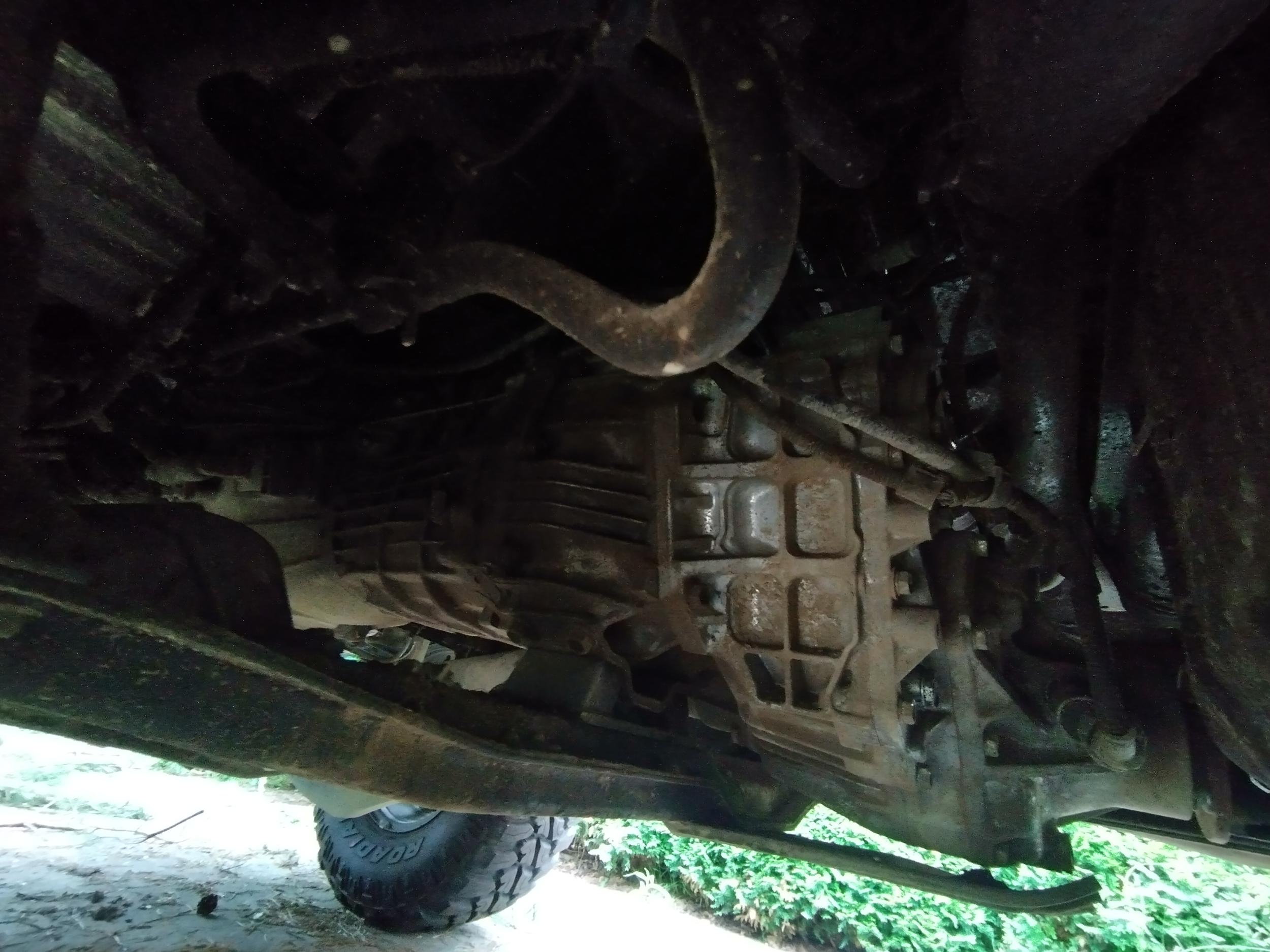

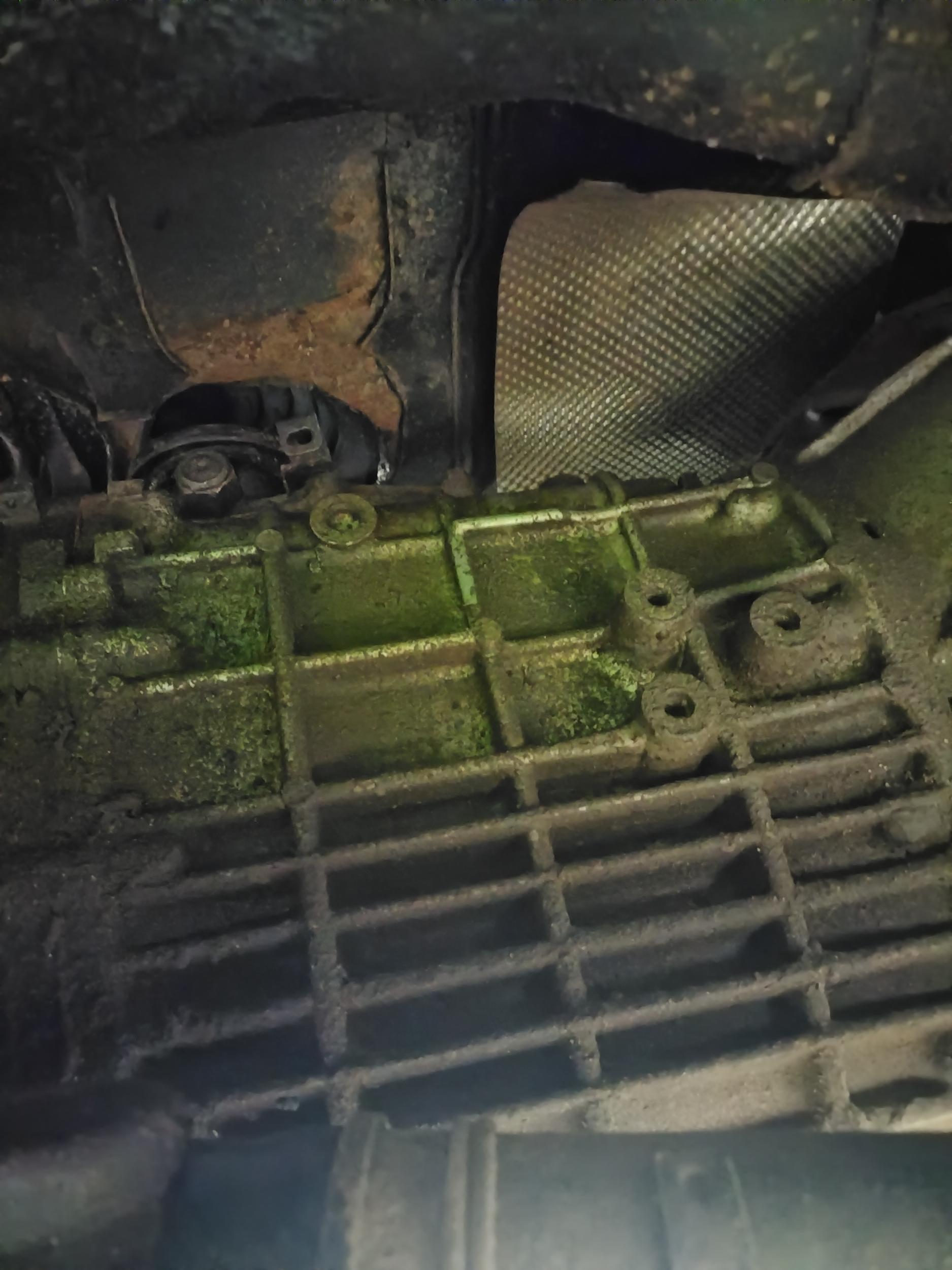

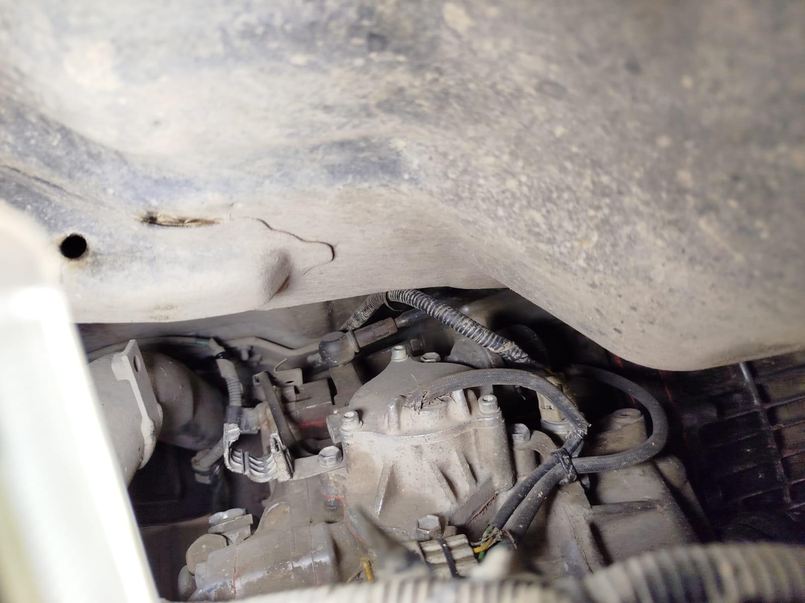

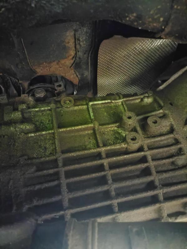

  • Откуда: оттуда)
  • Машина: HDJ78L & LXH22L
12 часов назад, vvr сказал:
это да
за фото респект
но когда ставилась моя H151F, то посчитали, что сантиметр до кузова это мало, вместе с бодиком 2" уже норм зазор
мои фото не очень конечно информативные, но в целом видно что я не порожняк прогнал и без бодика коробка встает впритык, а на сложном маршруте это не есть гуд
