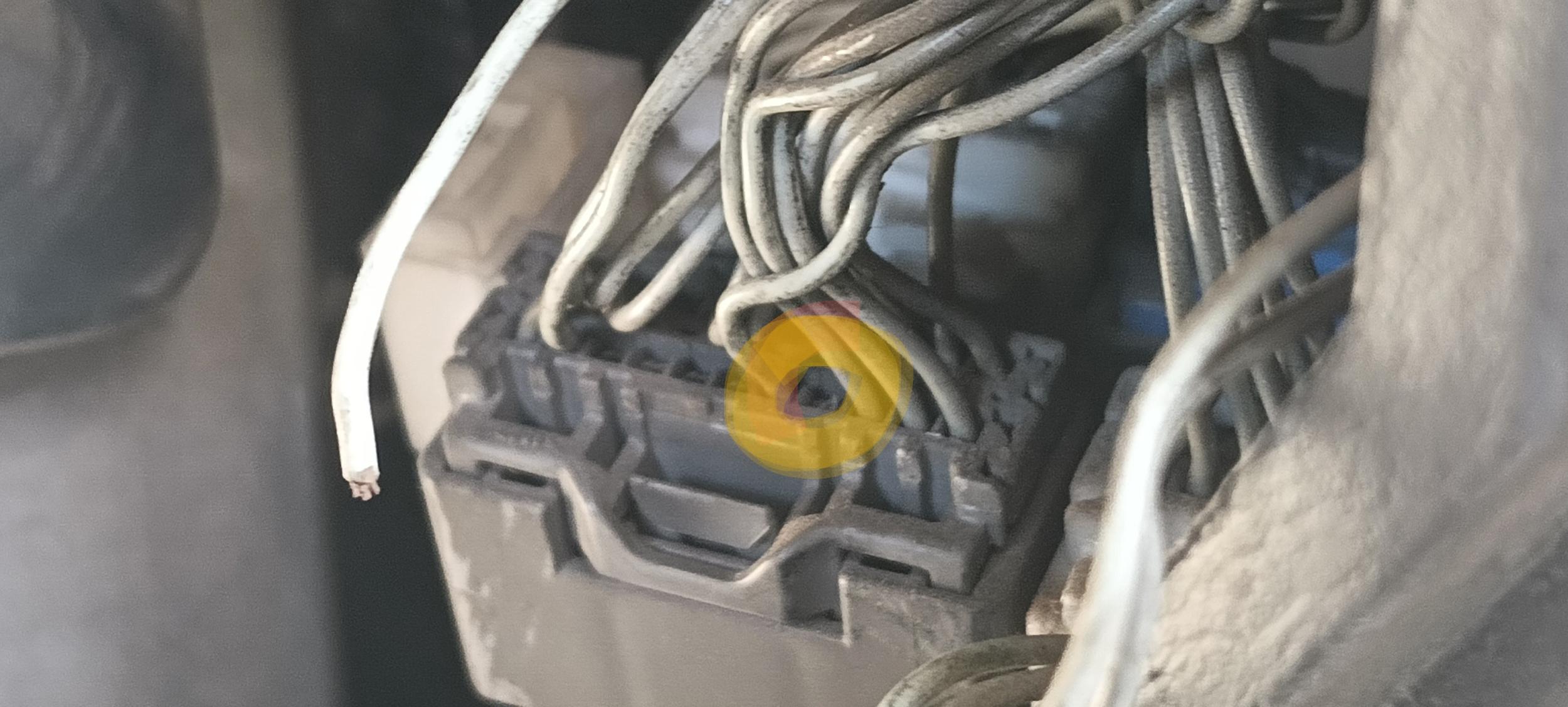

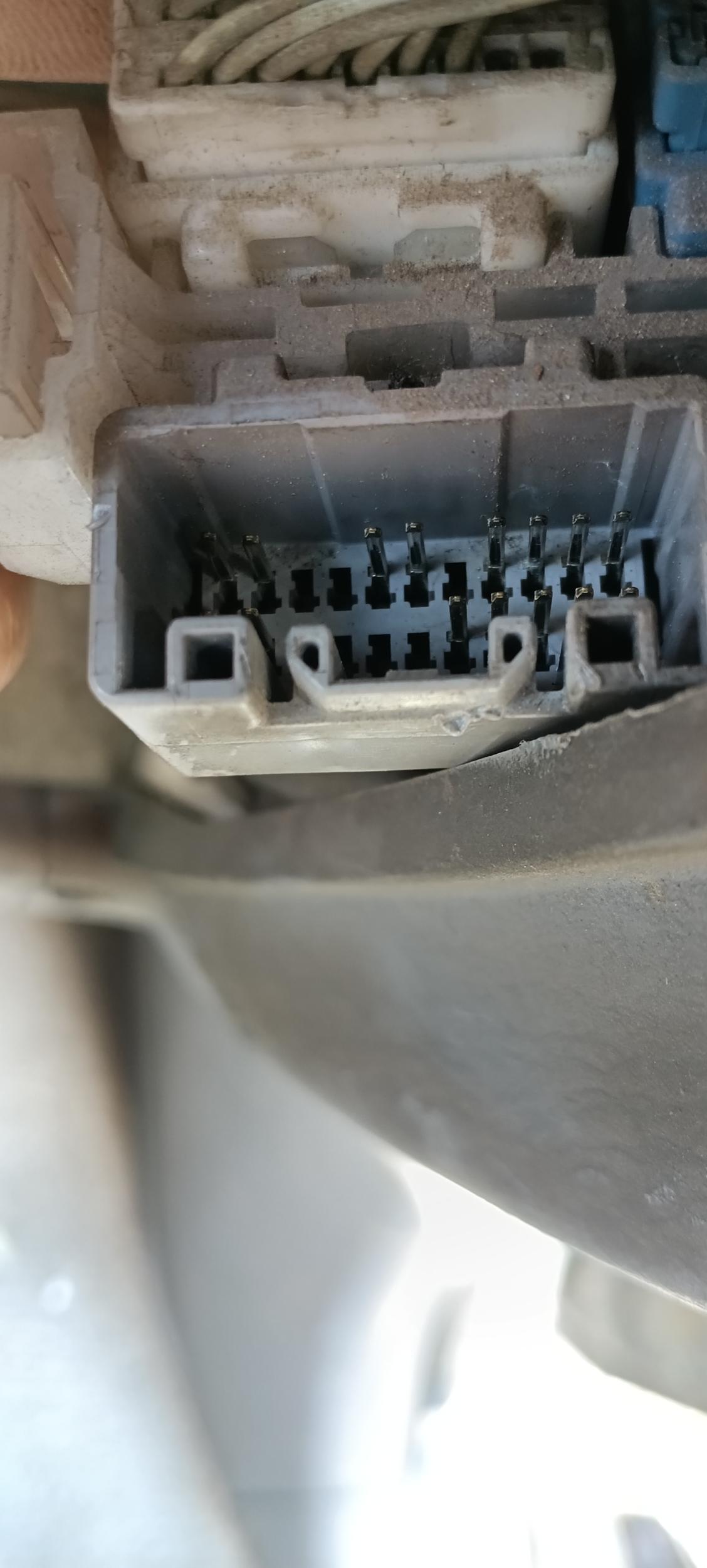

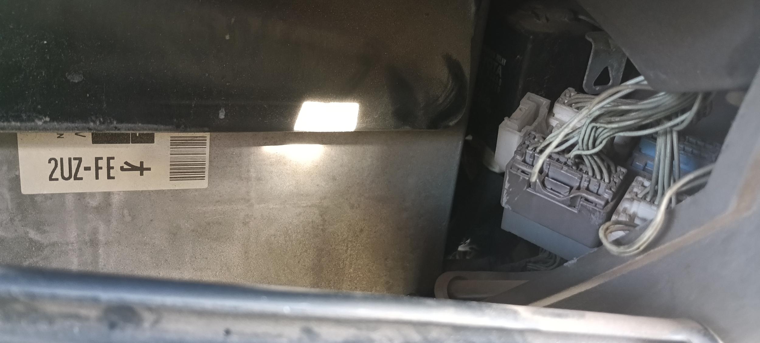

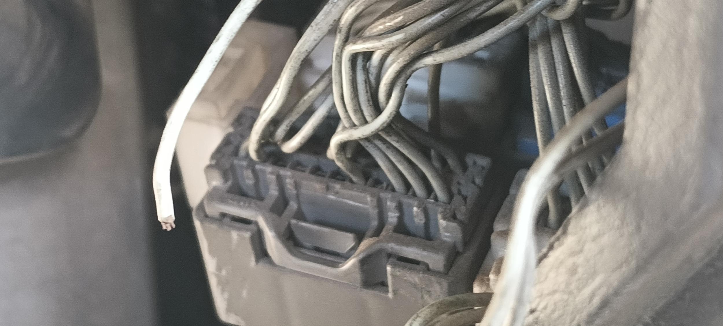

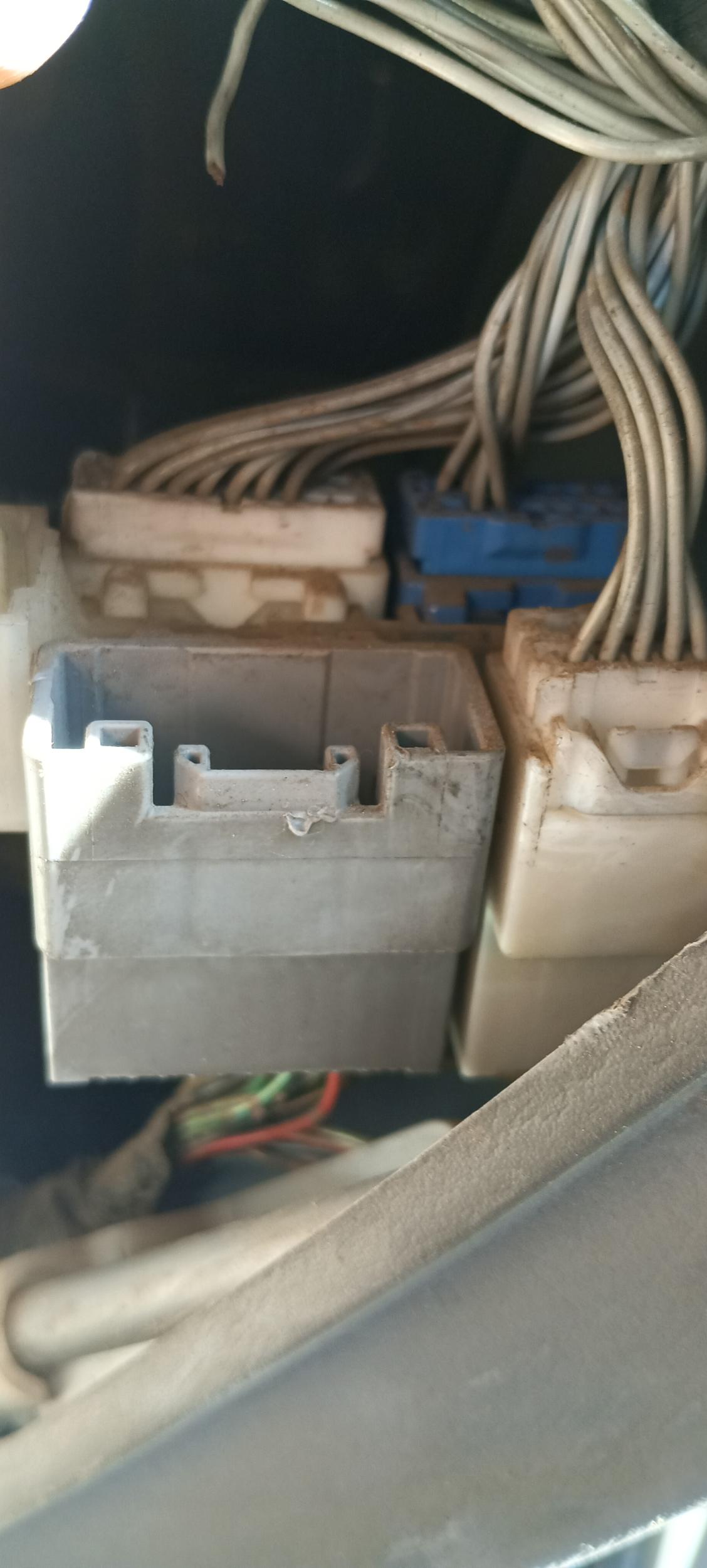

Обнаружил за бардачком оторванный провод от фишки. Подскажите за что отвечает она?

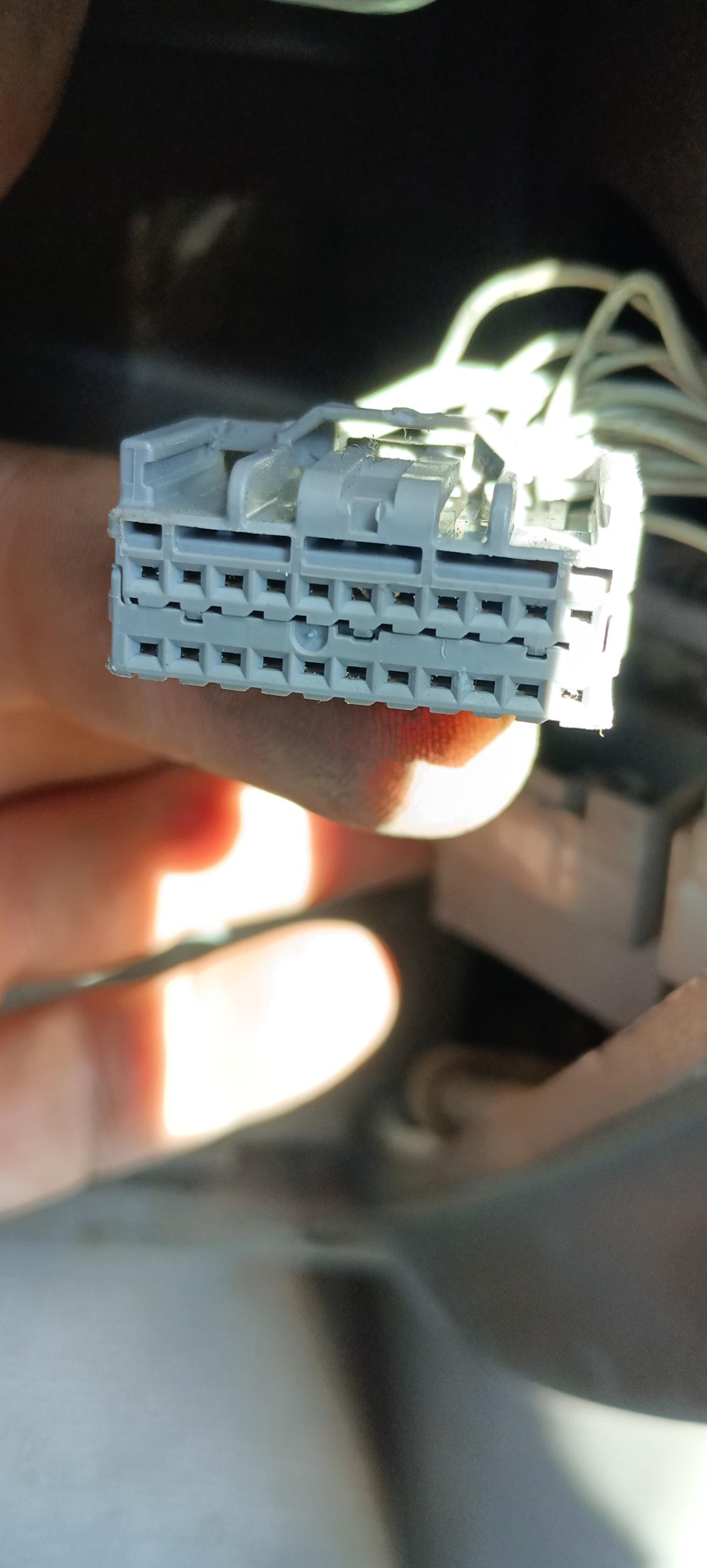

Если сфоткаешь с торца снятую фишку, могу в электросхемах порыться и найти.

Многофишковый разъём какой то.
  • Откуда: Усолье-Сибирское
  • Машина: TLC 100, Yamaha XT600e
Можно обломанный провод отследить, но надо знать с какого пина он обломился.

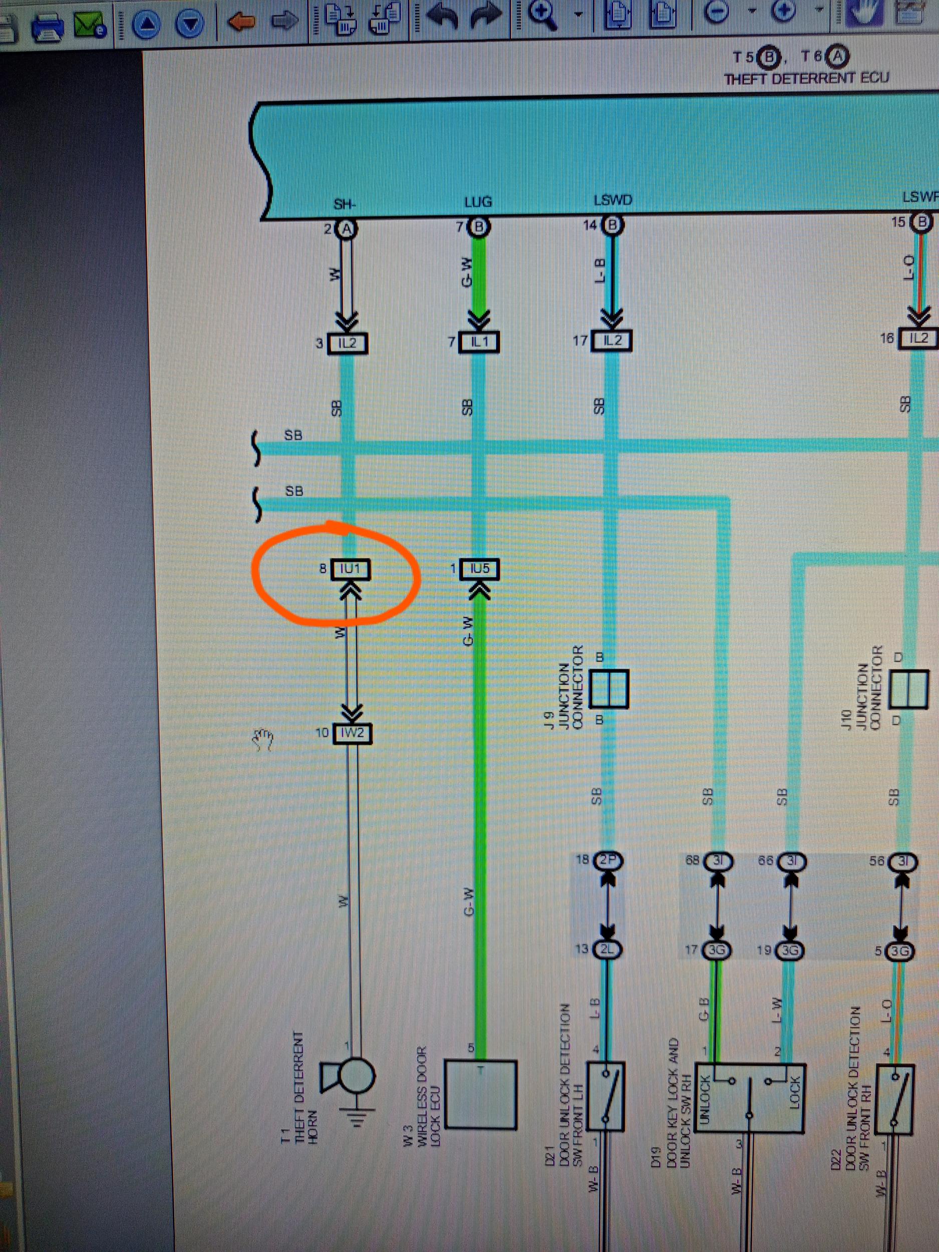

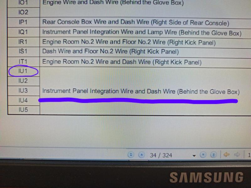

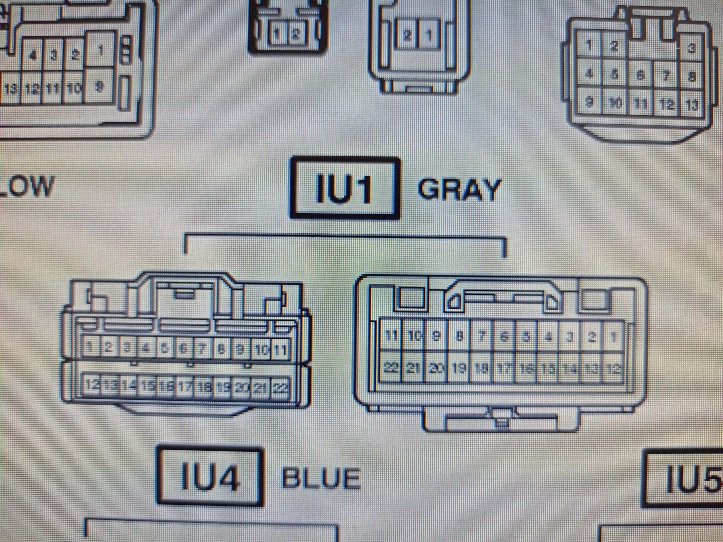

54 минуты назад, vaksa сказал:
Провод с блока управления на звуковой сигнал штатной противоугонной системы.

Благодарю! Странно но вроде штатная сирена работает. Проверю. Привет Усолье-Сибирскому! Жена там жила когда ее отец служил там. ?
