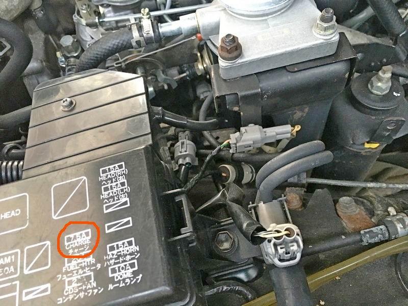

Машина потом завелась? Если при повороте ключа предупредительные лампочки на панели приборов не загораются, правильно выше указали, начинать с предохранителя CHARGE, там до заводки (-).

Этот предохранитель стоит в подкапотном блоке, поверните ключ и всё будет ясно, замените предохранитель и попробуйте завести, что бы понимать нет ли проблем с РР генератора.
