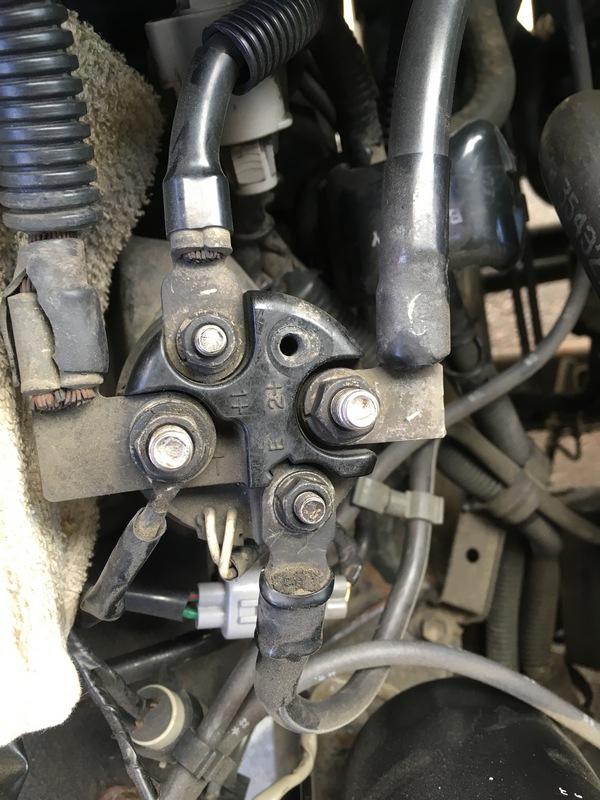

Реле 12-24 и реле стартера щёлкают? Даже если они щёлкают, проверьте подачу питания к реле стартера и работу реле 12-24. При подключении (+) к (-) левого аккумулятора, на массу он пойдёт через контакты (1-) и (Е) реле12-24, и сгореть, в первую очередь, могли только эти контакты. Проверьте проводимость между контактом (Е) и массой, а затем, если контакт между (Е) и массой есть, между (1-) и (Е) если контакта нет, реле нужно менять или ремонтировать. В любом случае, прежде чем снимать стартер, попробуйте завести на прямую, обойдя реле 12-24. Для этого, отсоедените провод (Е) от реле и уберите его в сторону, отсоедените провод (2+), затем помошник (он здесь необходим) должен повернуть ключ в положение "стартер", а вы после этого прижать провод (2+) к проводу (1-), если стартер начнёт вращаться и машина заведётся, то Вы сначала убираете провод (2+) от контакта (1-), потом помошник отпускает ключ. Если стартер вращаться не начнёт, то можно попробовать сначала подать (+) напрямую на втягивающее реле, перемкнув провода на серой фишке реле стартера (на одном из контактов там должен быть постоянный (+)), потом повторить всё ещё раз, если и в этом случае стартер вращаться не будет, то тогда, да, проблема в стартере и его нужно снимать.

Проблема похожая как у ТС, был в отпуске больше месяца, приехал - акуумы сели, зарядил, завёл, переставил во дворе и заглушил. Всё... Больше не заводится.. Зажигание включается, все лампочки горят, доворачиваю на старт и тишина полная.. Только падает напряжение в сети, подпрыгивает стрелка тахометра.. Реле стартёра не щёлкает, реле 12/24 не щёлкает, через некоторое время щёлкает реле питания. Проверил все аккумуляторные клеммы и провода, всё открутил, зачистил, массовые на кузове и двигле тоже, нигде визуально проблема не вырисовалась.. Стал проверять реле отдельно, стартёрное работает - контакты замыкаются, подавал питание от аккума - втягивающее щёлкает на 12 вольтах, подал питание на реле 12/24 - щёлкает, проверил реле размыкающее старт от сигналки - всё норм, достал преобразователь реле 12/24 из стойки в ногах пассажира проверил по талмуду - всё ок.. + с него на реле стартёра выходит.. но не доходит ! Ещё не нашёл реле предохраняющее при срабатывании реле 12/24, которое по схеме рядом с ним и на один из его проводов посажено.. Четыре дня уже убито, руки опускаются.. Я так понимаю, этот плюс не только на реле стартёра не приходит, ещё что то запитывается.. Уже мысль появилась выдрать всё с корнем и поставить обычный стартёр на 12 вольт.. Помогите, куда ползти..

13 минут назад, Saimak сказал:
Я тебя ещё больше расстрою, там и минус тоже с этого преобразователь. Так что проверяй внимательнее.
Так минус ещё с корпуса на реле по схеме приходит.. Хотя на сам разъём реле приходит всего два провода.. Минус то на разъёме чётко звонится, не пропадает..
  • Откуда: Подольск
41 минуту назад, FilimonOFF сказал:
Ты про реле стартера? Если да, то ошибаешься.
