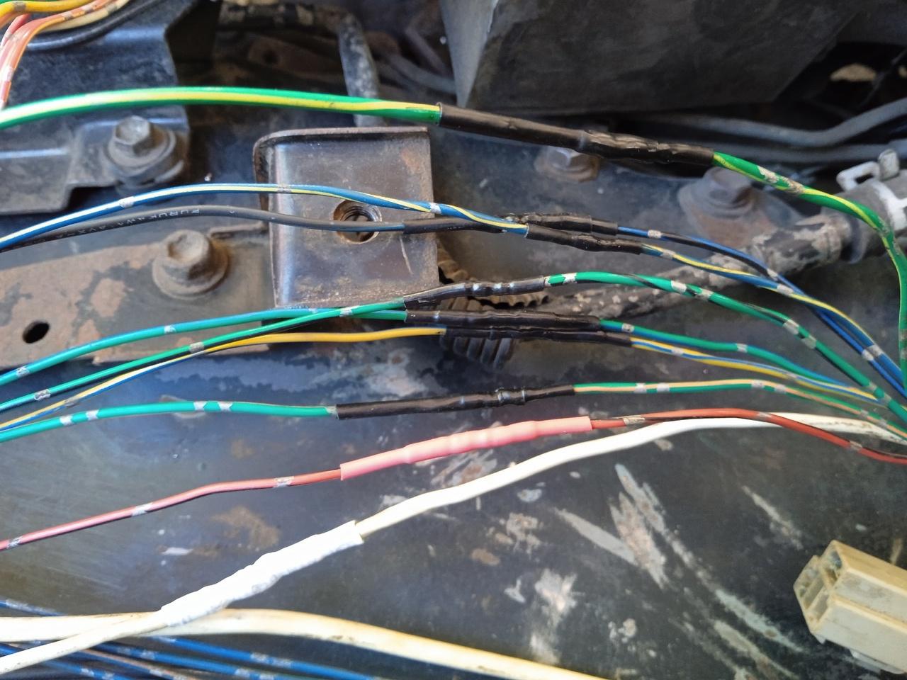

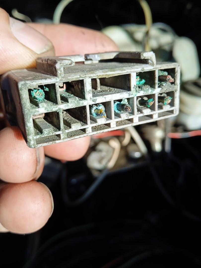

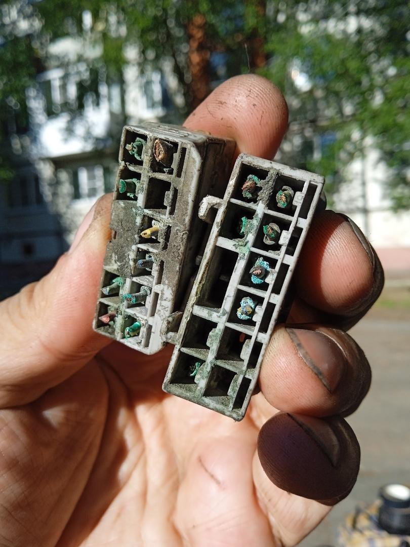

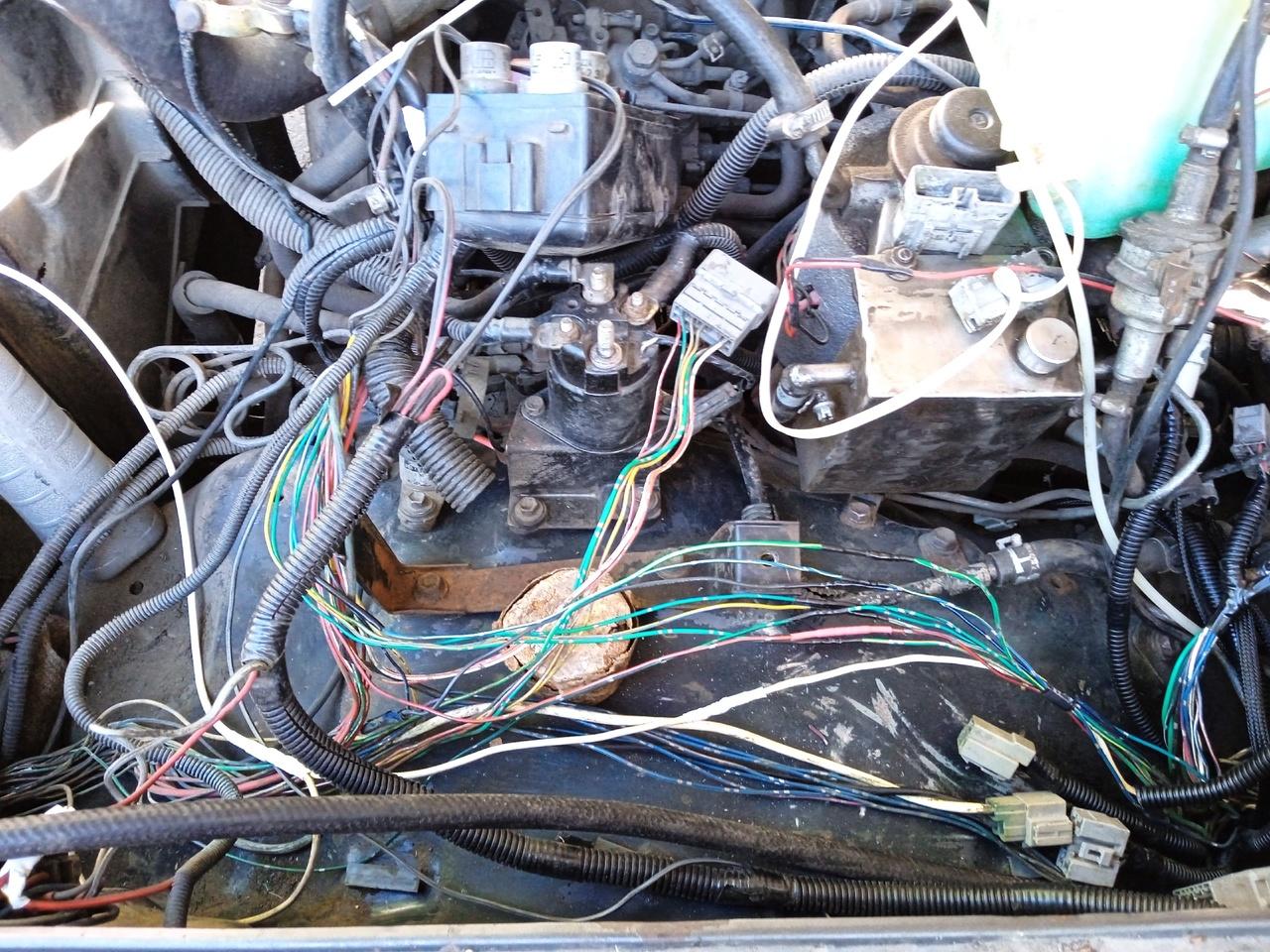

Поменял релюшку 12/24, она щёлкала хорошо, коммутировала плохо, когда начал прокручиваться, на третьей попытке задымилась.. Предполагая реакцию, сообщаю, что крутил 3-4 секунды.. На новой релюшке стал бодрее крутить, и выявилась проблемка.. В жгуте проводов от коробки предохранителей в моторном отсеке, что идёт у основания аккумуляторной корзины, сплавились провода системы питания свечей накала и  белого толстого провода с плавкой вставкой от левого аккумулятора идущего по всей видимости на реле стартера, питающего втягивающее.. При разборе жгута обнаружилось что закис наглухо разъём под бачком омывателя.. Видимо придётся ампутировать.. а провода спаивать напрямую.. По утру посмотрю - решу.. Вот как то так..

Белый провод, это тот постоянный плюс что идёт на реле стартера, проверь, что бы на нём не было замыкания. Если не зачищал, то проверь и зачисти контакт +В, и проверь подсоеденён ли провод защитного реле к клеме 1- на реле 12-24. Может стоит, на время ремонта, отключить реле свечей накала которое в подкрылке установлено, как минимум не будут так быстро высаживаться аккумуляторы.

Спасибо! Сейчас всё отключено.. Коса полностью вскрыта проверяю провода до моторного щита..

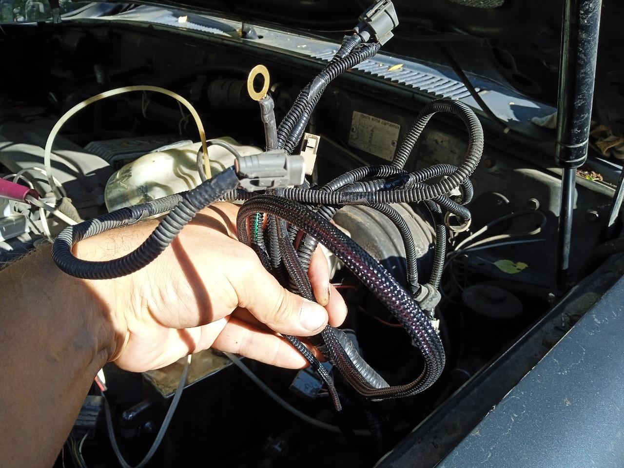

Всё закончил, целый день ушёл, всю косу по левому борту моторного распотрошил от щита до телевизора, разобрал все разъёмы, прочистил контакты, один разъём, тот что находился под бачком омывателя пришлось ампутировать, внутри всё скисло и провода просто отваливались в процессе разбора... Всё на пайку..  Пучёк разделил, силовые провода по максимуму сделал отдельно, всё заправил в новую рубашку, заизолировал, замотал и собрал.. Закончил уже к ночи, поставил аккумы, и лапушка завелась с полоборота!! Осталось снова разобрать таймер, были найдены следы попадания водички, местами окисел на плате и микросхемах, покрыть плату на два раза кремниевым лаком, и собрать салон.. Огромное спасибо всем, кто не оставил меня один на один с проблемой, спасибо за помощь!!!! YVTgO79eqE0.thumb.jpg.9b4bfcfeb3ba88e8f18fd5721d34f9f4.jpguvUVeUxRwJ4.thumb.jpg.d6ad982c97071018e5c8ace381e88be4.jpgEtW2LAkSD1U.thumb.jpg.7ee0d245105df78e34535b2b9c21c872.jpgrylcThd8Ogs.thumb.jpg.1439bfb25d9c02b6fc592ddba74bda89.jpgmJkpXOshguY.thumb.jpg.f9276b9610d4c1d3fb5245e5285f8ff2.jpg
