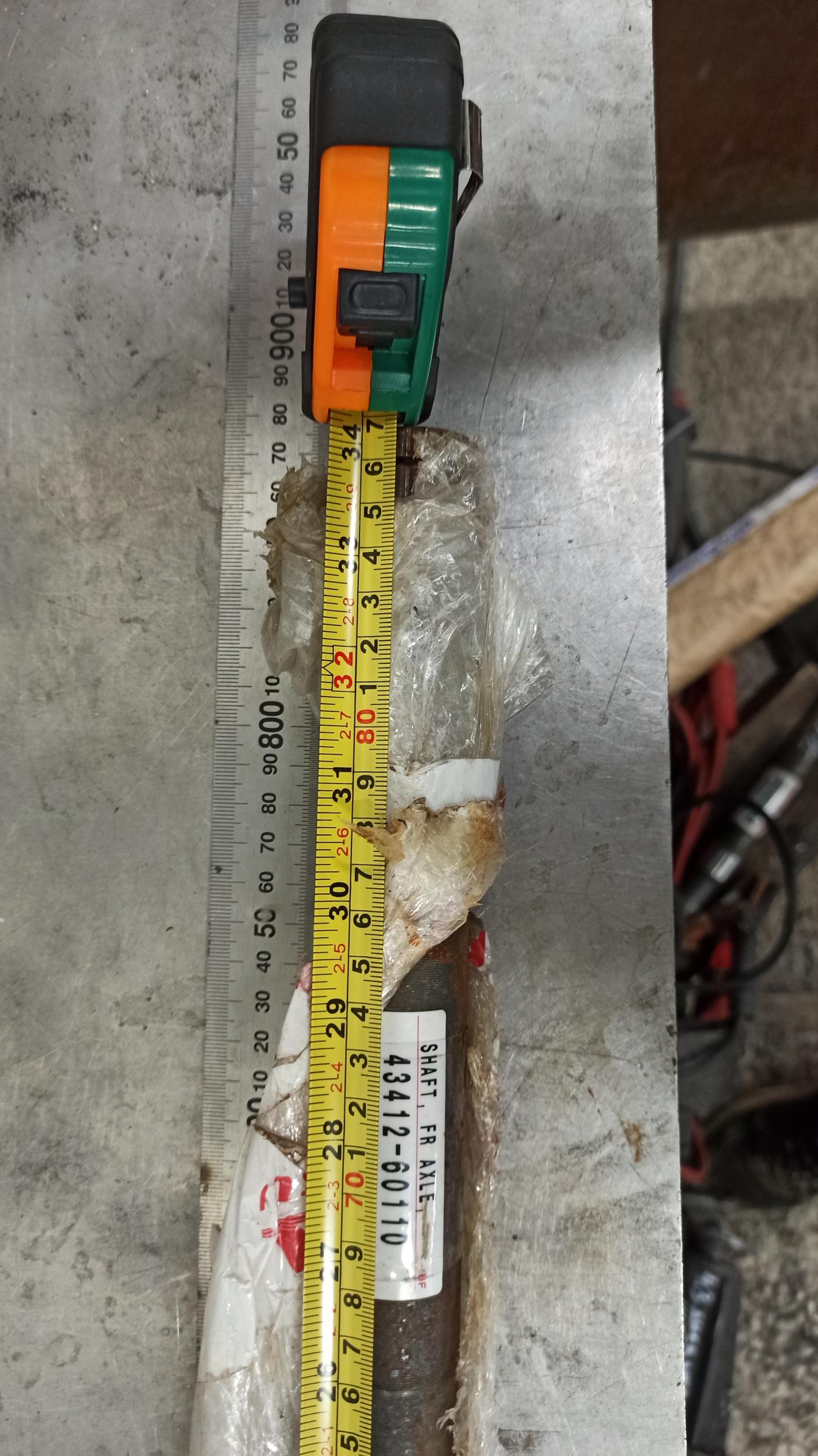

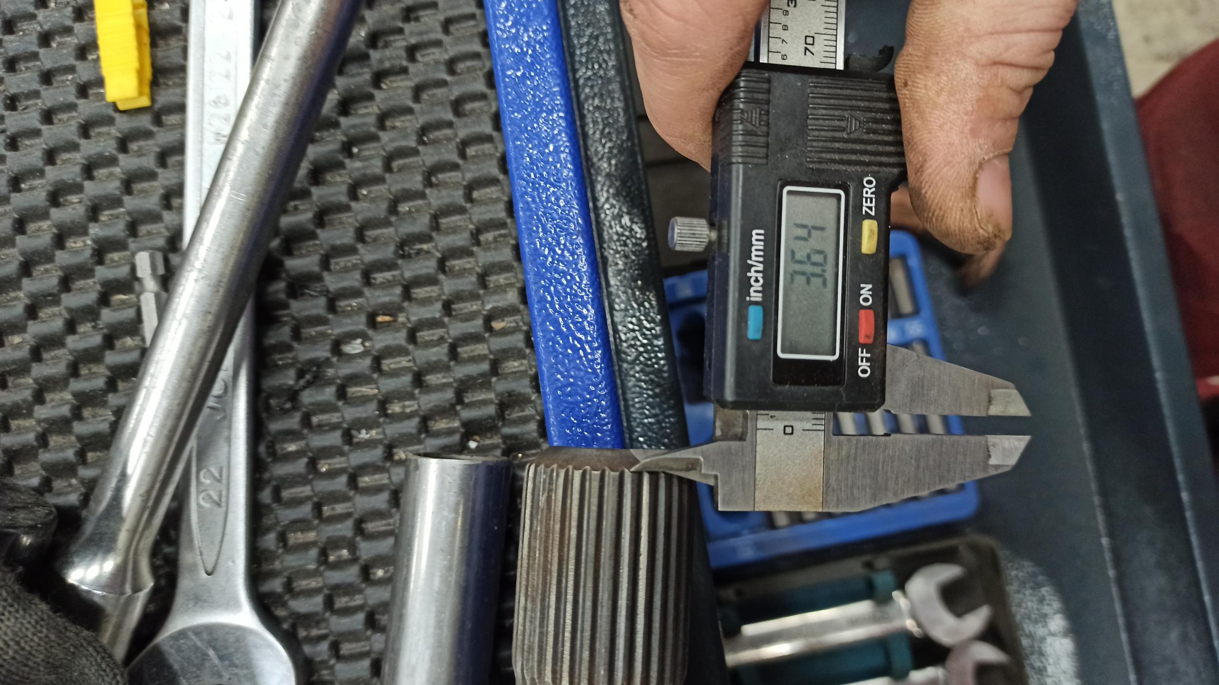

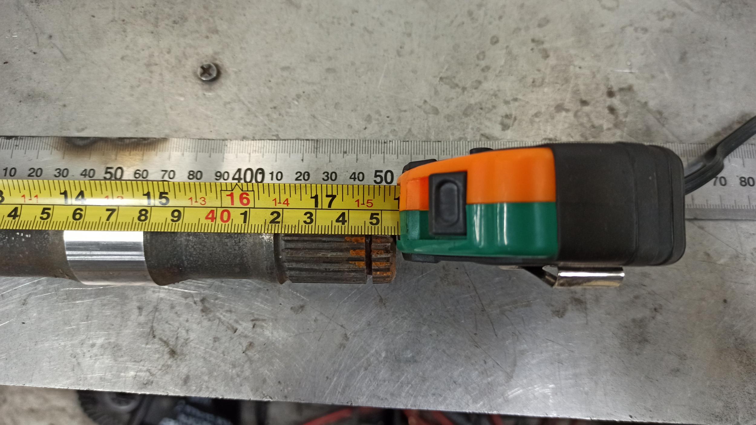

IMG_20240506_101858.thumb.jpg.2db7876c8d7b5e5b3c65b223062872ca.jpgIMG_20240506_102007.thumb.jpg.c2f2cc1d4c0448f31af3eb8e29bc3549.jpg
Впринципе 452 и 867 похоже на правду

5 минут назад, LyamovINC сказал:
454 и 867 по Вашим измерениям.

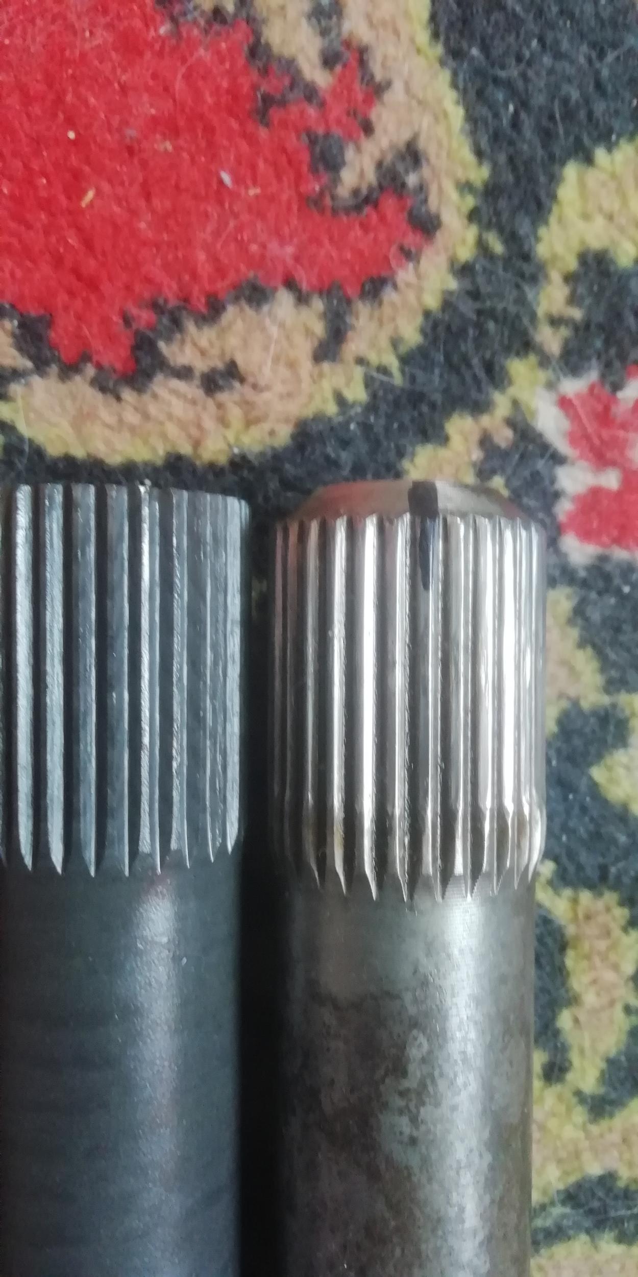

В том же ИЖ-ТЕХНО разница на 2 мм. Это критично или нет, подскажите пожалуйста знающие!
Короткая полуось на 2мм короче.

3 минуты назад, wris163 сказал:
на оригинальной со стороны редуктора фаска 5мм , на ижтехно такого нет, там меньше.
  • Откуда: Калининград - Владикавказ
  • Машина: Toyota Land Cruiser 80 1FZ-FE, ГБО
5 минут назад, BoneCracker сказал:
Может отсюда и разница в длине?
В том плане, что несколько миллиметров не являются какой-то рабочей поверхностью и их просто убрали.
  • Машина: HDJ80, 91г.в.,VX, автомат, лебедь и локи
21 минуту назад, BoneCracker сказал:
Да, фаска имеется

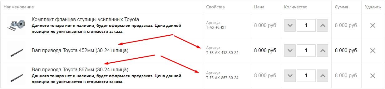

04.05.2024 в 12:13, arbus сказал:
Буду писать в техподдержку ИЖ техно.
Мне ИЖ-ТЕХНО ответили что делают всё по спецификации, жалоб на длину приводных валов не поступало.
Напомню, это 452 и 867мм.

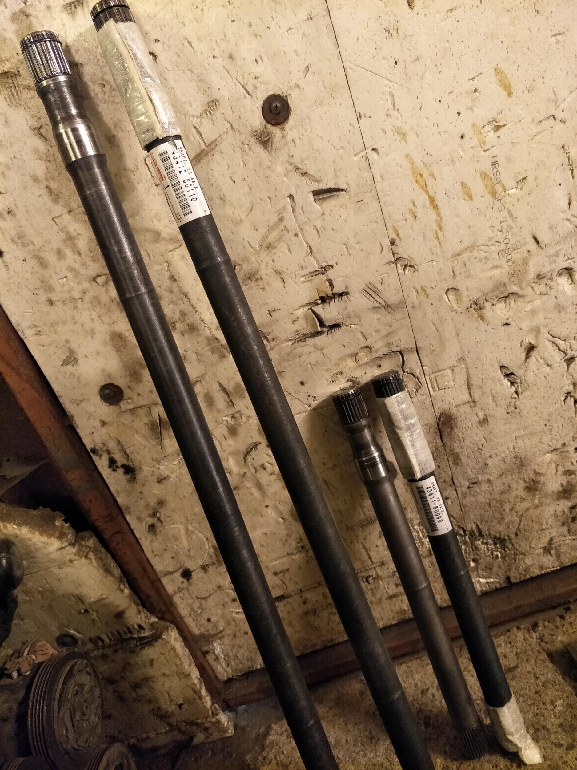

  • Откуда: Новороссийск
  • Машина: Тойота Ленд Круезер80

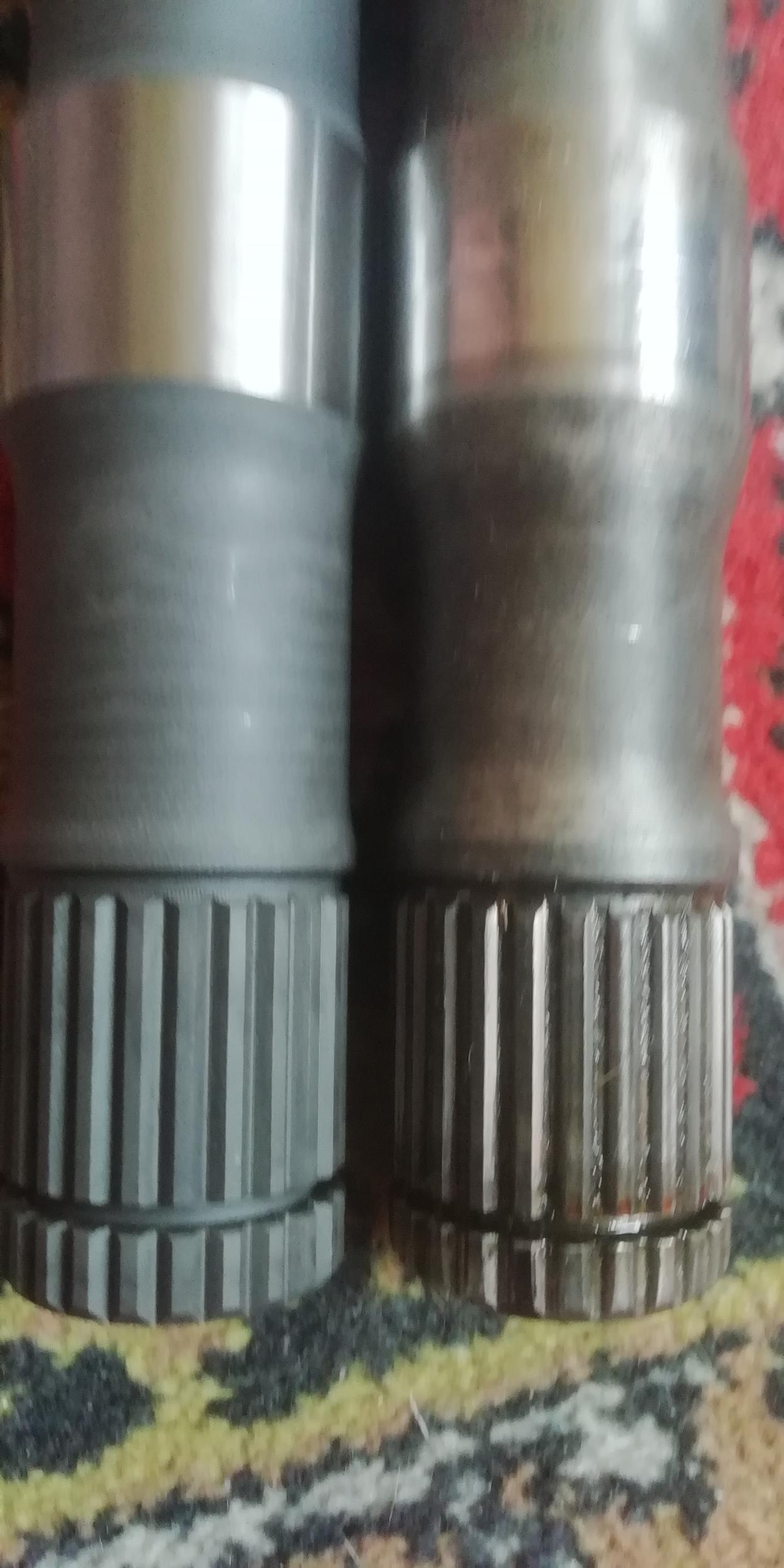

И я ставил передние палки от Иж-техно. Все встало нормально без проблем
С лева Иж-техно с право оригинал с машины
