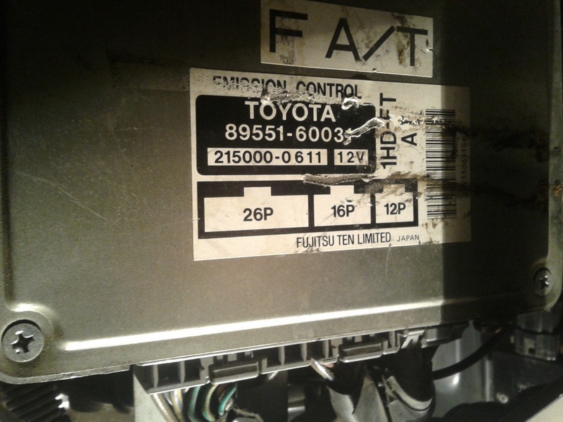

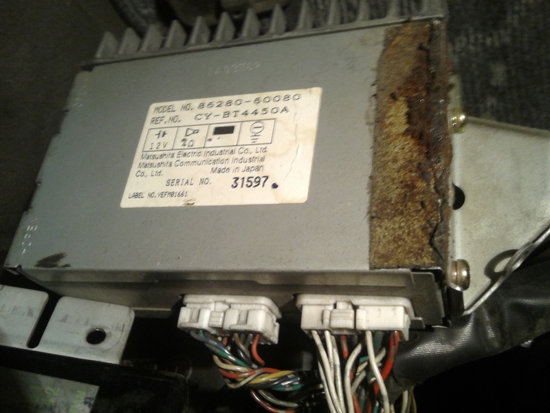

Sirota 59 Откуда: Амурская область Машина: HILUX SURF-185 SSR-G,2000г.,1KZ-TE #189 Опубликовано: 17 апреля 2013 В книге разница между правым и левым рулем не описана, а перед глазами у меня праворукой нет. Поэтому с уверенностью сказать не могу, но полагаю, что они одинаковые (контроллер то одинаковый). Для уверенности прозвоните эти пины тестером. При установленном предохранителе туда должен приходить плюс при включении зажигания, а при вынутом предохранителе на нах уже ничего не приходит. Сегодня хотел разобраться с пин-разьёмами на контроллёре.Снял "бардачёк" и смотрю на две коробки: Так какой из них контроллёр? Вверх Поделиться сообщением Ссылка на сообщение Поделиться на других сайтах
DimaArm 42 Откуда: Хабаровск Машина: Были TLC80 1HD-FT, TLC100 2UZ сейчас MMC Pajero IV 3.0 #190 Опубликовано: 17 апреля 2013 Глобально ты все разобрал. Достаточно было крышку линамика снять, сразу будет видна коробочка, на ней с низу справа есть большой разьем и рядом поменьше. Судя по фоткам это первая коробка. Вверх Поделиться сообщением Ссылка на сообщение Поделиться на других сайтах
DimaArm 42 Откуда: Хабаровск Машина: Были TLC80 1HD-FT, TLC100 2UZ сейчас MMC Pajero IV 3.0 #191 Опубликовано: 17 апреля 2013 ошибся, слева снизу... Вверх Поделиться сообщением Ссылка на сообщение Поделиться на других сайтах

Sirota 59 Откуда: Амурская область Машина: HILUX SURF-185 SSR-G,2000г.,1KZ-TE #194 Опубликовано: 17 апреля 2013 Глобально ты все разобрал. Достаточно было крышку линамика снять, сразу будет видна коробочка, на ней с низу справа есть большой разьем и рядом поменьше. Судя по фоткам это первая коробка. Если котроллёр верхний справа - то внизу у него три разъёма. Вверх Поделиться сообщением Ссылка на сообщение Поделиться на других сайтах
Sirota 59 Откуда: Амурская область Машина: HILUX SURF-185 SSR-G,2000г.,1KZ-TE #195 Опубликовано: 17 апреля 2013 ошибся, слева снизу... Слева внизу - количество пинов в разъёмах вообще не сходится. Вверх Поделиться сообщением Ссылка на сообщение Поделиться на других сайтах

bor198ok 43 Откуда: Москва Машина: LJ-78 #197 Опубликовано: 17 апреля 2013 @@Sirota, ЭБУ на первой фотке, а три разъема потому что у тебя АКПП. Вверх Поделиться сообщением Ссылка на сообщение Поделиться на других сайтах
