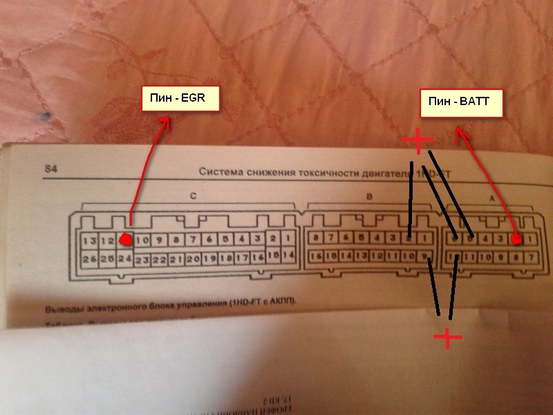

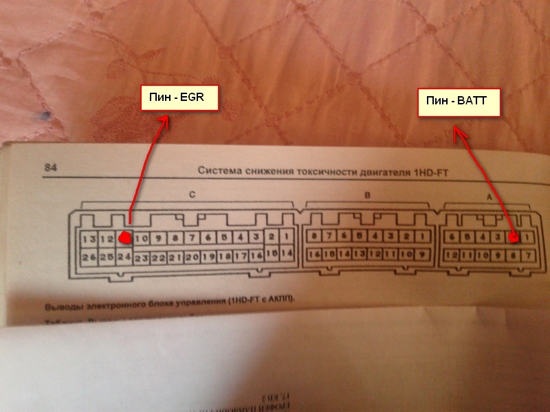

VADUS 2986 Откуда: Москва TLC80VX 1HDFT TWINSCROLL 6 локов Машина: QUAIFE МехВинч ARB T4R185 1KZT FULLTIME TORSEN RECARO OME #222 Опубликовано: 19 апреля 2013 Для владельцев авто на автомате,вот эти пины на контроллёре Супер, Спасибо Как я и предположил - и пины в другом месте, и маленький разъем в другом месте..... Вверх Поделиться сообщением Ссылка на сообщение Поделиться на других сайтах
Sirota 59 Откуда: Амурская область Машина: HILUX SURF-185 SSR-G,2000г.,1KZ-TE #223 Опубликовано: 19 апреля 2013 Супер, Спасибо Как я и предположил - и пины в другом месте, и маленький разъем в другом месте..... Надо эту распиновку в начало куда-нибудь пихнуть,а то народ будет резать как на "механике".Хотя сразу видно что разъёма три. Вверх Поделиться сообщением Ссылка на сообщение Поделиться на других сайтах
VADUS 2986 Откуда: Москва TLC80VX 1HDFT TWINSCROLL 6 локов Машина: QUAIFE МехВинч ARB T4R185 1KZT FULLTIME TORSEN RECARO OME #224 Опубликовано: 19 апреля 2013 (изменено) Да, надо будет сделать итоги и попросить модеров переместить их в стартовое сообщение. Хотя сразу видно что разъёма три. Там так же сразу видно должно быть, что центральный разъем абсолютно не совпадает хотя бы по количеству пинов с тем, который описан для обычного контроллера. В нужном 6 пинов в ряду, а в центральном восемь....... ОЙ НЕТ, посмотрел внимательнее - в нужном было тоже 8. Вобщем - полностью другая распиновка. И зачем их резать, когда предлагалось аккуратно вынуть..... Изменено 19 апреля 2013 пользователем VADUS Вверх Поделиться сообщением Ссылка на сообщение Поделиться на других сайтах

DimaArm 42 Откуда: Хабаровск Машина: Были TLC80 1HD-FT, TLC100 2UZ сейчас MMC Pajero IV 3.0 #232 Опубликовано: 20 апреля 2013 Для владельцев авто на автомате,вот эти пины на контроллёре: Должно ли там появляться 12 В при включении зажигания? Прозвонил свои разьемы - на указанных контактах ни чего нет. Зато на других есть 12 В. Пока ни чего больше не отключал, езжу со спиралькой. Вверх Поделиться сообщением Ссылка на сообщение Поделиться на других сайтах
VADUS 2986 Откуда: Москва TLC80VX 1HDFT TWINSCROLL 6 локов Машина: QUAIFE МехВинч ARB T4R185 1KZT FULLTIME TORSEN RECARO OME #233 Опубликовано: 20 апреля 2013 , но я могу сказать однозначно - прибавка в тяге есть. На 35х тапках динамика машины просто удивляет, сейчас можно и бОльшие колеса ставить без смены ГП. Отлично Я тоже подумал после вчерашней переписки, что переключение автомата это отдельная история, а прибавка к тяге должна чувствоваться полюбому, и на акпп, и на мкпп. Должно ли там появляться 12 В при включении зажигания? Прозвонил свои разьемы - на указанных контактах ни чего нет. Зато на других есть 12 В Там много пинов, на которых приходит 12V, но их трогать не нужно (и при вынимании ecu-b питание на них не пропадает). В основном это сигнальные пины датчиков и.т.п. У контроллера еще масса других задач, которые он выполняет (тахометр, датчик давления наддува, предпусксовой подогрев сетки накала, а в случае с акпп еще и контроль акпп). Наша задача была отключить ТОЛЬКО ЕГР. Вверх Поделиться сообщением Ссылка на сообщение Поделиться на других сайтах
