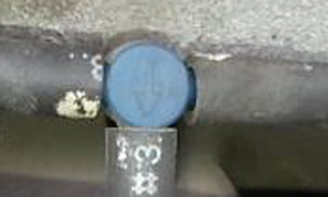

ЕЩЕ ОДИН НЮАНС ДЛЯ ТЕХ, кто переделал вакуумную схему на японский лад.
При использовании штатного тройника синего цвета (который изначально был установлен на магистрали трубки давления наддува для раздванивания давления по наддуву), необходимо учитывать, что тройничек ХИТРЫЙ. У него основная магистраль проходит прямо, а в ножке Т (по стрелке) стоит пробка, уменьшающая сечение и пропускную способность. То есть ножка (с пробкой) должна подавать давление на датчик. А основная магистраль проходит слева на право - на корректор по наддуву. Если перепутать местами, то ничего страшного не будет, но корректор будет слабее и дольше реагировать на повышение давления наддува. Пример НЕправильного подключения тройника в сообщении 144 (страница 6, вторая фотка). Если кто-то сделал так же - то переделывайте - поменяйте выходные трубки местами: датчик на ножку Т, а сам корректор - на основную магистраль.

Еще небольшой нюанс для всех, кто переделал вакуумную схему и добавил топлива. Касается он воздушного фильтра. Рекомендую устанавливать фильтр с номером 17801-61030. И не потому, что он моющийся. Этот фильтр штатно устанавливался на FT для азии и ближнего востока. По моему мнению (и ощущениям), он имеет бОльшую пропускную способность и оказывает меньшее сопротивление потоку, чем фильтр для европейцев 17801-68030. Несмотря на одинаковые размеры фильтров, у 61-ого более высококачественный фильтрующий материал. В качестве подтверждения этого тезиса, можно рассматривать тот факт, что фильтр 17801-61030 устанавливался на более мощные моторы, чем 1HD-FT, а конкретно на 1FZ-FE до 2009 года, и на некоторые 1HD-FTE до 2007 года. А у этих моторов до 225-ти сил и до 430Нм, и воздуха им надо поболее в сравнении с FT, чтобы развить такую мощность и момент. А самый мощный движок, на который ставился 68-ой фильтр - это 1HD-FT (170 сил 380Нм). Исходя из этого, полагаю что после увеличения подачи топлива будет более предпочтительнее использовать фильтр 17801-61030.
Покажи стрелочками на фотке, что на что перевоткнуть, так проще, чем вкуривать)
На фото тройник. На тройнике стрелочка нарисована. Отсоединяем шланги и видем, что в выходе по стрелочке стоит пробка с малюсиньким отверстием..... этот выход для датчика давления наддува. Остальные два направления тройника (без пробок) - для подачи давления и для корректора по наддуву (без разницы куда).
А вот черный тройник, который используется на вакуумной трассе, имеет одинаковые сечения на всех трёх направлениях. То есть он распределяет вакуум равноценно.
  • Откуда: Москва, Медведково
Как я понял, исходя из фотки 144 поста, правый и нижний нужно местами поменять
Да, всё верно.
