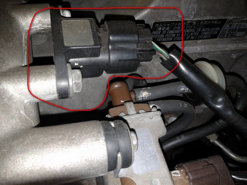

VADUS
Вот это датчик аварийного давления наддува,если да то у меня к нему вообще не подходят трубки.Хотя внизу сосок есть.И смотрю у меня вся магистраль как-то по другому переделана.post-34605-0-26682800-1365249680_thumb.jpg

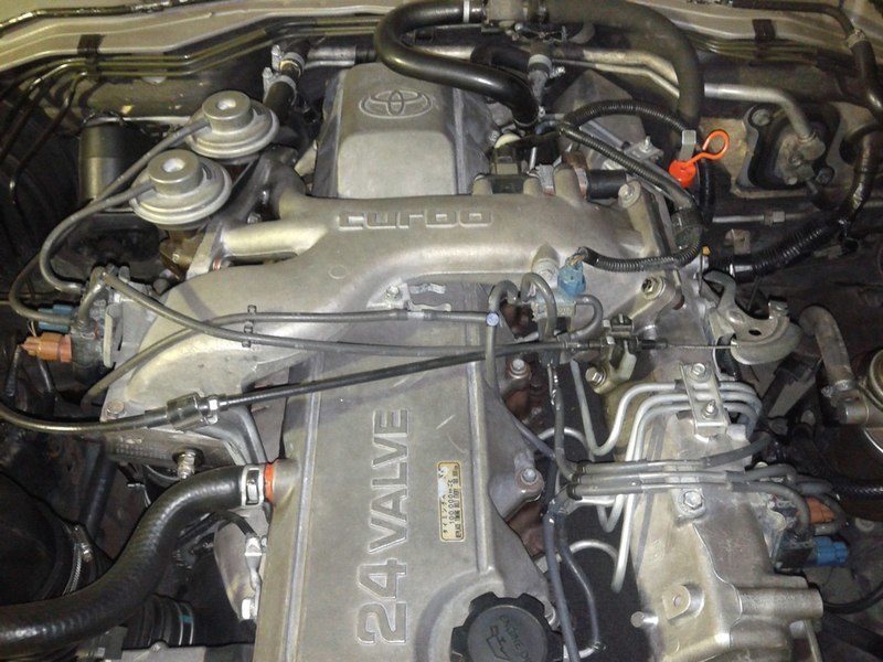

VADUS
Не знаю,правильно я понял или нет(просьба сильно не пинать)
  • Откуда: Амурская область
  • Машина: HILUX SURF-185 SSR-G,2000г.,1KZ-TE
Ещё

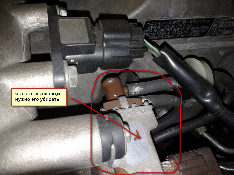

Вот здесь вопрос?????????????
VADUS
если я не так понял,нарисуй на этой картинке:
