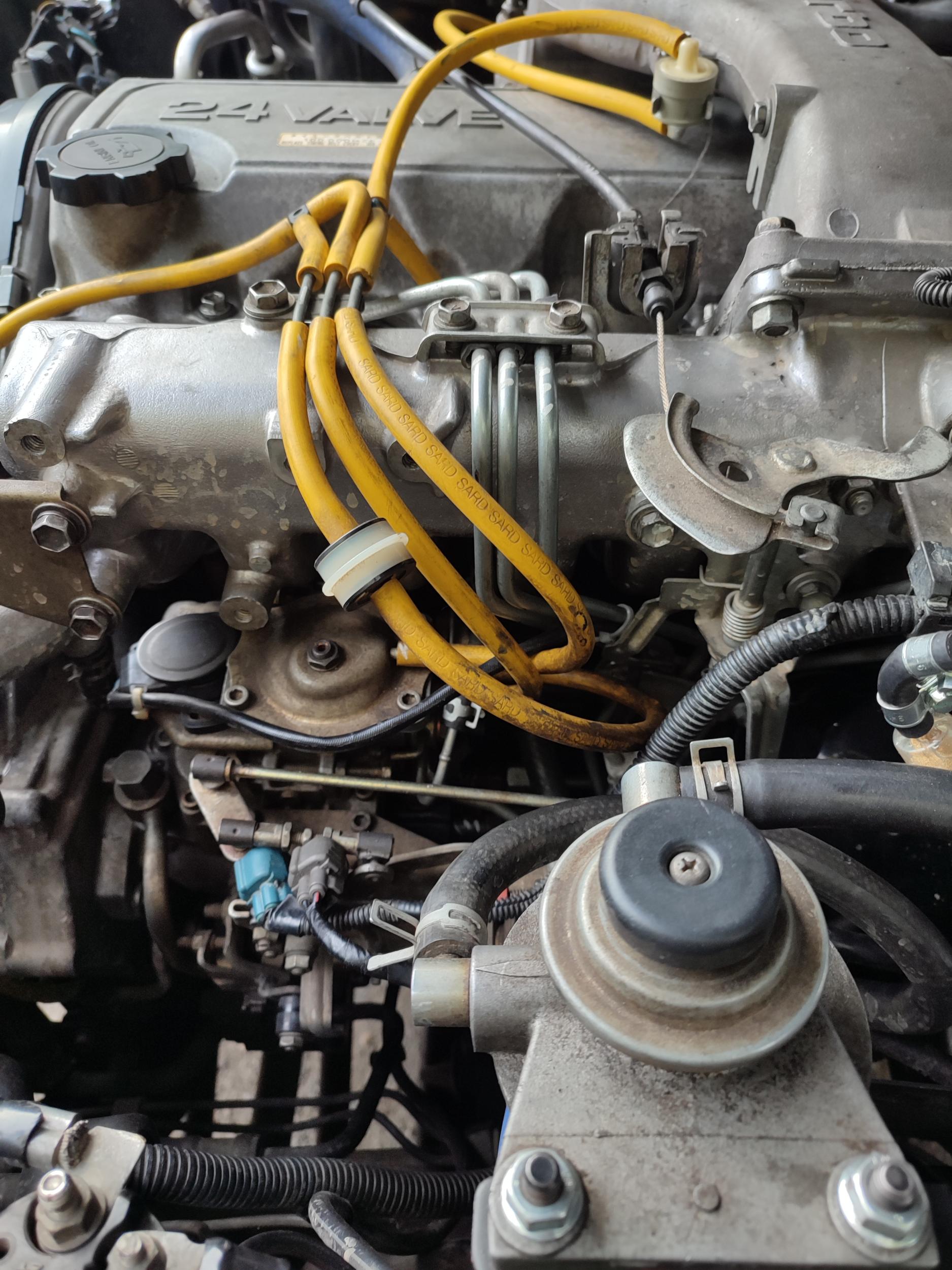

gekz 58 Откуда: Хабаровск Машина: TLC-80 #1149 Опубликовано: 8 сентября 2023 (изменено) Проехал по трассе и уже можно сделать кое какие выводы. 1. Почти не давлю педаль газа. Машина едет и так. 2. Видимо придётся скорректировать тросик автомата. Переключение скоростей изменилось и не очень приятно. Видимо сказывается отсутствие ходов или почти, педали газа. 3. Почему то загорелась спиралька. Хотя потестил и было норм. До этого загоралась от пары перегозовок. Педалью тормоза не смог включить индикатор р. тормоза. Вакуума там достаточно. Пока вот так. Изменено 8 сентября 2023 пользователем gekz Вверх Поделиться сообщением Ссылка на сообщение Поделиться на других сайтах

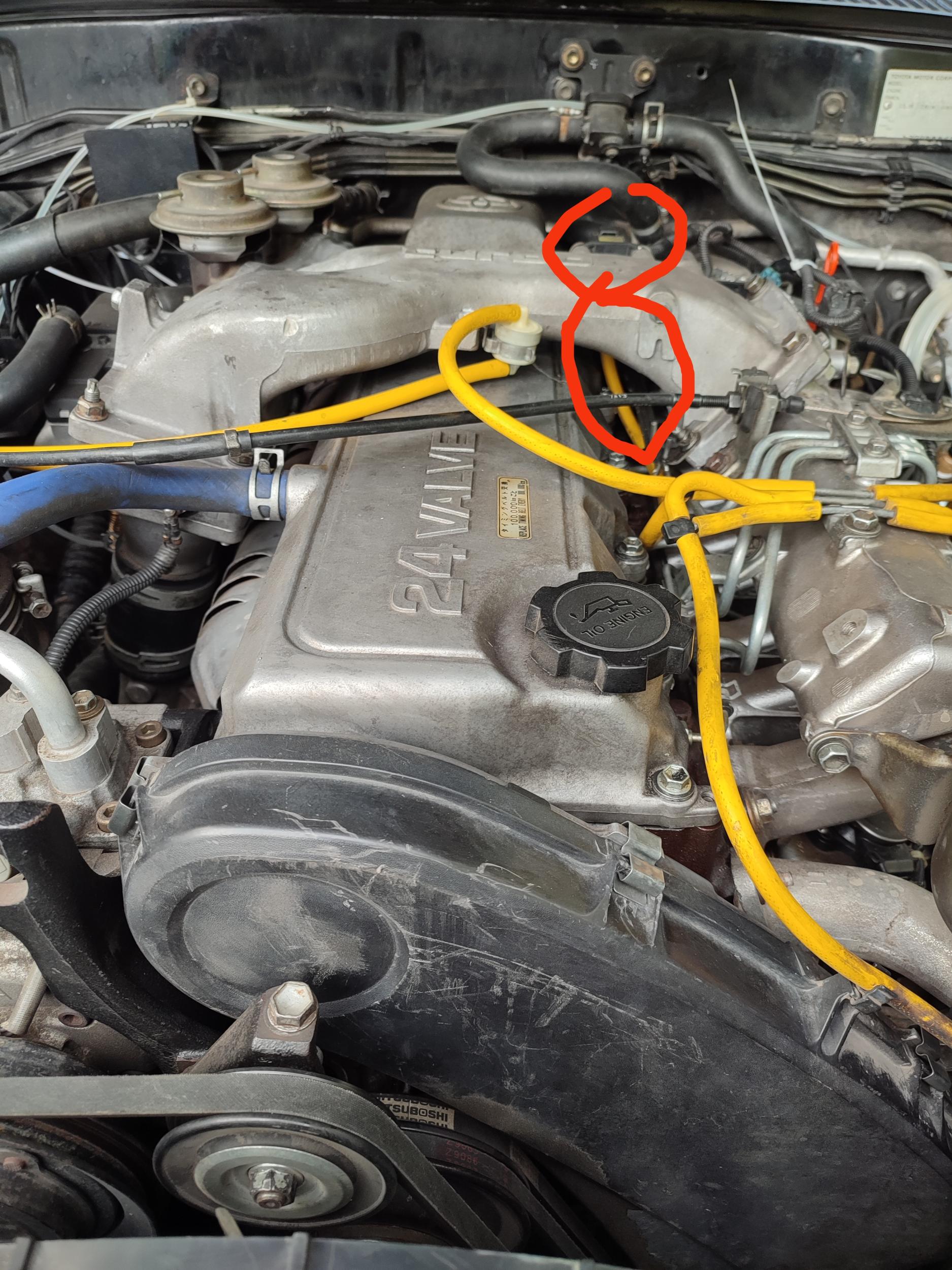

gekz 58 Откуда: Хабаровск Машина: TLC-80 #1150 Опубликовано: 8 сентября 2023 Соединил фильтриком, нет шланга такой длинны. После сменю Вверх Поделиться сообщением Ссылка на сообщение Поделиться на других сайтах
VADUS 3005 Откуда: Москва TLC80VX 1HDFT TWINSCROLL 6 локов Машина: QUAIFE МехВинч ARB T4R185 1KZT FULLTIME TORSEN RECARO OME #1151 Опубликовано: 8 сентября 2023 Датчик давления наддува оставил подключенный? Если нет, то это причина горящей спиральки. 3 часа назад, gekz сказал: 1. Почти не давлю педаль газа. Машина едет и так. 2. Видимо придётся скорректировать тросик автомата. Переключение скоростей изменилось и не очень приятно. Видимо сказывается отсутствие ходов или почти, педали газа. Такого быть не должно, видимо кто-то ранее добавлял винтом коррекции цикловой подачи топлива. Как быстрый вариант - сними вакуумный шланг из под диафрагмы и заглуши его болтом. Посмотри на результат. Топлива станет ощутимо меньше. Как решение - поставь оригинальный высотный компенсатор в эту магистраль. Он много вакуума сосёт с атмосферы, и будет заметно меньше влиять на диафрагму корректора. Другой вариант, и самый правильный - регулировать натяг пружины корректора по наддуву по австралийской методе, только не в сторону прибавки топлива, а в сторону уменьшения. Заодно отрегулировать давление наддува на 0.8-1.0. Для этого нужно: 1. Бустконтролер. 2. Датчик ЕГТ. 3. Далее проведение тонких настроек методом проб и ошибок. Все детали есть в моей теме по установке 100-ой турбины. Вверх Поделиться сообщением Ссылка на сообщение Поделиться на других сайтах
