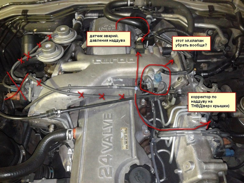

otomary 4 Откуда: 65регион. сахалин Машина: TOYOTA-LAND-CRUISER 80 1FZ-FE, были SURF-130 1KZ, HILUX-106 3L, 80ка 1HD-FT, 100ка 1HD-FTE #101 Опубликовано: 8 апреля 2013 Ещё подскажите я правильно понял? вот это фото так? Вверх Поделиться сообщением Ссылка на сообщение Поделиться на других сайтах

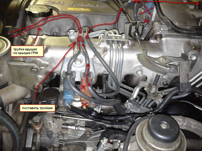

VADUS 2986 Откуда: Москва TLC80VX 1HDFT TWINSCROLL 6 локов Машина: QUAIFE МехВинч ARB T4R185 1KZT FULLTIME TORSEN RECARO OME #102 Опубликовано: 8 апреля 2013 Да, так. Там уже стоит тройник (до стальных трубок), надо просто вторую магистраль переключить на короткую стальную трубку коричневого клапана, а сам коричневый клапан обойти. Всё. Вверх Поделиться сообщением Ссылка на сообщение Поделиться на других сайтах
otomary 4 Откуда: 65регион. сахалин Машина: TOYOTA-LAND-CRUISER 80 1FZ-FE, были SURF-130 1KZ, HILUX-106 3L, 80ка 1HD-FT, 100ка 1HD-FTE #103 Опубликовано: 8 апреля 2013 (изменено) Да, так. Там уже стоит тройник (до стальных трубок), надо просто вторую магистраль переключить на короткую стальную трубку коричневого клапана, а сам коричневый клапан обойти. Всё. опять не понял,сорри. Вадим на фото основная магистраль далее через тройник на клапана. от коректора к датчику обсолютного давления .пред удаляем. ну и полетим. Изменено 8 апреля 2013 пользователем otomary Вверх Поделиться сообщением Ссылка на сообщение Поделиться на других сайтах
VADUS 2986 Откуда: Москва TLC80VX 1HDFT TWINSCROLL 6 локов Машина: QUAIFE МехВинч ARB T4R185 1KZT FULLTIME TORSEN RECARO OME #104 Опубликовано: 8 апреля 2013 на фото основная магистраль далее через тройник на клапана На какие клапана? Там один клапан остается. Остальные крестиками зачеркнуты!!! Шлагн корректора наддува тоже раздваивается - на сам корректор и на датчик давления. Вверх Поделиться сообщением Ссылка на сообщение Поделиться на других сайтах
otomary 4 Откуда: 65регион. сахалин Машина: TOYOTA-LAND-CRUISER 80 1FZ-FE, были SURF-130 1KZ, HILUX-106 3L, 80ка 1HD-FT, 100ка 1HD-FTE #105 Опубликовано: 8 апреля 2013 Да, так. Там уже стоит тройник (до стальных трубок), надо просто вторую магистраль переключить на короткую стальную трубку коричневого клапана, а сам коричневый клапан обойти. Всё. респект. спасибо. Вверх Поделиться сообщением Ссылка на сообщение Поделиться на других сайтах
otomary 4 Откуда: 65регион. сахалин Машина: TOYOTA-LAND-CRUISER 80 1FZ-FE, были SURF-130 1KZ, HILUX-106 3L, 80ка 1HD-FT, 100ка 1HD-FTE #106 Опубликовано: 8 апреля 2013 На какие клапана? Там один клапан остается. Остальные крестиками зачеркнуты!!! Шлагн корректора наддува тоже раздваивается - на сам корректор и на датчик давления. в конец запутался. значит не как на фото? Вверх Поделиться сообщением Ссылка на сообщение Поделиться на других сайтах
otomary 4 Откуда: 65регион. сахалин Машина: TOYOTA-LAND-CRUISER 80 1FZ-FE, были SURF-130 1KZ, HILUX-106 3L, 80ка 1HD-FT, 100ка 1HD-FTE #107 Опубликовано: 8 апреля 2013 (изменено) VADUS Не знаю,правильно я понял или нет(просьба сильно не пинать) Вадим . вот так? Изменено 8 апреля 2013 пользователем otomary Вверх Поделиться сообщением Ссылка на сообщение Поделиться на других сайтах
VADUS 2986 Откуда: Москва TLC80VX 1HDFT TWINSCROLL 6 локов Машина: QUAIFE МехВинч ARB T4R185 1KZT FULLTIME TORSEN RECARO OME #108 Опубликовано: 8 апреля 2013 (изменено) КАК НА ФОТО. Просто на фото не видно продолжение шланга корректора наддува, который идёт на коллектор - в место забора давления. Это есть на другой фотке. Да, как на 1-ой фотке. Ты тему читаешь? Я же ответил Сироте, что все фотки правильные Изменено 8 апреля 2013 пользователем VADUS Вверх Поделиться сообщением Ссылка на сообщение Поделиться на других сайтах
otomary 4 Откуда: 65регион. сахалин Машина: TOYOTA-LAND-CRUISER 80 1FZ-FE, были SURF-130 1KZ, HILUX-106 3L, 80ка 1HD-FT, 100ка 1HD-FTE #109 Опубликовано: 8 апреля 2013 На какие клапана? Там один клапан остается. Остальные крестиками зачеркнуты!!! Шлагн корректора наддува тоже раздваивается - на сам корректор и на датчик давления. всё Вадим разобрался. ещё раз спасибо тебе. Вверх Поделиться сообщением Ссылка на сообщение Поделиться на других сайтах
