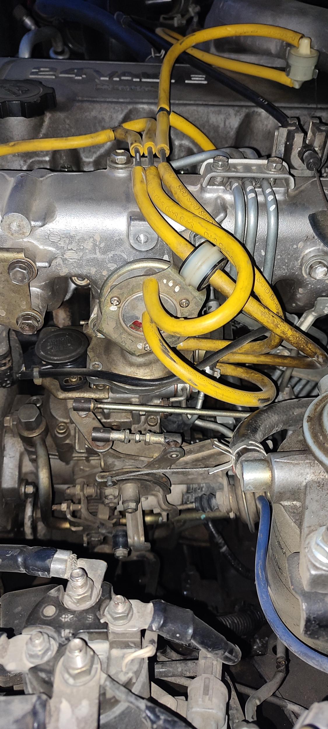

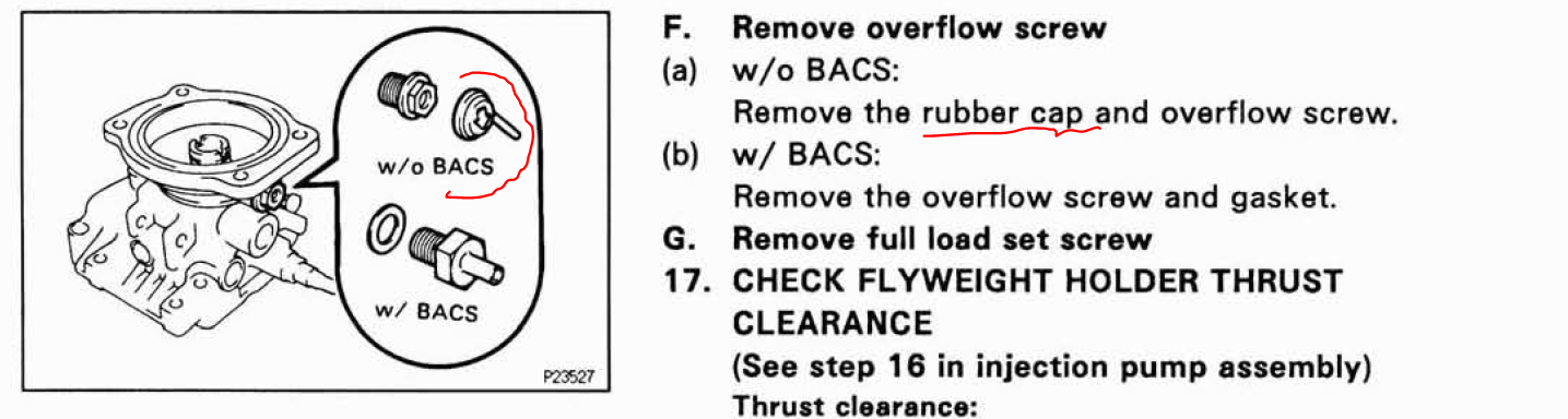

VADUS 3005 Откуда: Москва TLC80VX 1HDFT TWINSCROLL 6 локов Машина: QUAIFE МехВинч ARB T4R185 1KZT FULLTIME TORSEN RECARO OME #1185 Опубликовано: 10 сентября 2023 1 час назад, Obrokoff сказал: Да, только в японской версии без егр стоит компенсатор, дающий только часть вакуума. Ну именно это и предлагалось поставить человеку на прошлой странице, да и в начале темы тоже именно такая схема рассматривалась. В последствии выяснилось, что большинство людей со старыми насосами могут прекрасно обойтись и без него. 1 час назад, Obrokoff сказал: Я за свою практику много разного колхоза видел. И болт там жеклерный, в обоих случаях. И пробка резиновая стоит, чтобы обратно не всасывало дерьмо всякое и воду: Вверх Поделиться сообщением Ссылка на сообщение Поделиться на других сайтах

gekz 58 Откуда: Хабаровск Машина: TLC-80 #1188 Опубликовано: 11 сентября 2023 18 минут назад, VADUS сказал: Что с лампочкой в итоге? Горит зараза. Отключил всё. Два егр клапана, клапан рядом с датчиком наддува, два клапана тнвд синий и коричневый и клапан который стоял в ветке наддува после фильтрика. Проверил в пятый раз толи я распиновал. То. Перепроверил фишку на датчике наддува, всё норм. Шланчик сидит плотно. Осталось считать код ошибки? Вверх Поделиться сообщением Ссылка на сообщение Поделиться на других сайтах
