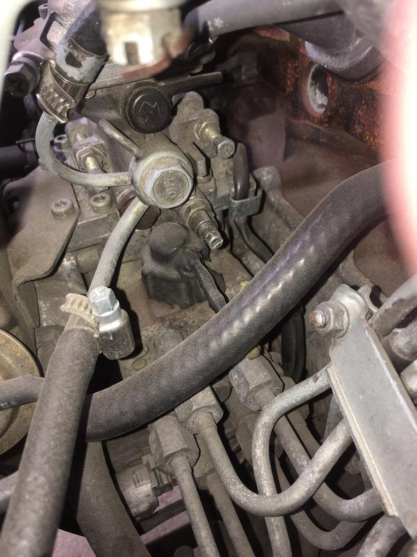

По хорошему вакуум под диафрагму лучше вообще не заводить - это была простая доработка на 5 минут делов. По хорошему надо выводить пространство под диафрагмой в атмосферу, а дальше настраивать цикловую подачу и остальные параметры корректора - профиль конуса, натяг пружины, положение эксуентрика офф-буста, вооружившись датчиком давления наддува и обязательно ЕГТ сенсером.
Просто человеку надо сначала освоить базовые понятия по всем железкам и трубочкам, а потом переходить к более серьезным модификациям.
Оставлять BACS просто открытым на атмосферу тоже не очень хорошо, будет засасывать пыль и грязь. Можно просто направить на выключеный клапан.
AFR сенсор в добавку к EGT тоже хорошо для настройки.
И болтики на крышке компенсатора стоит поменять с стоковых с шестигранным гнездом для ключа на обычные М6х1.0 с шестигранной головкой на 10 мм, что бы не сорвать и если сорвешь, легко вытащить.
И края диафрагмы смазать.

54 минуты назад, trailsurfer604 сказал:
Ничего не будет засасывать. Так у австралийских модификаций штатно сделано - с завода - короткий хоботок вниз. Я поставил короткий штатный шланг 20 см и штатный бочонок-поддыхало, чтобы грязь вообще никак не могла туда попасть. Разве что при нырянии в брод. выше капота. На картинке всё видно.

Проблема вакуума состоит в том, что он сильно утягивает резину диафрагмы вниз. Самый правильный вариант был у австралов (как всегда), но этот вариант требует полной перестройки корректора и цикловой.
(сам себе только что перестроил - стало лучше по коррекции)

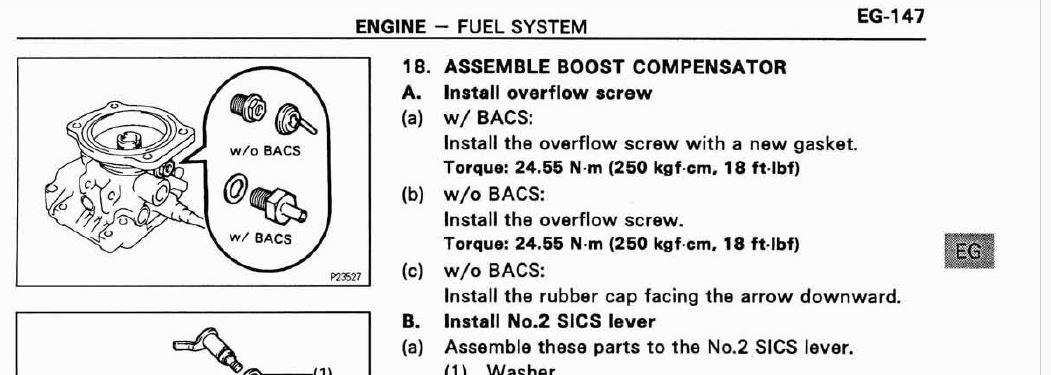

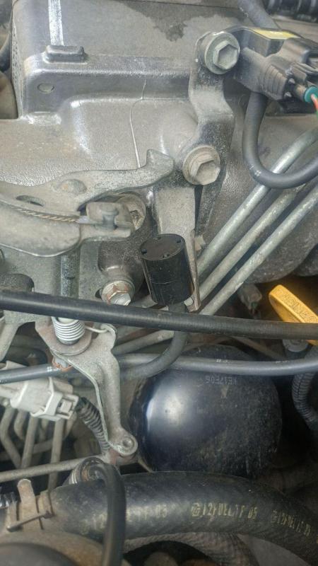

Вадим, я поставил "носик" вот в такое положение, это не совсем по мануалу, но ИМХО, это оптимальное положение отсекающее поподание воды и грязи.
1 час назад, Eugene63 сказал:
Женя, думаю лучше дать хотя бы небольшой наклон носика вниз, чтобы попавшая вода, (влага, конденсат) могла бы стекать вниз наружу.
7 минут назад, VADUS сказал:
Вадим, с наклоном я согласен, но это один из моментов в котором я Японских инженеров не понимиаю, по логике, носик должен располагаться в нижней части, и тогда наклон его вниз будет приводить к стоку влаги, но по мануалу он располагается именно вверху и пока вся полость не заполнится, влага стекать не сможет. Видимо они про броды не задумывались распологая носик таким образом, или рассматривали только проток воздуха через него. Развернув его на 180 градусов он попадает под бразги из под колеса, тоже не дело, надёжнее конечно шланг с небольшим сапуном поставить, типа той конструкции которую ты описал выше.
Думаю, что если поставить стрелкой вниз (как по мануалу), то носик как раз будет смотреть под 45 градусов, и его исток будет уже не наверху, а ближе к низу (ниже центрального отверстия штуцерного болта). Но по хорошему, конечно, надо сделать конструкцию наподобие моей - шланг с защищенным бочонком-поддыхалом в атмосферу. Бочонок снимается с любого из демонтированных клапанов ЕГР - он на резиновом уплотнении держится. Затем вставляется трубочка от того же клапана ЕГР (или соединительная от ненужных трасс), и одевается на шланг и на бочонок. Всё это выводится наверх. Получается вот так:

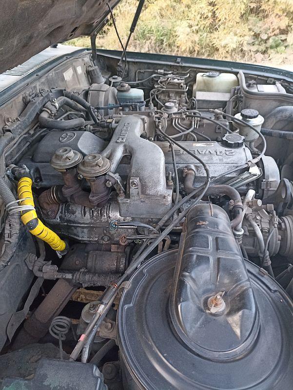

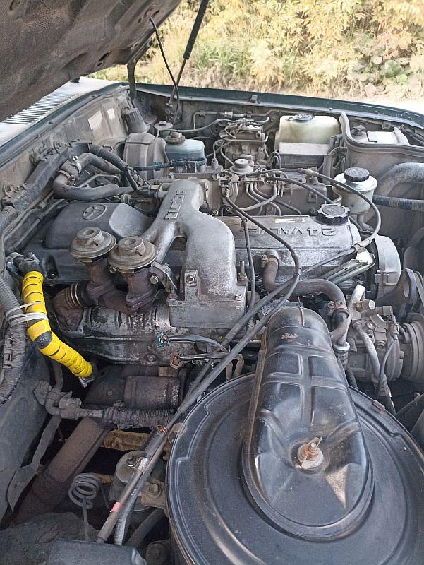

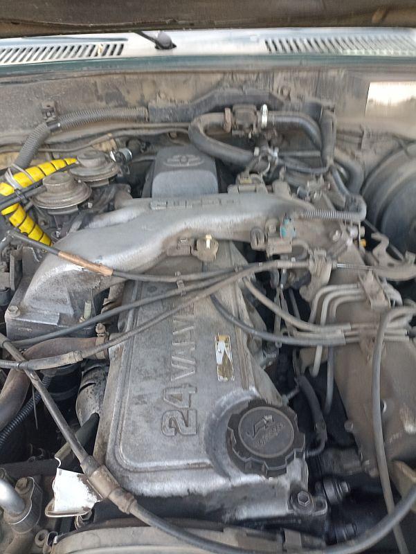

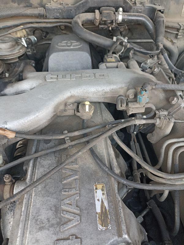

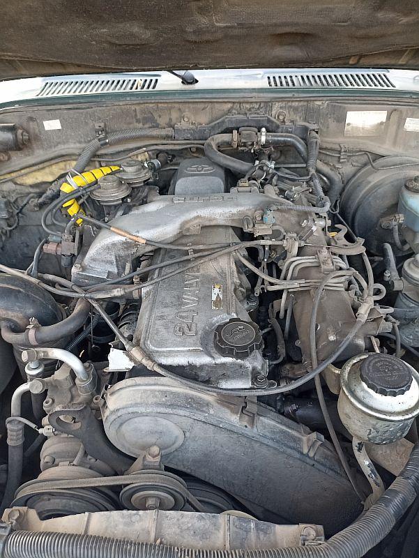

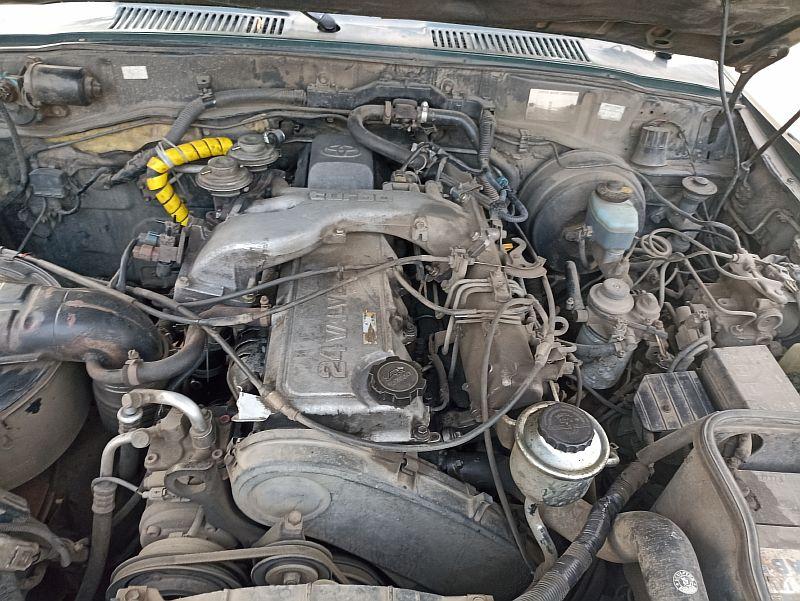

Добрый день ! Продолжаю плавное удаление ЕГР
