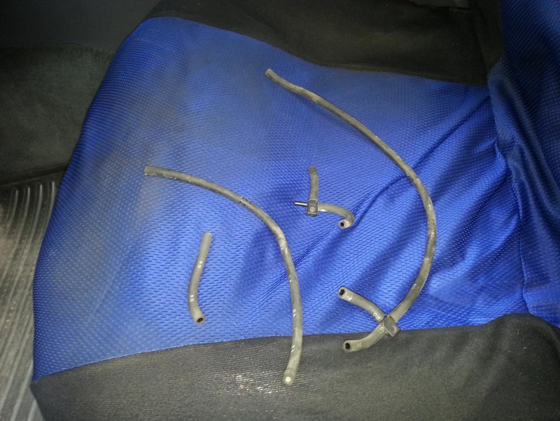

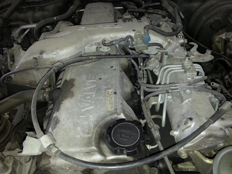

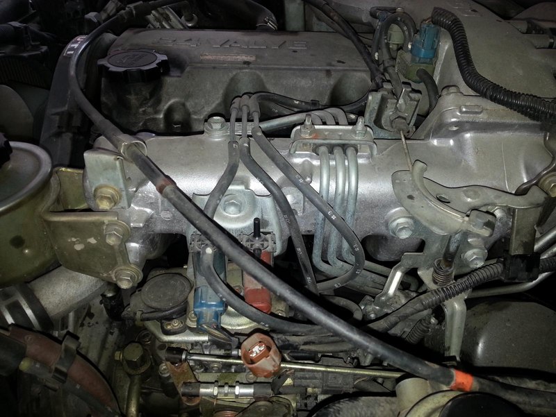

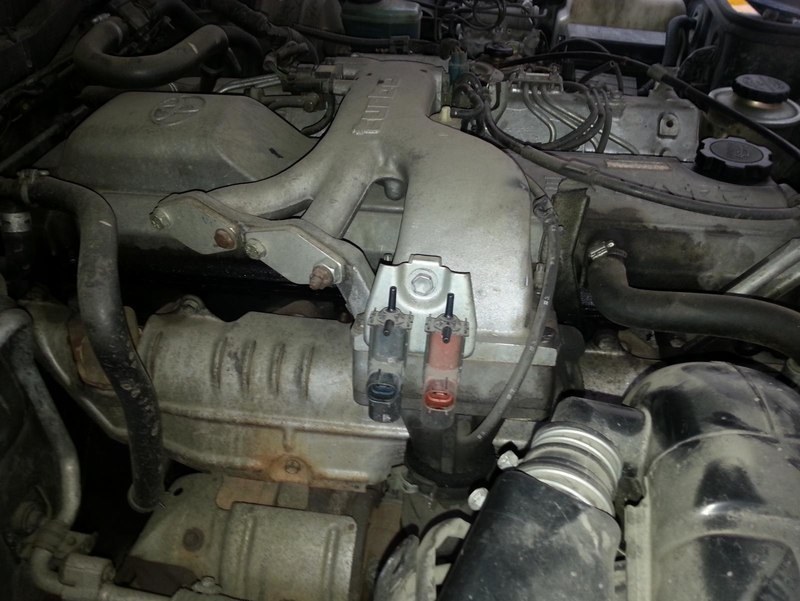

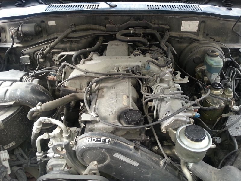

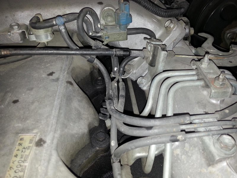

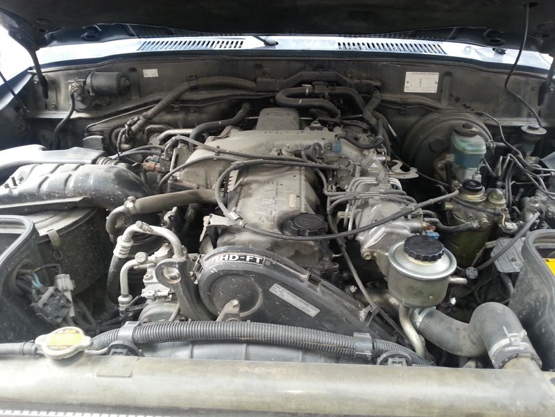

Вадик глянь плиз, сделал как вроде нужно, но, правильно ли отсоединил трубку клапана возле ТНВД, с коричневым которая, я просто тупо исключил этот клапан и пустил трубку мимо. Далее отключил клапана ЕГР и их трубки отключив их через тройник, ну вобщем запитал все напрямую без клапанов ЕГР, видно по фотке... Правильно сделал или нет???
Ощущения: С 1-ой не стартует с прокрутов, динамика такая же, 2-я где-то так-же, 3-я ощутима динамика с 1500 оборотов, 4-я так-же как и 3-я... Мож что-то не так сделал??? Еще наблюдения, у меня руль деревянный поменянный на с подушкой, и постоянно горела лампочка подушки безопасности, после выемки предохлика нашего лампочка погасла, т.е. боюсь что подушки у нас перестают работать... :(

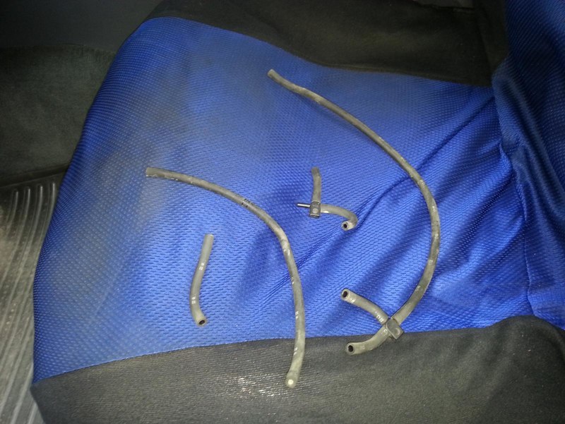

P.S.Вот там на фотке на сидении все то что демонтировал...
привет .я тож сразу не в курил, см мои вопросы ,поймёшь, там где Вадим объяснял.у тебя на фото не правильно на тнвд через тройник,он там есть , и на коректор там тоже тройник от тройника через трубку на датчик обсолютного давления и всё.удачи. 2 фото там есть сбоку и сверху.

Первые 2 фотки это как было, на всякий случай фотал...

Т.е. в моем варианте я просто отсоединил 2 клапана со стороны ЕГР и один с другой стороны и трубки вакуумные от них лишние убрал вместе с тройниками, т.е. исключил эти 3 клапана, вся система осталась... Неправильно? Да, заметил еще что вакуума стало больше, раньше нужно было качнуть педалью тормоза раз 5 подряд и загоралась лампа нехватки вакуума, сейчас молотишь ногой раз 10, а то и больше чтобы добиться результата, я уж думал что вместе с аварийной лампой подушек отключилась и аварийная лампа стопов и вакуума...

Блин, читаю читаю, там еще и клапана (2?) убрать которые возле бочонка-фильтра нужно, так? Понемногу приходит понимание, но еще не полностью... :(

Еще раз, потому как попру скоро на стоянку проводить демонтаж дальше... По крышке ГРМ идет шланг, его раздваиваем тройником, один идет на синий клапан, второй (без высотного компенсатора) сразу на ТНВД. Еще одна трубка с самого верхнего вакуумного штуцера на ТНВД идет на корректор по надуву напрямую на коллектор под сеткой... Так? А все остальное убираем? Бля, чувствую себя блондинкой!!!

Не, с самого верхнего штуцера ТНВД на тройник, один на коллектор, а второй куда? :unsure2: Понял, на датчик аварийного давления надува, а он который? Это который на 2-х болтах с резиновыми демпферами?

см 101 и 107 фото внимательно. от вакумнасоса снять один шланчик и подсоед к тнвд . и от тройника на чёрный датчик на фото есть.я их распечатал и к машине.attachicon.gif все преблуды пока не демонтировал,езжу пока на этой схеме клапана остались.

Вобщем подобью, если что поправьте блондинку! :) Из всей системы остается датчик аварийного надува (стоит на двух болтах с резинками), клапан ТНВД (синий), 2 тройника и трубки все это соединяющие! Можно еще фильтр бочонок оставить... Так?

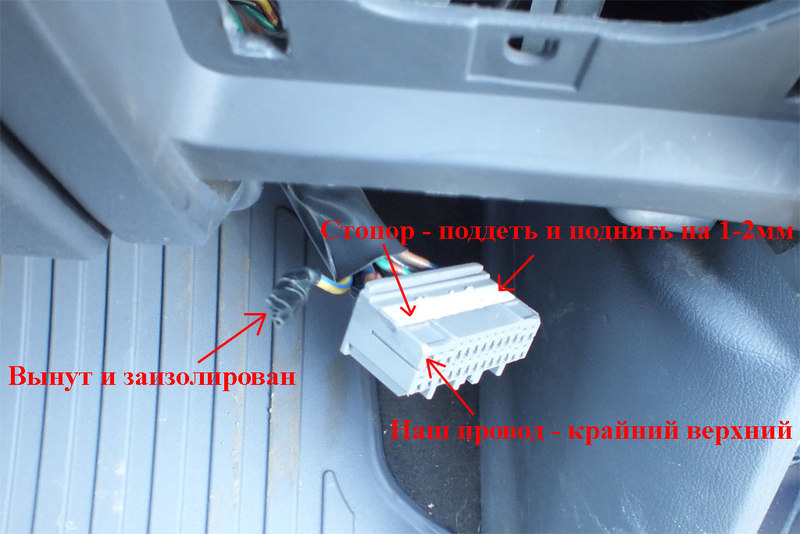

ВНИМАНИЕ!!! ВСЕ ВСТАВЛЯЕМ ПРЕДОХРАНИТЕЛЬ ECU-B ОБРАТНО! Иначе остаемся без подушек!!!
Далее, всё делается по варианту, описанному мною в первом сообщении! Я уже всё сделал - всё работает. Нам необходимо отсоединить от большого разъема на компе ЕГР крайний силовой пин питания модуля ЕГР (аналогично тому, как на 105-ках отключают блокировку на пониженной - вынимание пина). После этого, при установленном предохранителе ECU-B лампочка НЕ горит. Сейчас отфоткаю распиновку из книжки и на машине, чтобы было понятно, какой пин вынимать!

Ларчик всё же просто открывался (но не так просто, как мы сразу подумали....). Не зря я подозревал, что что-нибудь да вылезет на этом предохранителе.

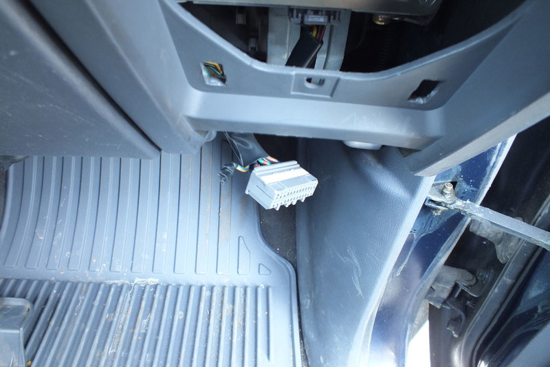

Переходим к делу: Пин EGR, о котором я говорил, отключает секцию ЕГР в контроллере. После его отключения, подогрев сетки и тахометр работают, предохранитель на месте, мозг подушек тоже работает.
Итак, снимаем панель правого динамика (бардачек можно не снимать), отсоединям от контроллера большой разъем и вынимаем его из под панели через низ, чтобы ковыряться удобно было. Далее нам надо поднять стопор на разъеме, и вынуть нужный пин. ВСЁ. Есть только небольшая проблема - вынуть пин аккуратно из разъема. Даже после поднятия стопора, эта падла во что-то упирается. Я уже pdf по разборке тойотовских фишек изучил... Там написано просто поднять стопор и всё. А он сцука упирается всё равно. Вобщем час выковыривал....

Андрей, сделал ты неправильно по вакууму. Ну вроде уже разобрался. Если что - смотри заново мои фотки и фотки Сироты. Там всё в деталях.
