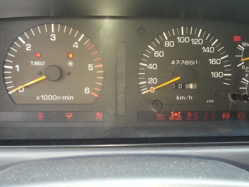

Galuha 6 Откуда: Украина, г.Запорожье Машина: TLC 80 VX #164 Опубликовано: 15 апреля 2013 (изменено) Вот панель сфотал, еле поймал этот момент, все что горит при повороте ключа у меня, предохлик на момент фотографирования вставил, ну и кнопку центрального диффа нажал... А, ну и спиральку не захватил... Изменено 15 апреля 2013 пользователем Galuha Вверх Поделиться сообщением Ссылка на сообщение Поделиться на других сайтах
shellcode 252 Откуда: Москва-Эталонные ебе*я под Тулой Машина: TLC 80VX 1HDFT, мкпп, 3 блокировки, 4", 35е катки, обвес #165 Опубликовано: 15 апреля 2013 спасибо большое, еще вопрос, полез я в легионовский букварь искать инфу об этой иконке (аирбэги) и о том где искать предохрон да проводку - дык в книжке нету нифига, не про иконку (ее там вообще не упоминается) ни про предохрон и т.д....... Вверх Поделиться сообщением Ссылка на сообщение Поделиться на других сайтах
Galuha 6 Откуда: Украина, г.Запорожье Машина: TLC 80 VX #166 Опубликовано: 15 апреля 2013 Ну 80-ки в основном без подушек шли, поэтому решили видимо этот раздел не включать в книжку... Вверх Поделиться сообщением Ссылка на сообщение Поделиться на других сайтах
