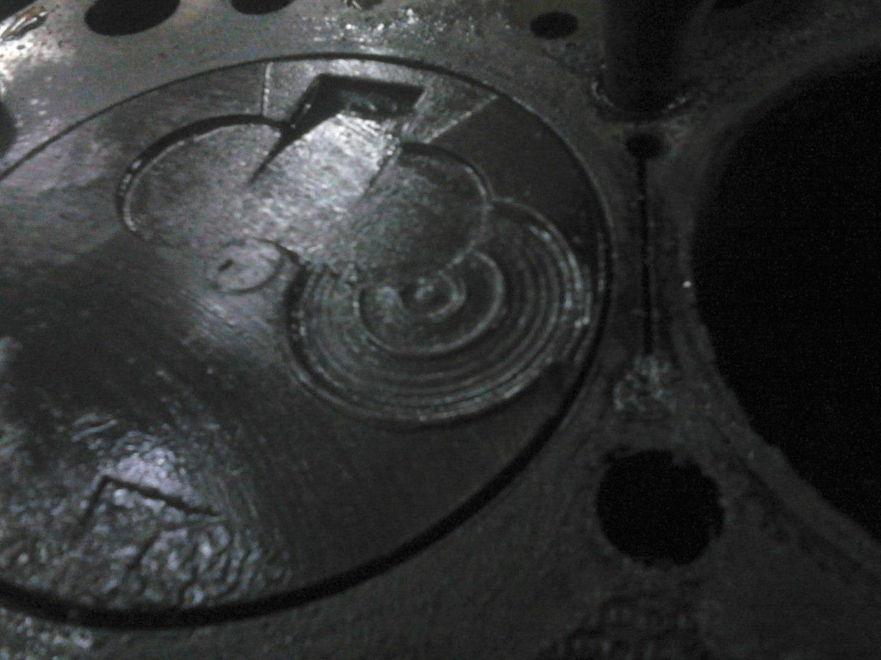

16 часов назад, westkam сказал:
Если клапана зажаты,и стучит,то стучит здесь:
Это так сильно при регулировке зазора ошиблись или такой нагар на клапане? При нормальной работе двигателя зазор между шайбой и кулачком распредвала конечно уменьшается, но он уменьшается за счет того, что стачивается клапан и его седло, сам то клапан длиннее не становится, что бы его вылет на столько увеличился.

4 часа назад, Eugene63 сказал:
В том-то и дело,что при износе пары гнездо - тарелка клапана,изчезает тепловой зазор(длинна клапана прежняя) и клапан остаётся приоткрытым.Для дизеля это критично,так-как поршень движется в В.М.Т.,а там - открытый клапан!

2 часа назад, westkam сказал:
Мне кажется, вы путаете.
При износе седла и тарелки клапан смещается в сторону уменьшения зазора, т.е. ближе к распредвалу. Следовательно, расстояние от клапана до поршня при износе седла и тарелки увеличивается! Встреча на Эльбе возможна только при нарушении фаз газораспределения (неверная установка, обрыв ремня и прочее с этим связанное)

1 час назад, Knyaz-vovan сказал:
Честно сказать,я раньше тоже так думал! Жаль,что вы не хотите этого понять...
9 часов назад, westkam сказал:
Я немного про другое, со следами от касания поршня с зажатыми клапанами я сталкивался на многих двикателях, мне интересно про данный случай, здесь, как мне кажется, явно проблема не только в исчезновении теплового зазора. Тепловой зазор исчезает постепенно, и клапан прогорает, как написал Александр, быстрее чем набивает такую большую, и не обычную по форме впадину, поэтому я и предположил, что здесь (если это не ошибка в следствии кап ремонта головки, когда седло при замене не осаживают до конца, или приличный износ шатунного вкладыша) или сильно ошиблись при регулировке зазора и клапан сразу стал бить о поршень или образовался сильный нагар и поршень стал доставать до клапана, хотя фазы газораспределения нарушены не были.

1 час назад, Eugene63 сказал:
Да уж,здесь явно "человеческий фактор" просматривается,толи при замерах - толи при ремонте...
2 минуты назад, westkam сказал:
Может фото цвет искажает, но такое ощущение, что после ударов, головку отремонтировали, а поршень менять не стали и он в зоне ударов даже равномерно обгорел по всей поверхности. Как буд-то дополнительная камера сгорания)))
  • Откуда: Питер
так обычно бывает когда шлифуют ГБЦ  и это ничем не компенсируют тогда на больших оборотах поршень догоняет клапан

13 часов назад, westkam сказал:
Я поясняю очевидные вещи. Пусть понимает автор, мотор его чинить ему.
На моей стороне здравый смысл и практика. Мои моторы ходят, и при сборке я не позволяю себе таких косяков. Если посажено седло, а расстояние от толкателя до распредвала меньше минимального, нужно либо менять седло, либо торцевать клапан, либо дорабатывать толкатель(делал на VQ35) или шайбу. А ро телефону лечить так себе занятие. Я большой сторонник грамотного колхозинга. Ресурс конечно не как с завода. Но денег ввалить дурное дело не хитрое. А сваять из г...на и палок и чтоб ездило, тут думать надо ;)
Автору  искренне желаю найти верное решение и победить! ;)
