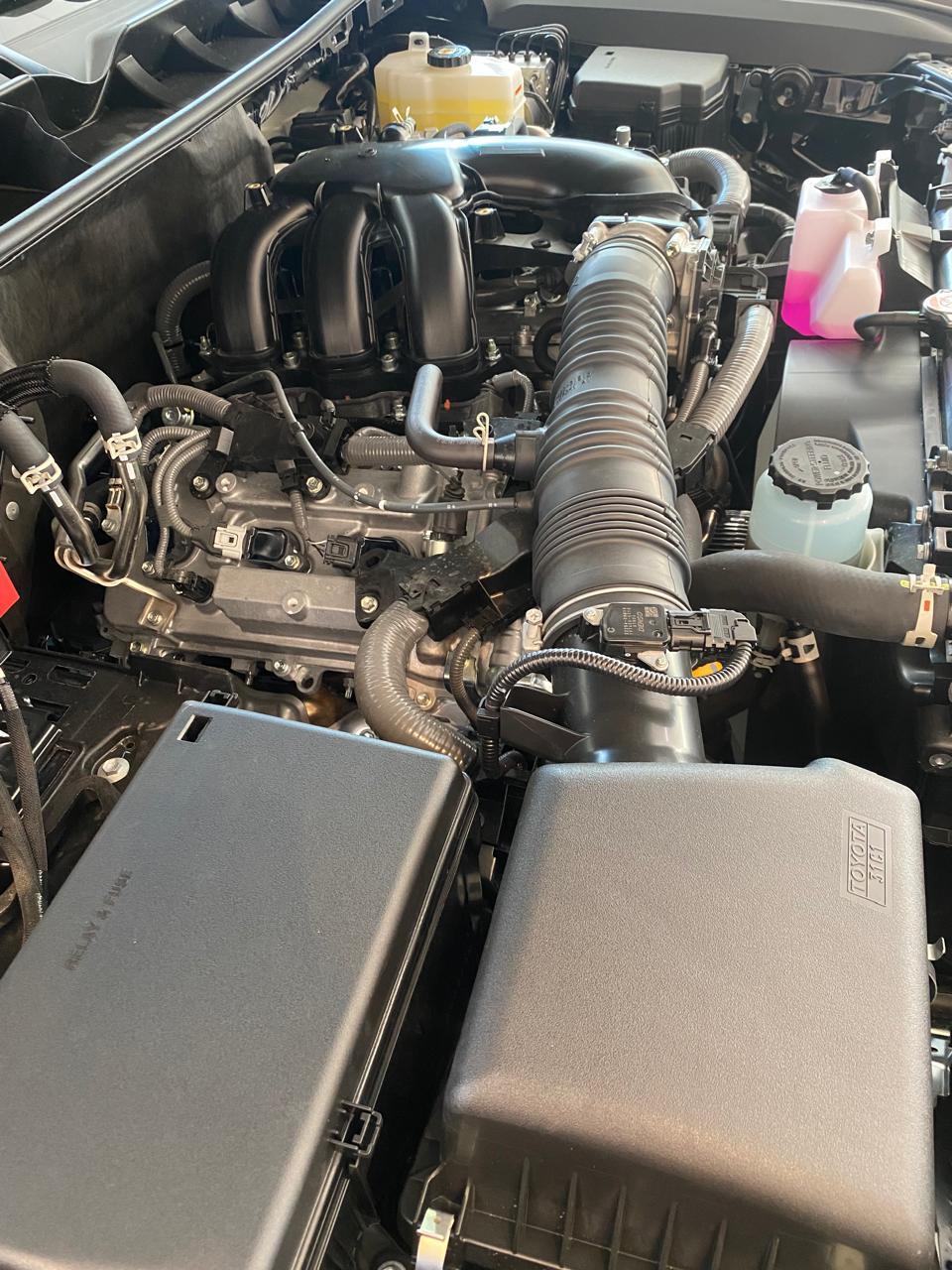

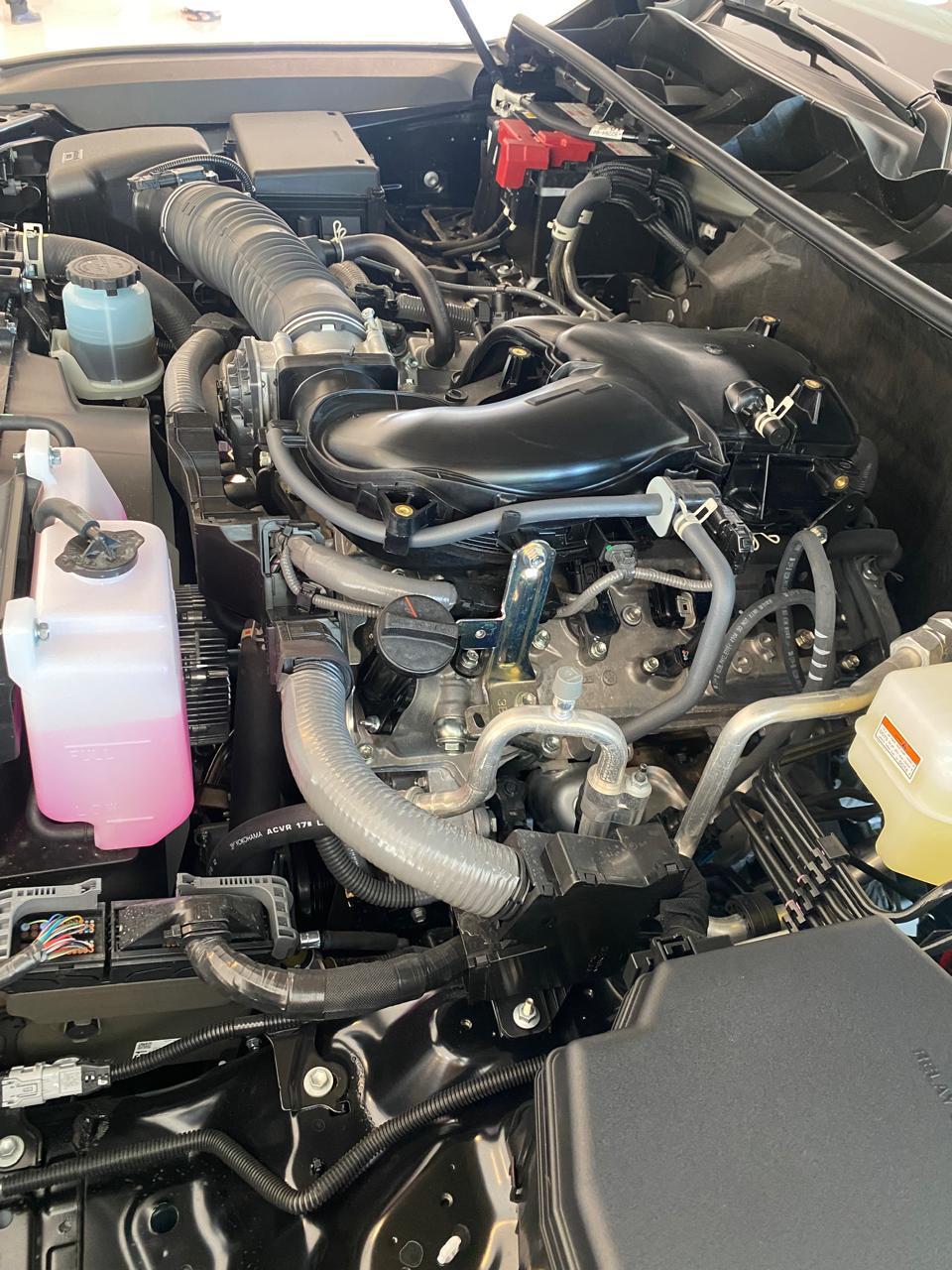

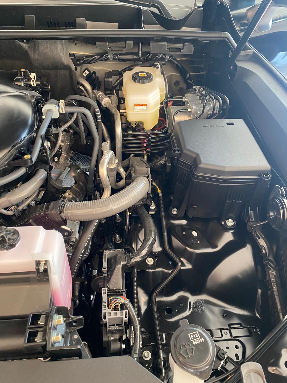

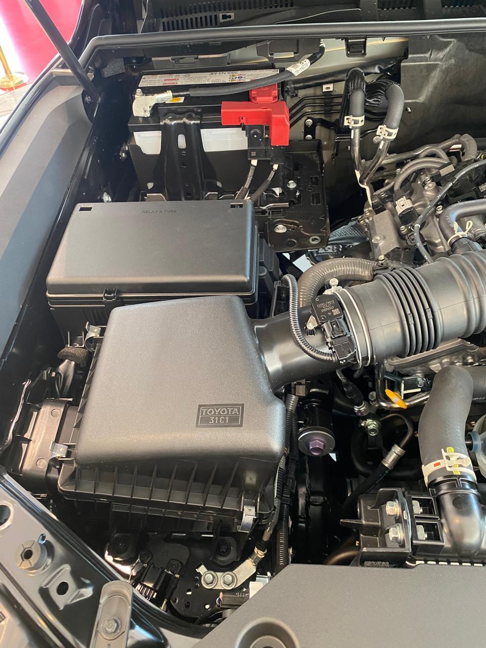

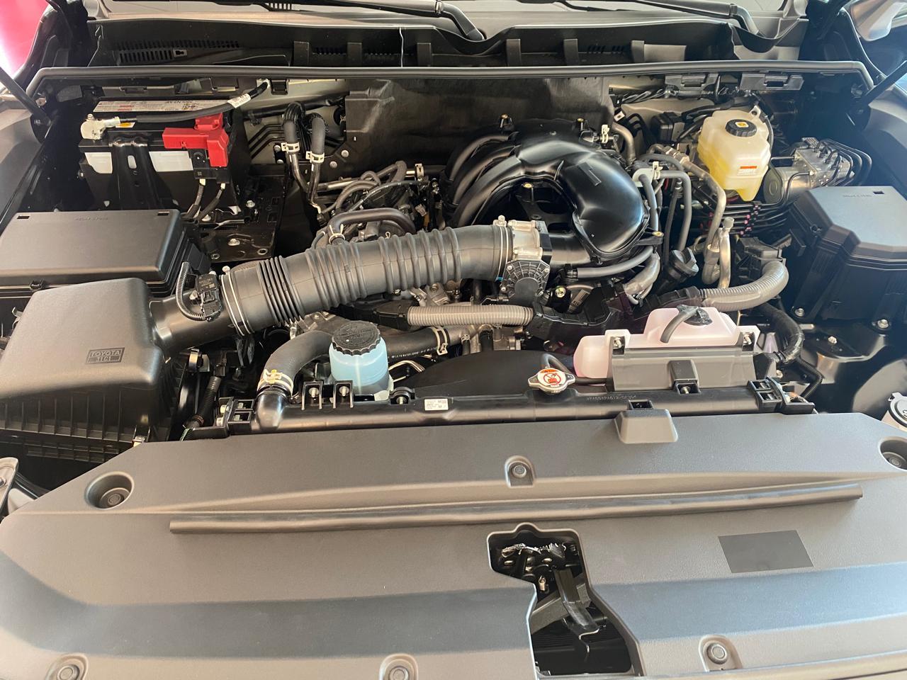

У меня вопрос - вдруг разбирались с этой темой - открыл тут капот у такой же машины , как у вас - TLC300 , 4,0 бензин и что то я не узнал  1GR-FE - все совсем по другому , начиная с положения масляного фильтра ( он теперь не сверху) и кончая всей обвязкой мотора. Даже корпус воздушного фильтра значительно меньше , чем на старых моторах. Вы не рыли эту тему? При этом рядом стоял Fortuner , так же новый - в нем все как обычно - знакомый всем классический мотор. Из того , что я понял - в новых моторах больше л.с. - 275 , а в "старых" - 235 , что много для атмосферного двигателя - нет турбин и прочего , чем можно было бы поднять мощность почти на 20%. Оно понятно - машина тяжелая и двигать ее нужны дополнительные лошади. При этом весь "коммерческий" транспорт остался на старых моторах - это и Фортунер и Хайлюкс и те же 70-ки. Так что за двигатель они приделали к 300-ке? Машину кстати смотрел видимо именно в вашей комплектации - GX.
Масляный фильтр перенесли вниз на 1GR ещё в 2012 году на FJ Cruiser

 сфотографировал его

Обычный 1гр второй генерации с двойным ввти, модифицированной поршневой и ГБЦ, ровно такой же как и у меня на 150-ом Прадо 2010 года выпуска)

Вот как интересно... У меня до сих пор в другой стране жива 200-ка на 1GR-FE , то же 2010 года , но мотор там совсем другой - первой генерации. Из описанных вами модификаций - все по делу хоть Тойота сделала?

второй фазик добавили, изменили систему охлаждения(теперь не поднимает ГБЦ), степень сжатия да, немного повысили едет определенно бодрее
