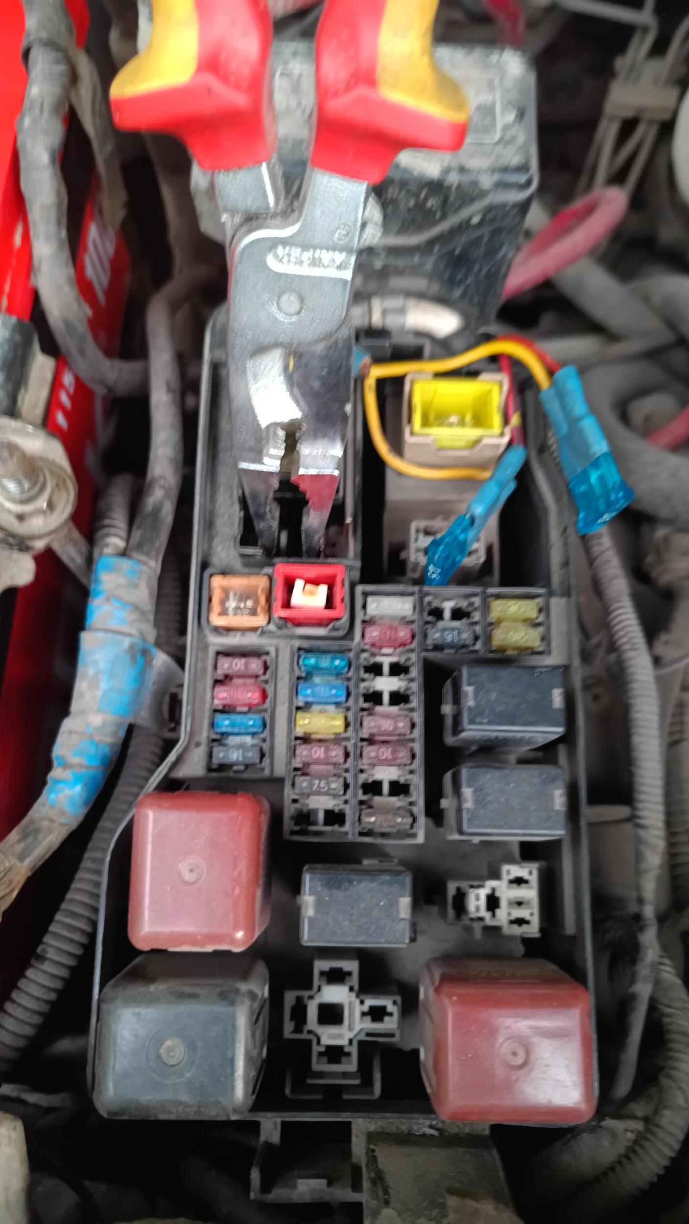

4 часа назад, kap1972 сказал:
Всем привет!
Проставил гену на 1кз от сотки на 120А,сгорел предохранитель ALT на 100А. Пробовал поставить перемычку на 1.5 квадрата,тоже горит.перемкнул маленькими утконосами,они греются и не слабо.
Заметил,перемычка любого диаметра держит ток пока мотор не заведён,при заводке сгорает.
Куда копать? Или плюнуть и поставить предохранитель на 80А ,а гену запитать по схеме сотки,на прямую от акума?

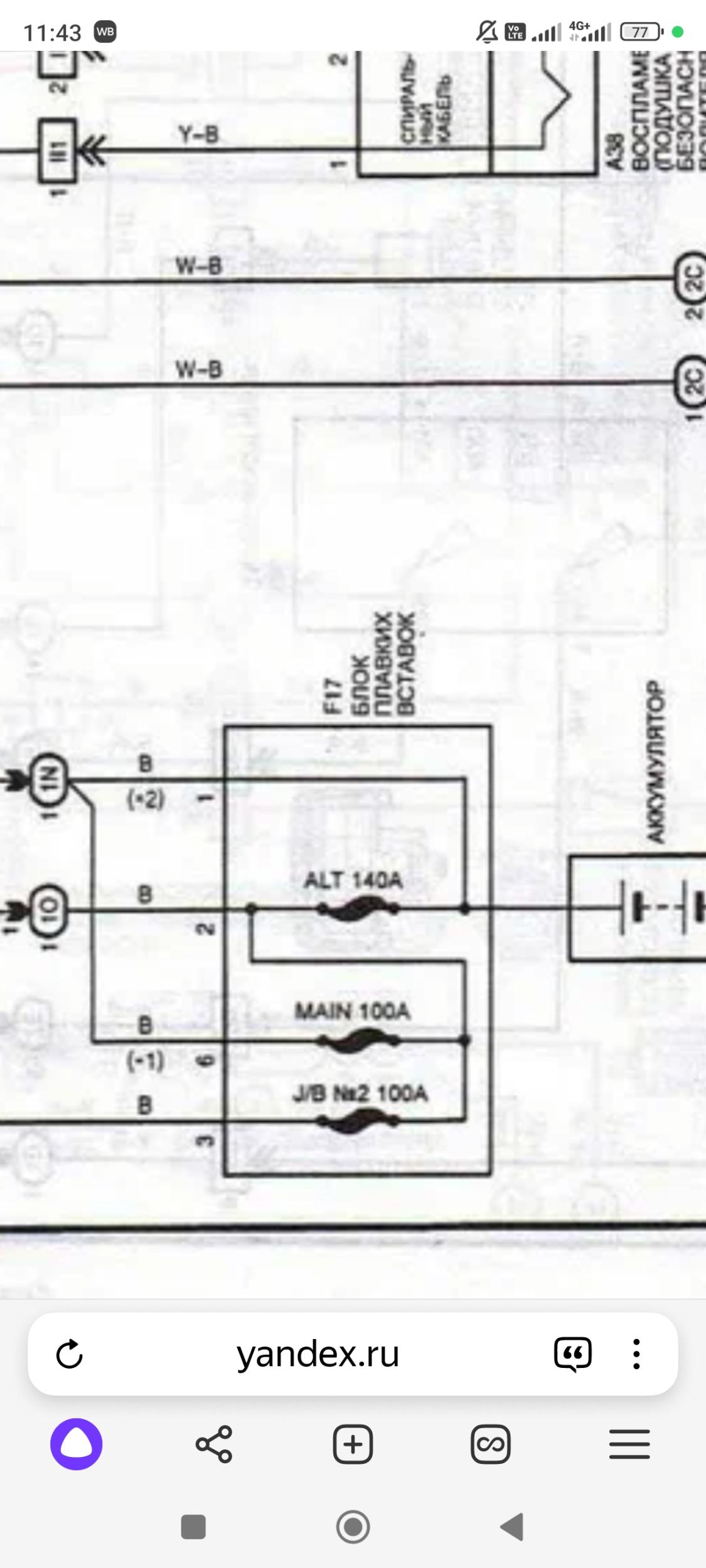

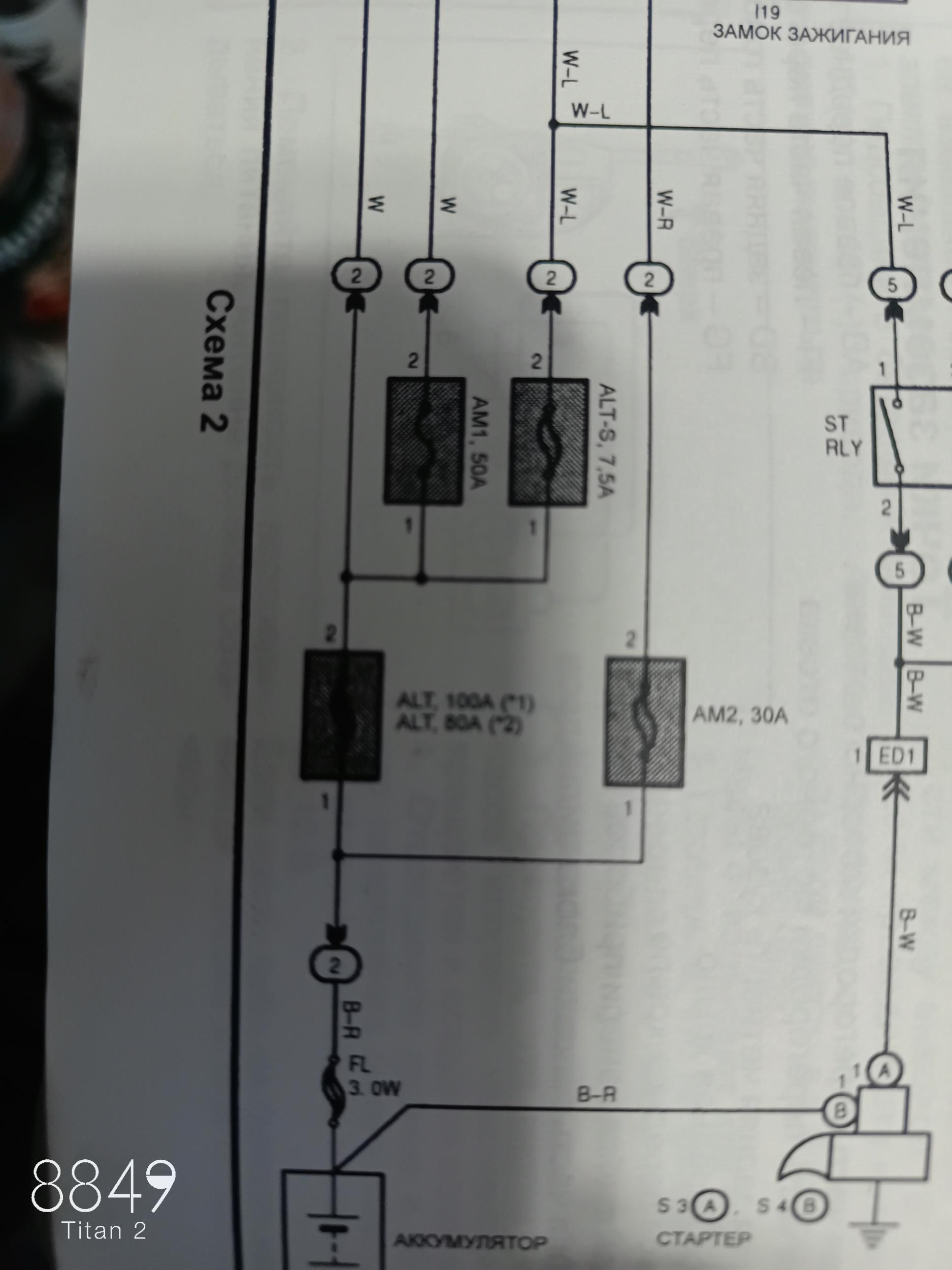

Поставь номиналы предохранителей , как на картинке.
  • Машина: Прадо 95
8 часов назад, swyazist сказал:
Интересно,в мурзилке по Прадо немного другие значения
  • Откуда: Архангельск
  • Машина: ТHL 3.5 FWD
17 часов назад, kap1972 сказал:
Генератор взят с сотки , соответственно и предохранители по номиналу нужно ставить как должны быть на сотке
