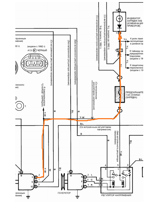

Между геной и приборкой как минимум есть жгут проводов. Ваш провод желтый с красной полосой, обозначен на корпусе генератора буквой L. Далее вооружаемся тестером, схемами  и ищем обрыв.
Вам контрольный тест давно говорил,что цепь неисправна, зажечь другие контрольные лампы(при отсутствии зарядки загорается еще несколько ламп помимо аккумулятора) при обрыве линии физически не возможно.
Надеюсь ответил на ваш вопрос).

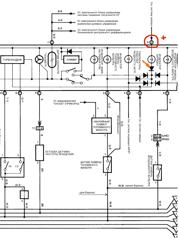

Схемы приборной панели для прадо под рукой нет, постараюсь объяснить на схеме 80ки. Назар Вам всё правильно написал, что если есть обрыв в цепи L контакта генератора и приборкой, то не будут гореть все тестовые лампочки, так как минус приходящий с L контакта общий для всех этих лампочек. Скорее всего пробит диод для лампочки зарядки или обрыв дорожки к нему на плате приборки.

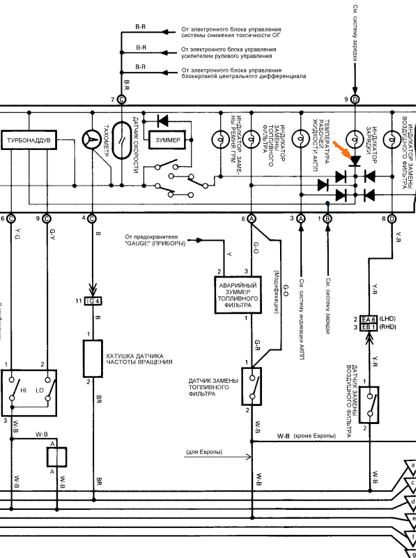

Скорее всего диод. В принципе можно попробовать закоротить диод, его предназначение я так пониманию пропускать ток со стороны АКБ и тогда лапочка горит, а когда гена заряжать начинает ток в обратную сторону начинает течь и он его не пропускает и лампочка гаснет. Закоротить - должна лампочка гореть всегда.
В цепи наврятли может быть обрыв, хотя и это исключать нельзя. в последнюю очередь будем искать.

Закорачивать диод не стоит, он наоборот не пропускает + с замка зажигания в минусовую цепь.
