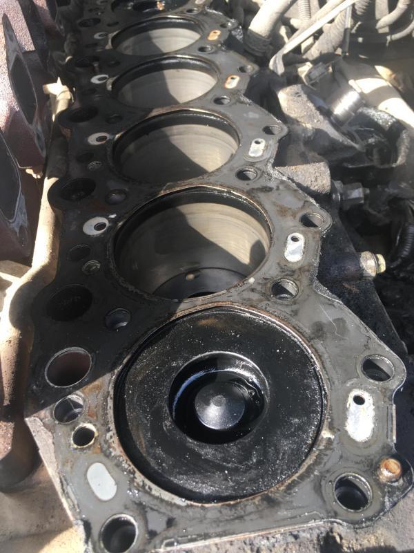

8 часов назад, Arapov I сказал:
Нужно было компрессию измерить,а потом уже вскрывать.
Известно,что если при замере компрессии добавить масло в цилиндр,то можно определить,ЦПГ или ГРМ сифонит. А на 1HD-FTE это работает?
  • Откуда: Калуга
  • Машина: TLC 100, 1HD-FTE, АКПП, 2007
Предыдущую лк100 продал с пробегом 640.Сейчас уже наверно под 800.Головку ревезировал на пробеге 350.Новый владелец ничего с двигателем не делал.Расхода масла нет.Форсунки конечно поменял.
Масло меняется через 5 т.км
Что с головкой приключилось?
Тоже хочу 800,, только ничего с головкой не делать и масло раз в 10000 менять).
Нагар на клапанах убрали и притерли,сальники клапанов поменяли,флейту и рокера
