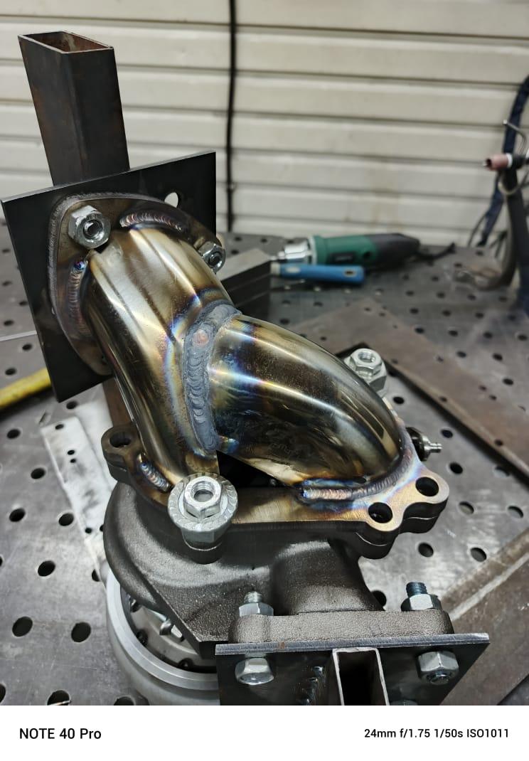

Еще один Твинскролл для 80-ки 1HD-FT. На этот раз CT26 Small от Celica 205.

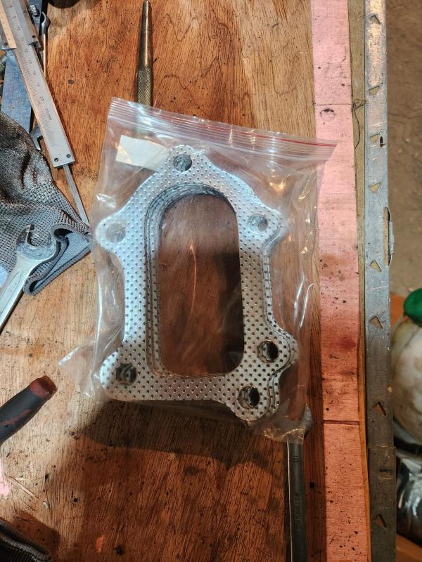

Пришли прокладки с али ,могу теперь барыжить)))

А если такую турбу поставить,без твин колектора,она все равно же будет лучше чем сток,и турба от сотки?
27 минут назад, annapurna сказал:
Нет смысла, думаю будет хуже. Это правильно работает только с соответствующим коллектором.
  • Откуда: Earth
  • Машина: tlc80 1hd-ft
57 минут назад, VADUS сказал:
Ну например на двигателях каминз,на многих модификациях ставиться твинскрольный турбик на обычный коллектор.Так что хуже быть не должно.
Полагаю, что это издержки тупой унификации запчастей и бездарной экономии средств. Подобной дурью страдают не только американцы с их говно-автопромом и каминсами, но даже и хваленные японцы, как впрочем и любая другая глобальная корпорация. И даже Сафари во многих своих комплектах совали твинскрольную турбину с обычным синглскрольным коллектором для HZ. Поэтому пример совсем не показателен.
С теоретической точки зрения, будет хуже хотя бы потому, что твинскорольная конструкция турбины съедает определенный объем горячей улитки и вносит дополнительное сопротивление для общего потока газов со всех 6-ти цилиндров. При твинскрольном коллекторе объем газов от цилиндров разделен четко на две группы, что значительно снижает их давление и температуру в коллекторе, поэтому пропускной способности каналов твинскрольной улитки для раздельных потоков достаточно. Для общего же потока получится дополнительное сужение и сопротивление. Следовательно в верхнем диапазоне оборотов будет точно хуже - на самом верху даже полноценная твинскрольная конструкция сравнивается по эффективности наддува с синглскрольной, и даже ей немного уступает. Поэтому для спорта сейчас делают топовый твинскролл с управляемой заслонкой, которая на высоких оборотах переводит турбину в режим моноскролла. Для наших дизелей с их 3600 максимальных оборотов это не очень актуально, но в целом картина с верхами ясна. Теперь про весь остальной диапазон: никаких конструктивных прелестей твинскрола по защите цилиндров от противодавления не будет, как и никаких плюсов с низу от работы маленькой улитки - все импульсы будут равномерно распределятся по обеим улиткам, встречая дополнительное сопротивление перемычки в горячей улитке начиная с торца фланца и по всей дальнейшей длине центральной стенки в улитке. В результате суммарный импульс на колесе турбины будет ниже, по сравнению с обычным синглскроллом. Вроде бы это очевидно.... Но те, кто так не считает, могут смело повторять опыт Сафари и Камиинса, на потеху остальным)

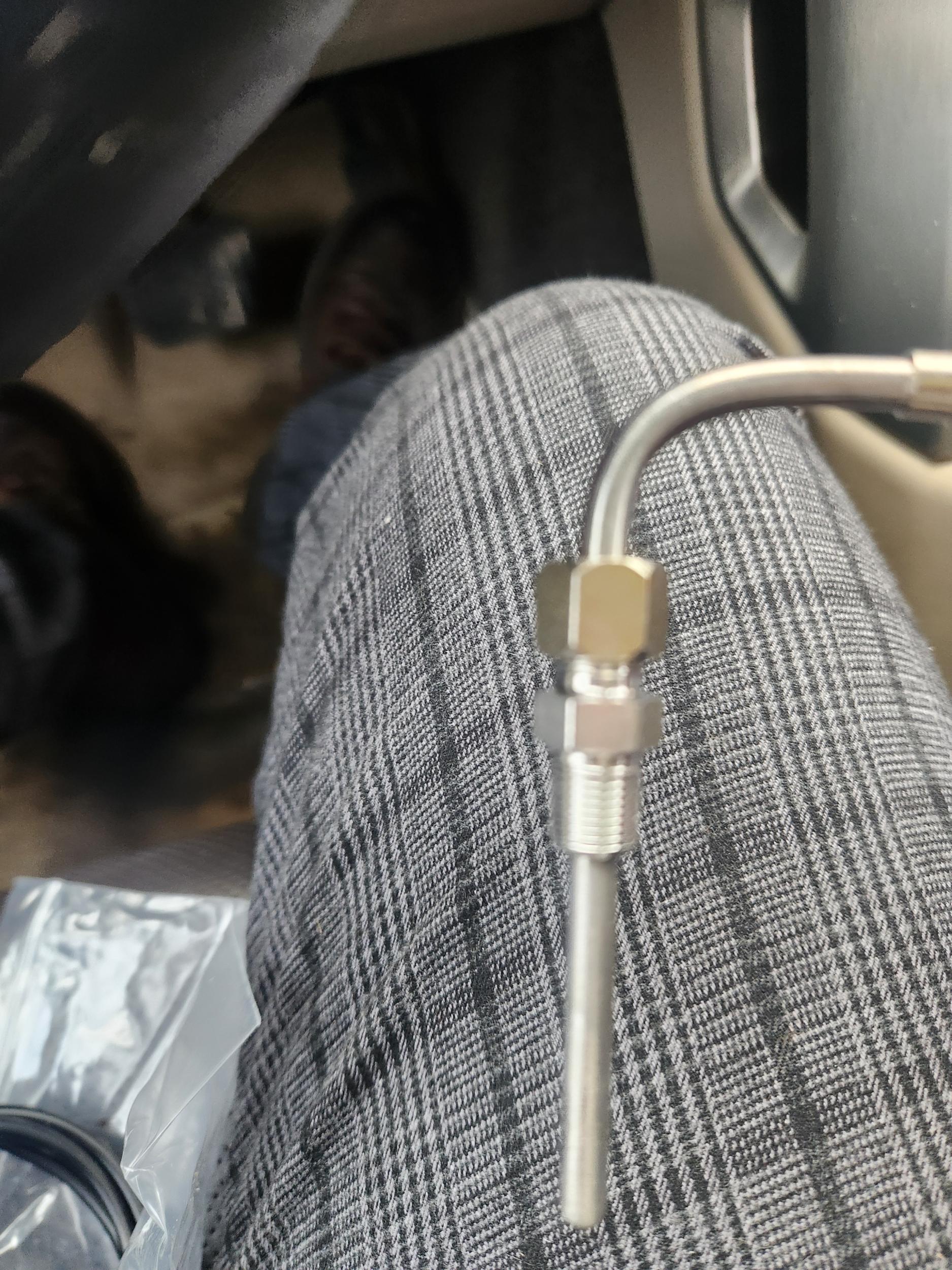

Посоветуйте куда варить датчик температуры
  • Машина: 4RUNNER130 2LT
36 минут назад, tlk-72 сказал:
Необходимо размещать в выпускном коллекторе, турбина будет гасить реальную температуру.
Но как правило вварить не получается, только вкручивать. Я вкрутил в горло выпускного коллектора перед фланцем турбины.
Оплетка очень нежная, протирается махом в местах перегиба об углы, где возможно лучше одеть автогофру.
  • Откуда: М.О.
15 минут назад, Andru714 сказал:
Так под твинскролл он на две части разделен, или не важно в какую часть?
