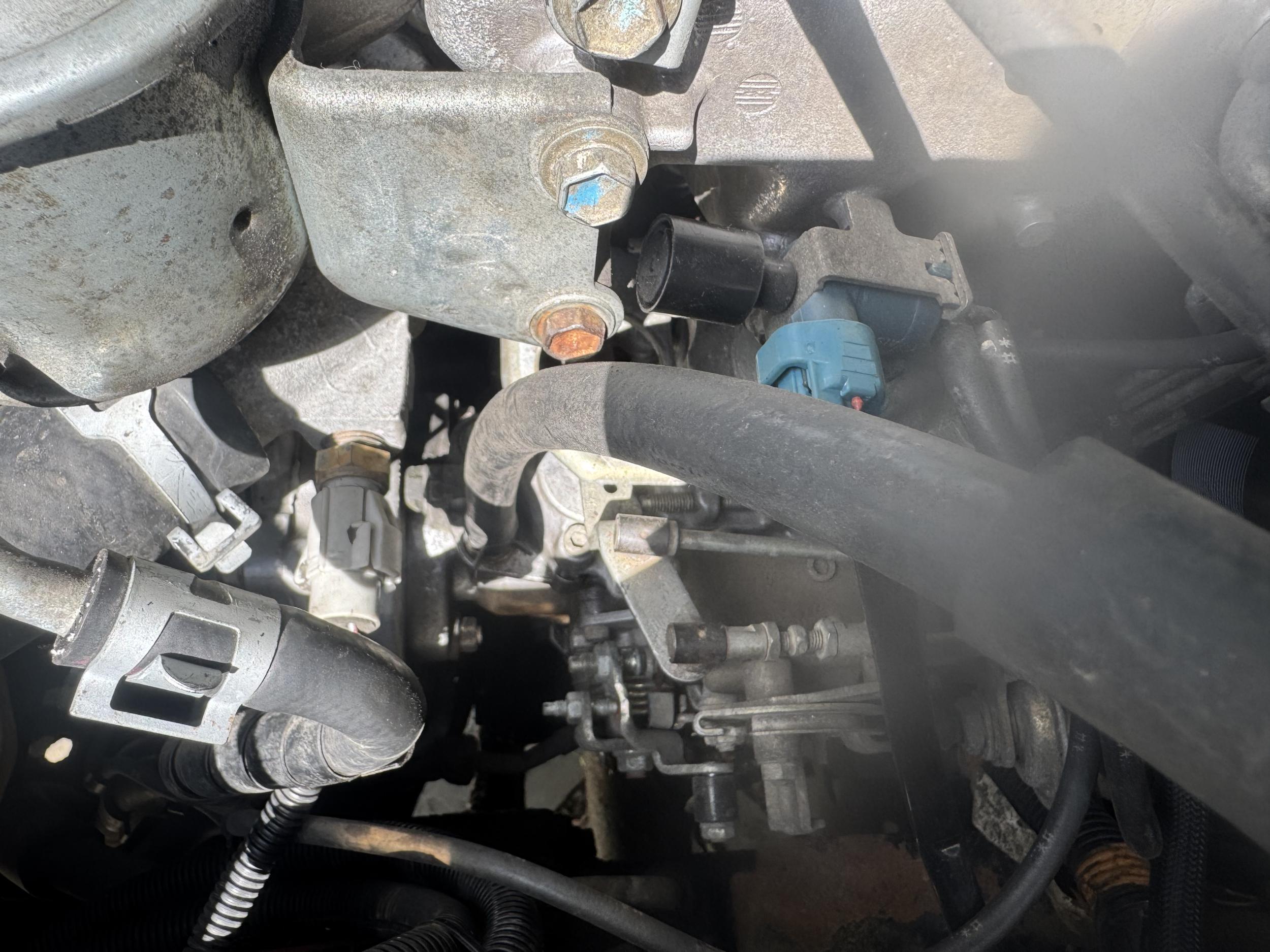

15.08.2025 в 12:31, INGWAR сказал:
Тоже заменил на прямой штуцер от КАМАЗа, предварительно увеличив внутреннее отверстие до 7,5 мм (такой же диаметр в банджо-болт) . Теперь топливо из топливной трубки в тнвд поступает по прямой, не меняя направление.
До замены двс не раскручивался больше 3200.
Вчера на трассе после замены раскрутился до 3600 об/мин. Результат есть!
На машинах с двигателем 1hd-ft топливная аппаратура до фильтра работает на 12 мм трубках. У меня, топливная магистраль и трубки 10 мм.
Купил от 100-ки (1hd-fte)
— топливозаборник с 12 мм
— Крышку фильтра топливного c 12 мм
— клапан подачи топлива с 2-х баков на 12 мм.
— металлическую трубку магистрали заменю на 12 мм медную или штатную, если найду.
Осенью все установлю.

15.08.2025 в 20:28, VADUS сказал:
М12Х1.5
Еще вопрос. Елочка под шланг на 10 или на 12 мм?
На 10 конечно - под штатный шланг. Увеличивать диаметр бессмысленно, так как в штуцере отверстие будет не более 7.5мм (иначе резьба получится слишком тонкой).  От 12-ого шланга будет только более высокая ступенька на перепаде диаметров, что не есть хорошо. А с 10-ым ступенька мизерная - пол миллиметра в радиусе.
