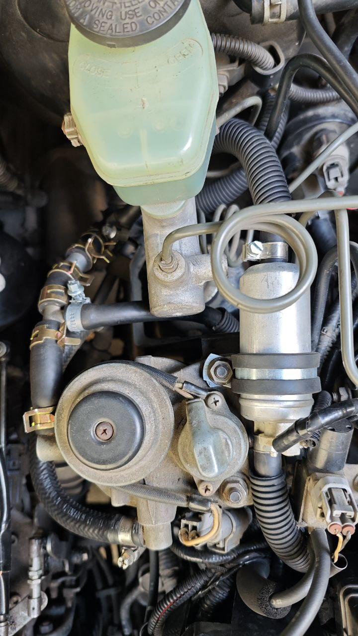

22.07.2024 в 13:04, VADUS сказал:
Штуцер из под диафрагмы корректора (где раньше был вакуум), вывел на штатный тойотовский бочонок-сапун, оставшийся от многочисленных клапанов ЕГР, и закрепил на свободный кронштейн проводки от того же ЕГРа. В принципе так гораздо лучше и выше, чем на модификациях для Австралии, где резиновый хоботок смотрит вниз. Но для бродов и по хорошему - надо выводить куда-нибудь еще выше (либо затыкать перед бродами).
Приветствую,
поясни логику, плз, зачем давать свободный вход воздуха на трубку из которой насос ранее не мог всасывать?
Логика очень простая. Если этот штуцер тупо замуровать, то под мембраной получится подпор воздуха, что будет ограничивать работу корректора. В заводском решении есть два варианта - вакуум на штуцер (япония, европа) и хоботок в атмосферу (австралия). В моём случае я отключил вакуум и сделал дыхание в атмосферу, как на австралийской модификации.
