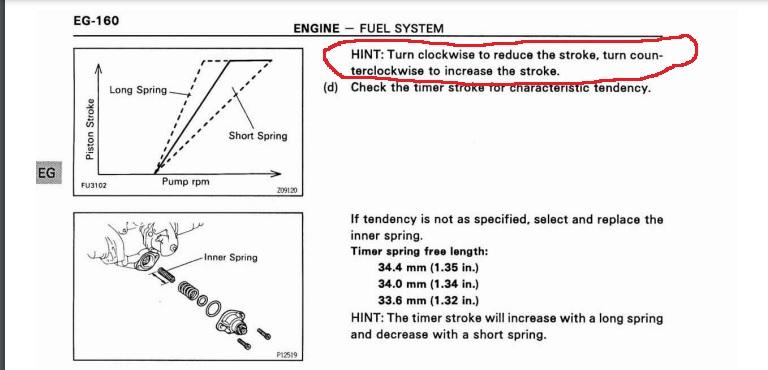

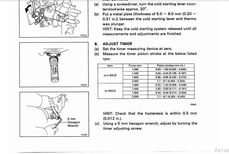

    Андрей, может все же отвинчивать. Иначе как понимать то, что написано в чисто ФТшном мануале, что при кручении винта по часовой ход поршня таймера уменьшается, а против часовой - увеличивается.
113810365_1.jpg.4e46417970a28e367f26395f228b60f6.jpg 353106859_2.jpg.9dbed7dfb231663aeb42006be63ebe27.jpg
В хдтшном мануале написано тоже самое.

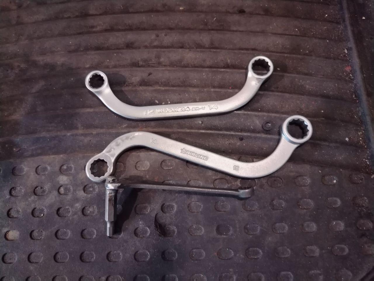

Приблуды для кручения верчения винта таймера на машине из под капота.

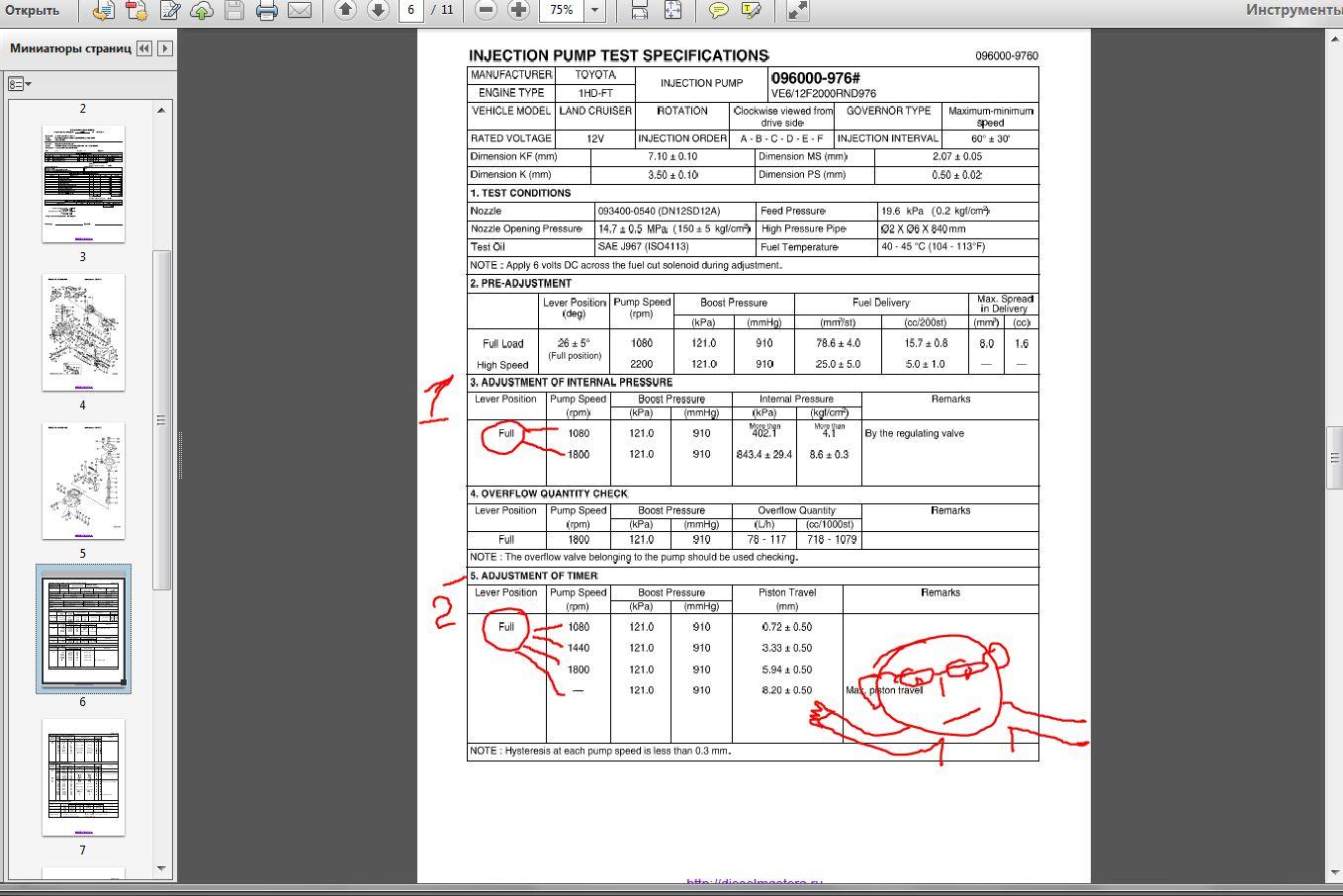

Думаю без нагрузки на прогретом моторе, подачи по топливу не очень большие, по идее небольшая разница должна быть со стендом. А при каких оборотах замер производится?
4 часа назад, VADUS сказал:
есть какие нибудь отправные точки? Параметры давления, на каких оборотах их проверять?
скрины с таблицы тесплановых параметров регулировки в моих пояснениях тут уже показал
там видно при каких оборотах-при каком давлении и положении рычага газа = сколько  в мм
1 час назад, maka сказал:
или наоборот.
не помню.
завтра на стенде обращу внимание на это.
когда делаю)) не вникаю-кручу чтобы вывести в допуск по приборам.

15 часов назад, VADUS сказал:
 А есть какой-то ориентир для давления на работающем моторе?
Вадим, ИМХО конечно, но показатели манометра при настройке автомата на автомобиле могут не дать оптимальную его работу. Я автомат настраивал дней десять, четыре раза мотался в Сьярьги, от меня до них 60км, двигатель успевал хорошо прогреться и там есть серьёзный подъём, и можно было проверить тягу на всех режимах. Всё было примерно так же, как ты описывал настройку цикловой подачи с новой турбиной. Андрей выше уже писал, что он не настраивает этот узел на авто, потому что, если ты эту машину не эксплуатируешь, то не знаешь как она себя вела, до внесения изменений в настройках. Мы этим вынуждены заниматься потому что с годами, и увеличением пробега, износ двигателя, увы, тоже увеличивается и поэтому приходится доводить стендовые настройки ТНВД до более-менее оптимальных для эксплуатации на двигателе с которым он работает.
  • Откуда: Пермь
  • Машина: TLC 80.1HD-T.VX.94, Pajero Pinin 3d GDI
7 часов назад, DIESELMASTER_52 сказал:
Я в принципе так и предположил сразу, но решил уточнить все же.
5 часов назад, Eugene63 сказал:
Да всё это понятно. Просто нужно иметь хоть какую-то отправную точку для понимания. Теперь она есть. На оборотах 2200, давление на стенде должно быть в районе 4.1 атмосферы, минус прикидка Андрея на разбор топлива форсунками 1.5, получаем примерно 2.6. Больше или меньше. Можно крутнуть на холостых мотор и до 3600, там из стендовых 8.6 надо будет отнять думаю уже поболее, 2 или 2.5. Соответственно смотреть на результат 6-6.5.
Андрей, большое спасибо за тестплан, Мака, спасибо за доп. информацию из мануала. Что-то я тупанул сам в мануал заглянуть.

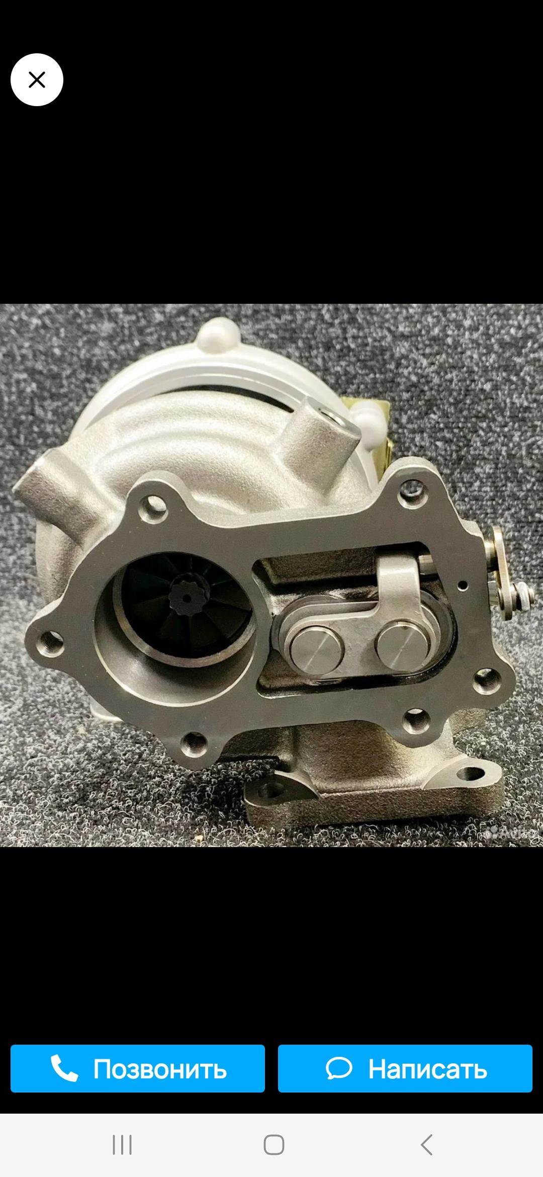

Заказал себе вот такую,
  • Откуда: г. Москва
18 минут назад, tlk-72 сказал:
Китайка с расточенным компрессором, ось на калитке, похоже такая же, как у меня была, её лучшая переделать на потолще.
  • Откуда: М.О.
32 минуты назад, dendrovosek сказал:
Ну придёт посмотрим, не хотелось бы переделывать, это же надо турбиньщикам тащить, ещё как минимум тыщ 15
22 минуты назад, tlk-72 сказал:
Лучше сделать заранее, можно у турбинщиков, можно с Деном посоветоваться. Оставлять убогую ось не стоит - через год её погнёт и тогда будет дополнительный попадос на снятие и установку турбины, помимо ремонта оси. Лучше учиться на чужом опыте, особенно когда его наглядно преподносят. Ссылку тебе выше кидал на тему Дена - там он в деталях разбирает проблему с осью на своей китайской горячке и её решение. Вообще твоя приобретенная турбина - четко под ту тему Дена.
