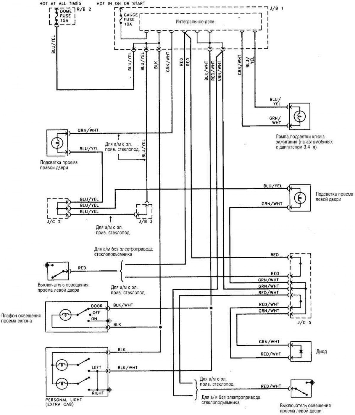

Dome fuse 15A. И по проводам на схеме, ведёте взгляд. Искать, что пережигает, поочередно отсоединяя потребители.

Всем привет, у меня такая же проблема. Проблема началась просто так в проводку не лазил, и теперь как только ставишь пред, онсгорает моментально. Лазил в плафон, в часы, магнитолу. Ничего не нашел в итоге плюнул на это дело магнитолу подрубил на другой + пока так езжу вот тоже надо заморочиться и найти в чем причина где что замыкает. Спасибо большое за схему. Буду искать.
14 часов назад, zxspectrum сказал:

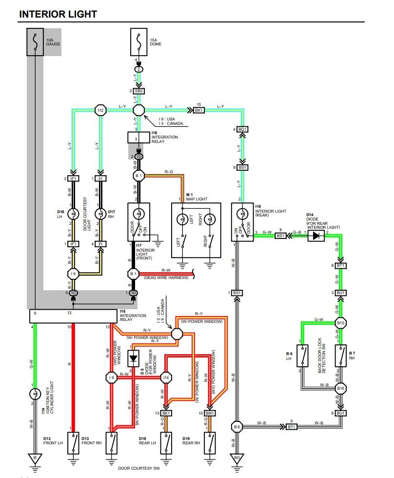

В общем разобрал пол машины , проблему не решил .
По итогу отключил все конечники на открывание дверей , почему - то откуда- то на проводах конечника появился плюс 12 в. Так вот , когда дверь открываешь , пред DOMЕ горит.
ПРоверил все шлейфы по порогам , все норм. Проверил шлейф салонного света , тоже норм. снял блок предохранителей и интелуктуальное реле , в общем не нашел коротыша .
Итог получается такой что где - то есть замыкание , скорее всего под панелью при подъеме от блока предохранителей под ногой водителя вверх , но подлезть туда без съема панели вообще никак . Так что пока проблема не решена. Поискать трассу радио тестером, сигнал затухает , обнаружить не возможно.
Да и ссылка на электросхему
https://disk.yandex.ru/d/W3Ul-J0hyfUaSw
Выкачал и выложил в облаке.
