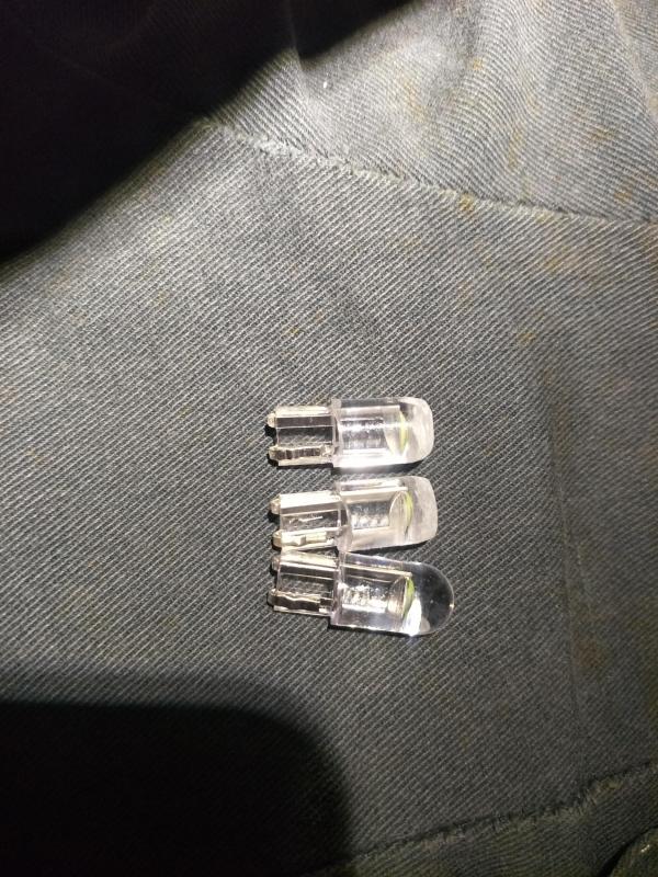

  • Машина: Land Cruiser 105 GX 4200,Land Cruiser 200 Dizel
Я в 105 везде приборке поставил светодиодные, панель приборов преобразилась в лучшую сторону, только при установке не перепутай -  и + , а то не будут гореть
И лучше ставить ярко белого цвета

На 80ке мозги с притуханием? Очень интересно. Там, в лучшем случае просто реостатная крутилочка, регулирующая яркость от руки. Себе поставил светодиодные лампы белые, приборка стала красивее и читабельнее бледно зелёного.
1 час назад, fargab сказал:
Лично сам методом тыка угадывал, горит хорошо, не горит перевернул, заморачиваться со схемами и угадывать где там + - появляется такое себе..

  • Откуда: Уфа
На 105 ке реостата  подсветки приборов нет с завода, поэтому все нормально и безопасно: лет 10 назад еще поставил ничего не сгорело и держатели лампочек теперь не плавиться как от обычных лампочек
