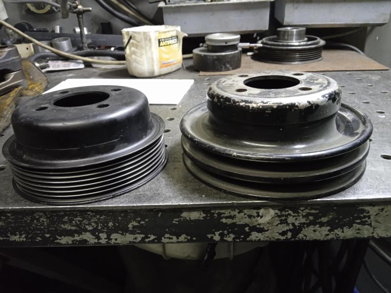

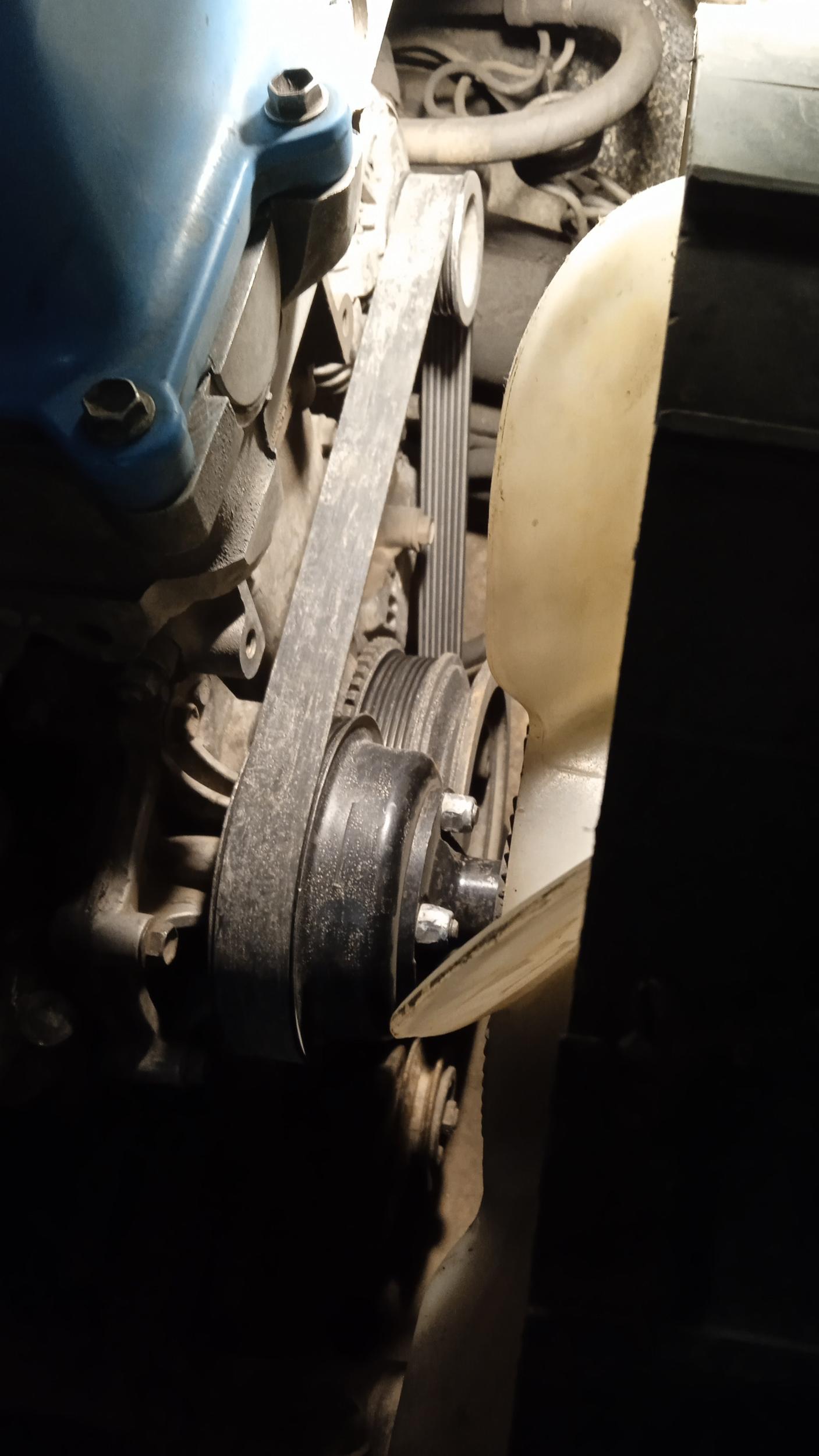

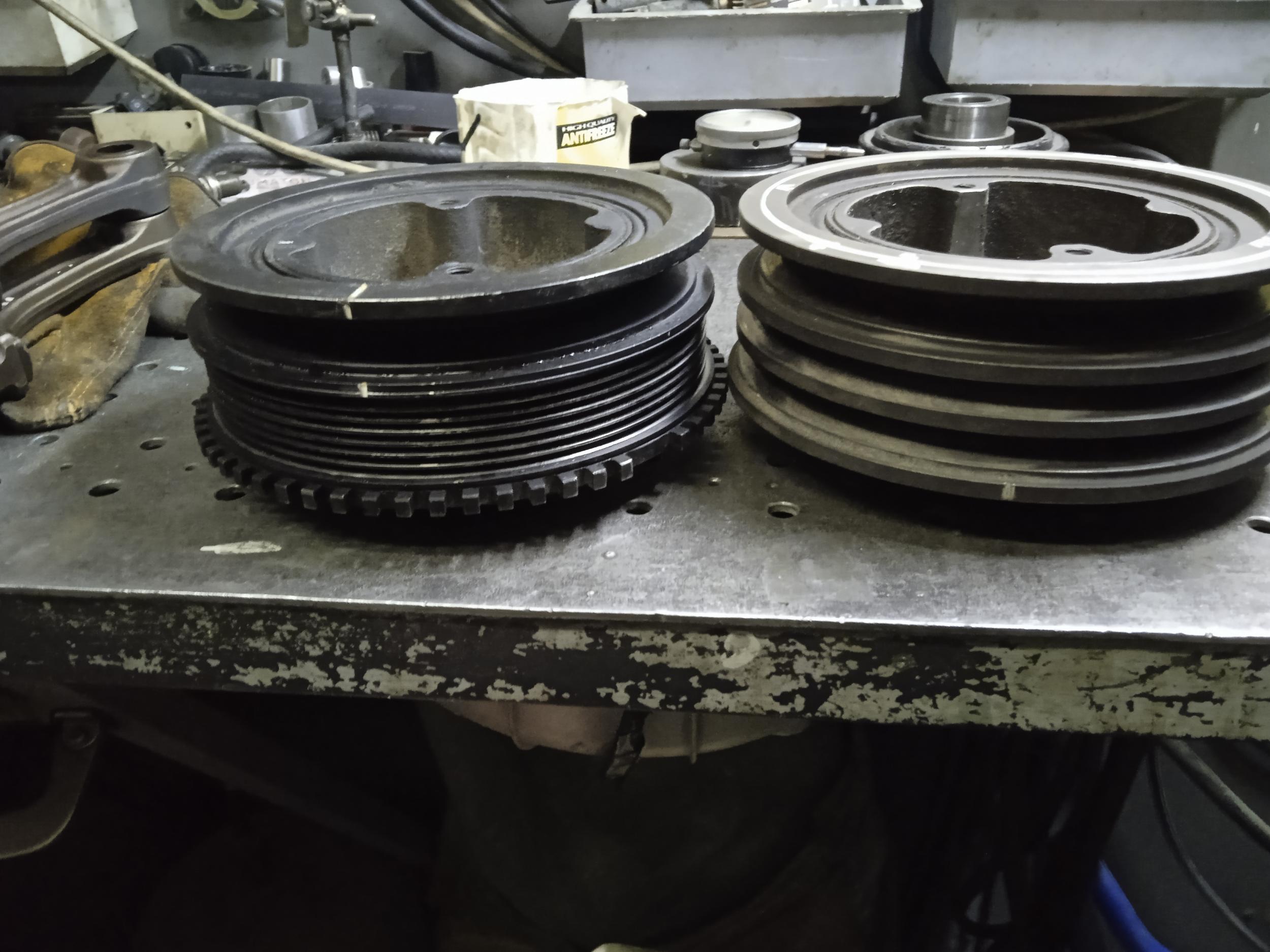

Как то раз несколько лет назад , видать сильно под износились шкивы , ремень не знаю как но он сука при обрыве ( я их менял каждые 2 года , 15-20 ткм ) заломил лопасти карлсона в обруче  , а он стоит как закрылок боинга .
Короче это была последняя капля .
Денег у меня нету на новые шкивы и замутил я всё  на многоручейковый ремень , так же как и раньше без паразитного ролика стоит , одним словом эксперимент удался пока третий год без скрипов и подтягиваний :cool: .

От чего шкивы на помпе и колене?
28.06.2024 в 16:31, Тагир Алиев сказал:
Владимир, поделитесь от чего шкивы взяли или чертежами если сами сделали Задолбался ремни менять ?
Как поживаете ?
Короче пацаны , шкив помпы от шкива помпы прадоса 120 1GR меняем только вылет ( диаметр снановится чуть меньше , но мне показалось стало лучше винты дополнительных радиков масло двс и акпп включаются в разы реже чем было )  , шкив на гену точенный токарем ( можно наверно было купить тоже с прадика ) , шкив колена родной точенный токарем , протачивается так что бы демфер остался  посадка 2.5 десятки на горячую , ну можно еще усилить штифтами  . Еще раз напомню ФСЁ это шевеление от нищебродства :rolleyes:.

15 часов назад, Vovan-2 сказал:
 Сделано очень грамотно на мой взгляд. Жалко машину продал а иначе бы сделал точно так же.
