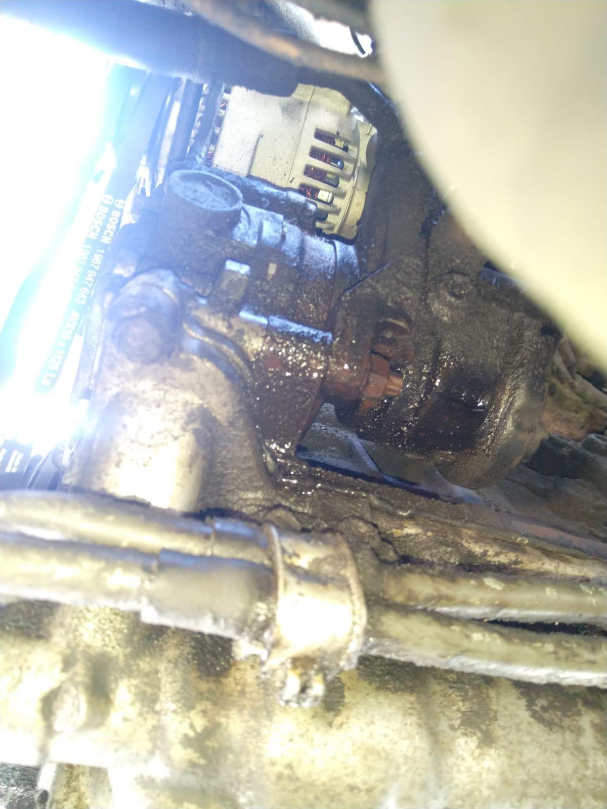

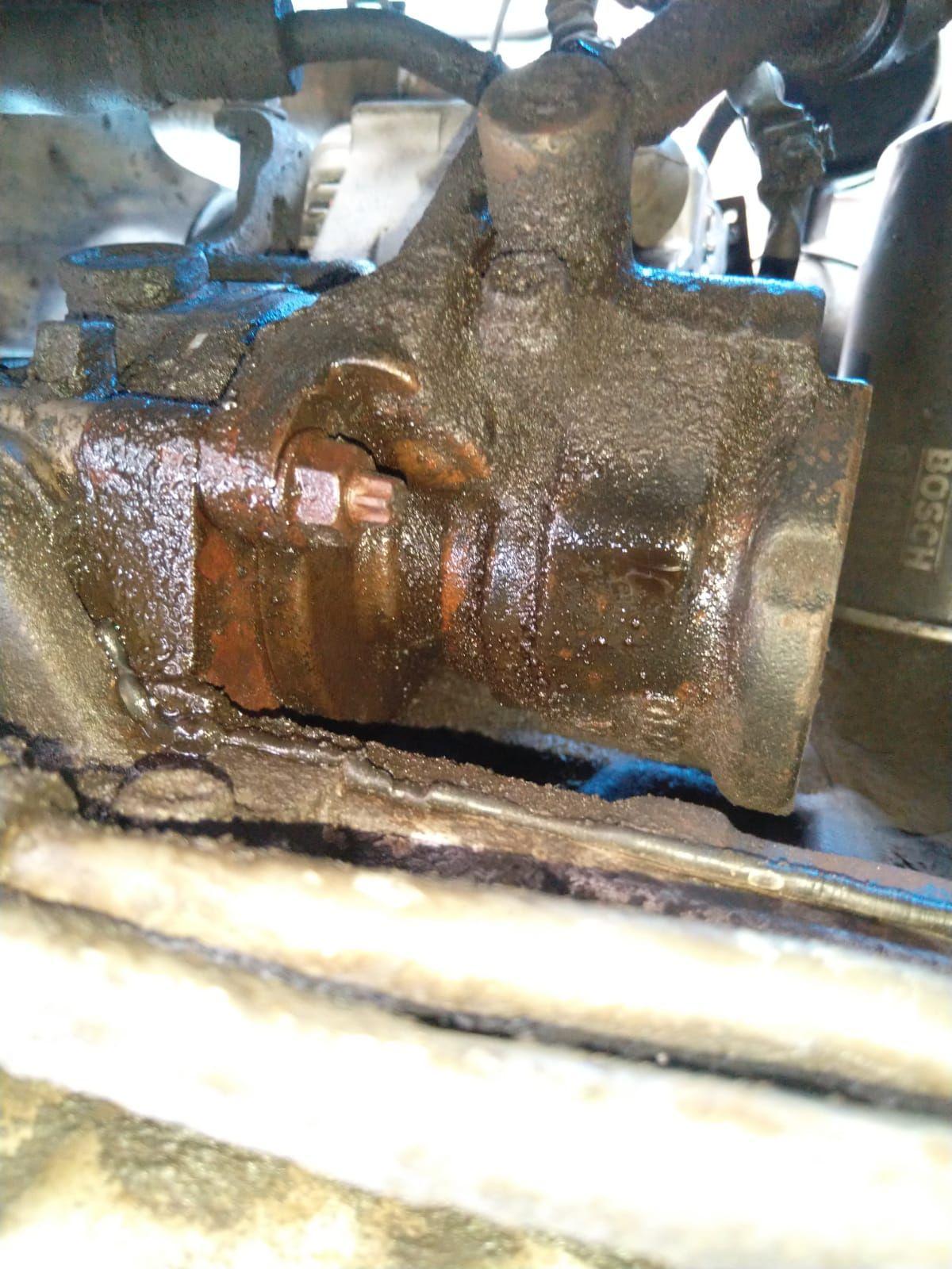

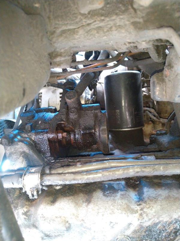

Подтекает ГУР на 1FZ-FE, но откуда именно - не могу понять. Прикладываю фото, снятые снизу машины.
Подскажите пожалуйста, если кто сталкивался.
Заранее огромное спасибо!

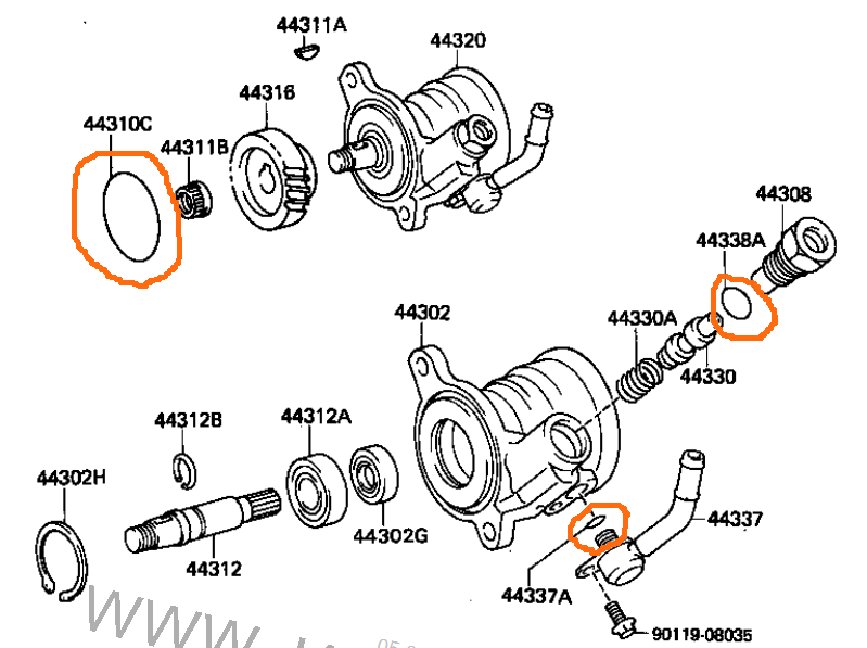

Похоже, что это моторное масло выдавливает через переднее уплотнительное кольцо. Если уровень жидкости в бачке не падает, и ГУР работает нормально, то поменяйте только это кольцо, тогда прокачки системы не потребуется. Если уровень уходит, то меняйте все наружные уплотнительные кольца, их там три. Для более точного определения места течи масла стоило бы хорошо отмыть двигатель.

Бачек и шлангачки сухие?
  • Машина: Land Cruiser 80VX 1FZ-FE, 94 г.в., Tucson 2018
9 часов назад, МАКС28 сказал:
Да, вроде сухие

27.06.2024 в 23:07, ivpo сказал:
Берёте ветошь типа "концы", бензин и оттираете всё хорошо. Потом немного поездите и течь сразу увидите.

Так как цвет красный значит атф-ка, тогда менять все прокладки на насосе и не париться

28.06.2024 в 06:23, Eugene63 сказал:
 Если уровень уходит, то меняйте все наружные уплотнительные кольца, их там три....
А можно номерочки этих колец и взрыв- схему?
Спасибо
6 часов назад, Архип сказал:
Спасибо
Номер переднего большого кольца - 90301-73004, а маленькие нужно по своему коду модели смотреть, они в зависимости от года выпуска различаются.
