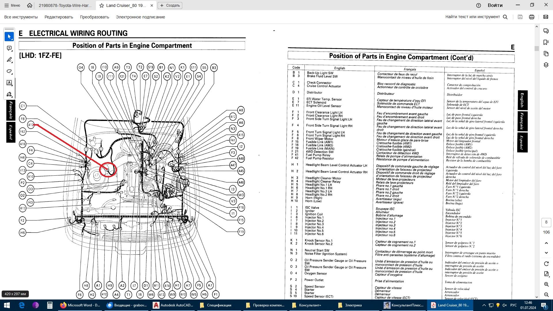

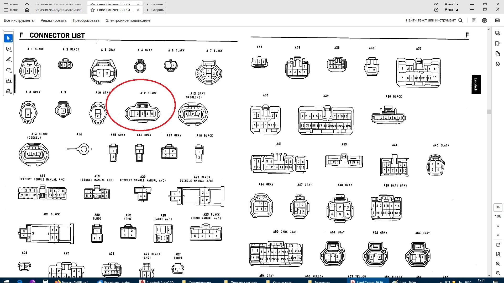

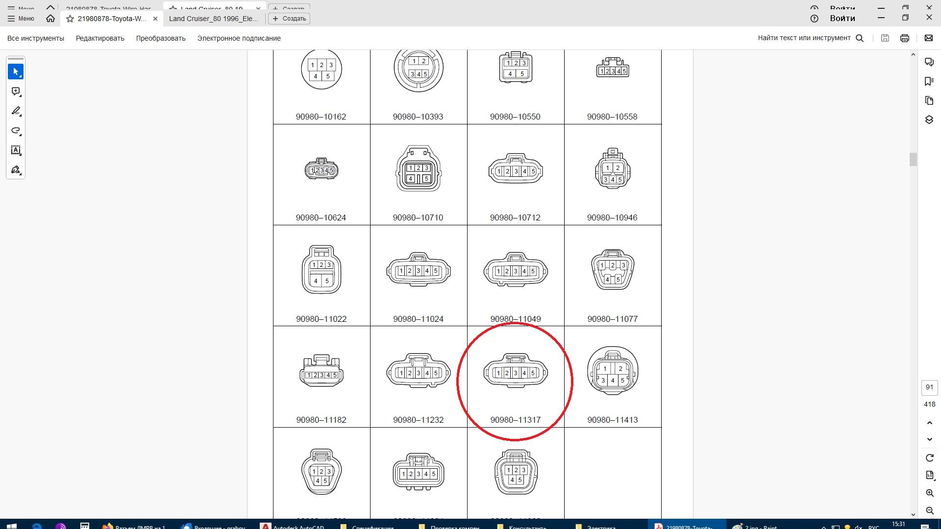

Посмотри картинки - оно - не оно. Вроде как 90980-11317

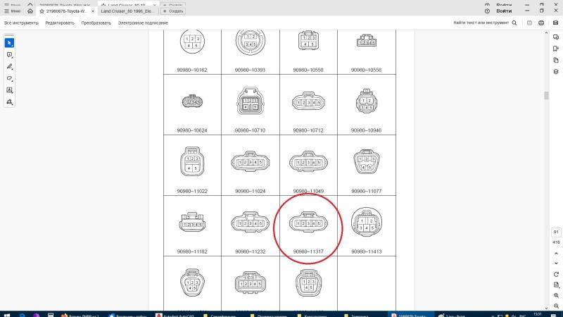

Да все местное.
Первый - "Эл. Схемы (FZJ80, HZJ80, HDJ80) до 1996г.", второй - "Описание разъёмов Тойоты (англ)"
  • Машина: TLC 80VX 1FZ-FE
14.07.2024 в 09:18, Graham сказал:
Да все местное.
Я правильно понимаю, что в одном документе ищешь разъем, смотришь как он выглядит, а во втором документе ищешь по картинке такой же и выясняешь номер ?
  • Откуда: Приморский край
  • Машина: LN106 3L, FZJ80L 1FZ-FE
3 часа назад, Maniac.ru сказал:
Да
