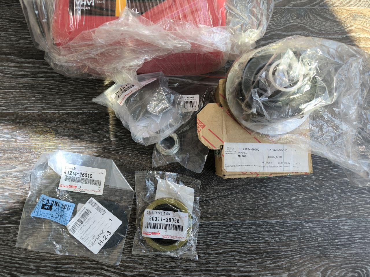

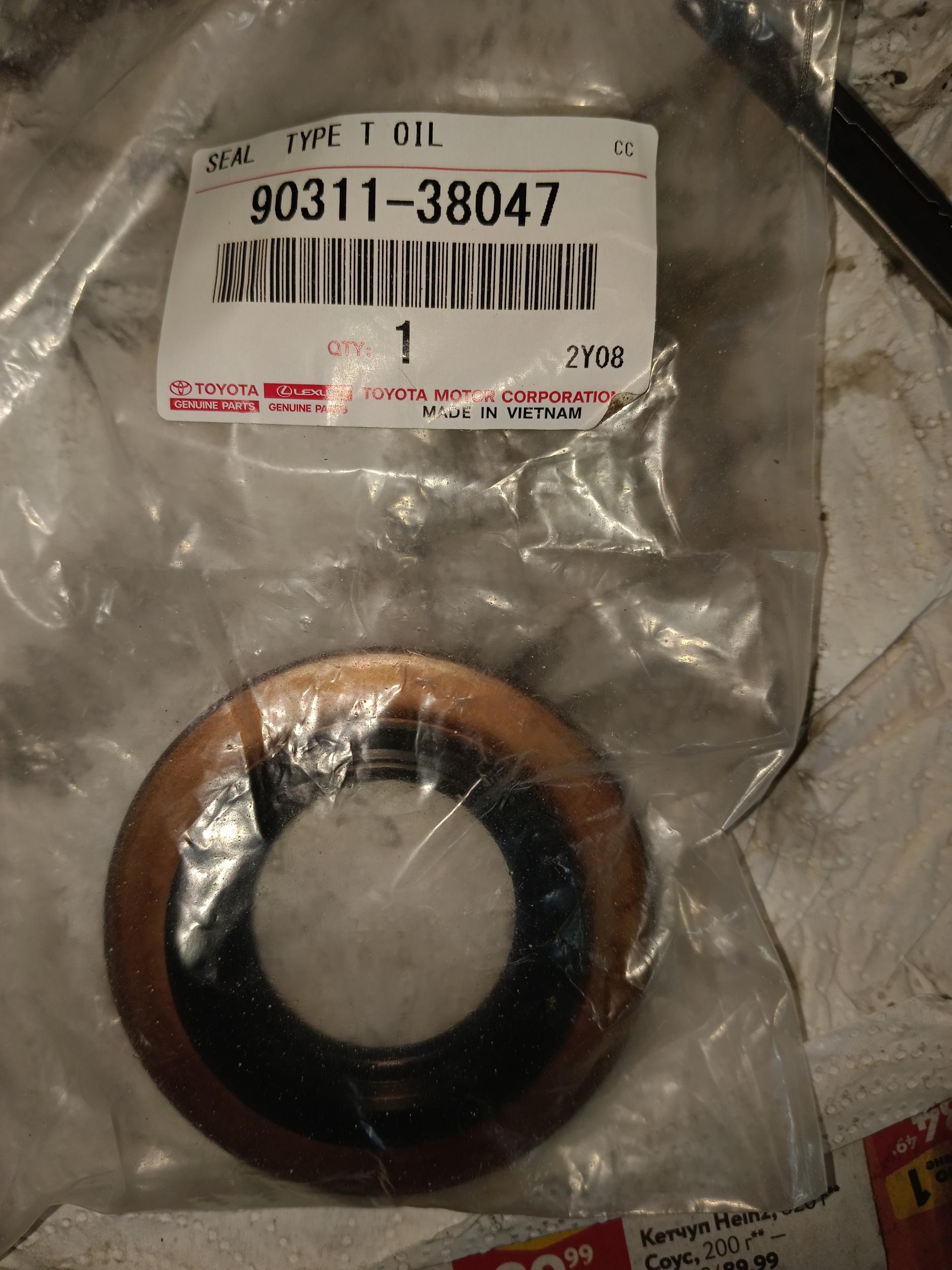

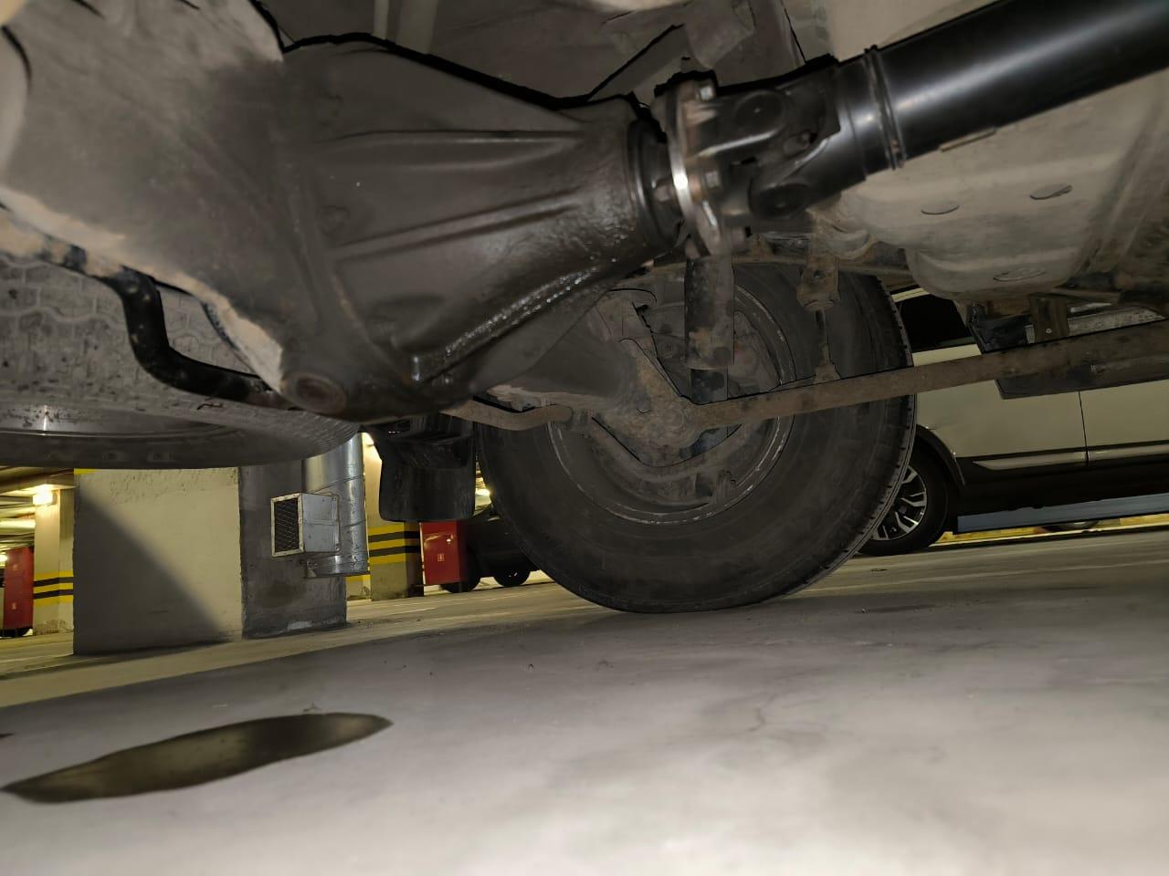

    Ребята всем привет, нужна помощь.
    Столкнулся с такой проблемой. Недавно менял сальник переднего редуктора, фланец хвостовика и масло. Все отлично, кроме того что редуктор слегка потёк.
    После замены проехал где то 300+км. Гулов никаких нет.

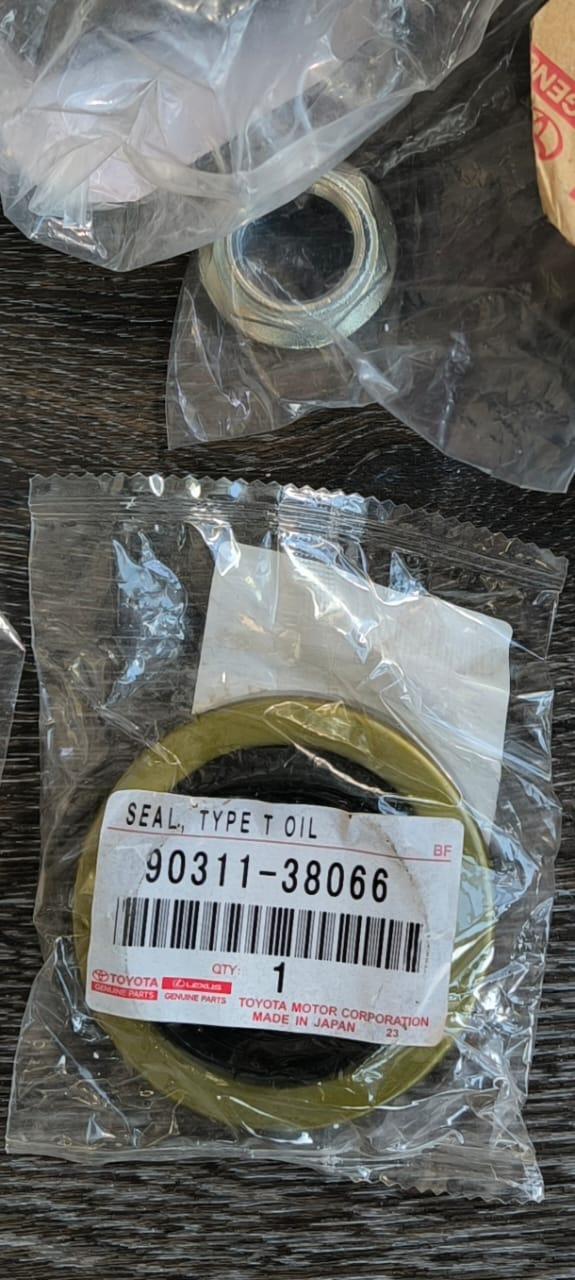

    Вопрос, у кого есть фото оригинального, настоящего сальника ? Код детали Toyota 90311-38066. Запчасть покупал в экзисте.
    В сервисе говорят что, есть подозрения на неоригинальный сальник, так как этот метлалический, а должен быть резиновый. Что бы я пошёл с притензиями к эксизсту (крайнего найти), мне нужно какое то подвтерждение/фото нормального сальника. Подскажите где можно взять офицальную информацию по нему?
    Фото сальника и последствий - прилагаю.
    Изменено пользователем SIRIAN
    Так нужно было и сам хвостоаик поменять.Сальником просто хвостовик пропилило.Если будешь менять хвостовик,то внимательно смотри при заказе.У тебя сальник по номеру дорейстайл.На рейстайлинге другой номер и они разные по внутреннему диаметру.Соответственно и сам хвостовик
    Так что на сальник не греши

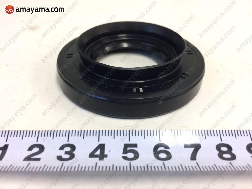

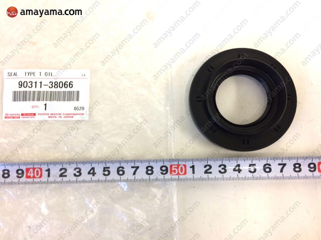

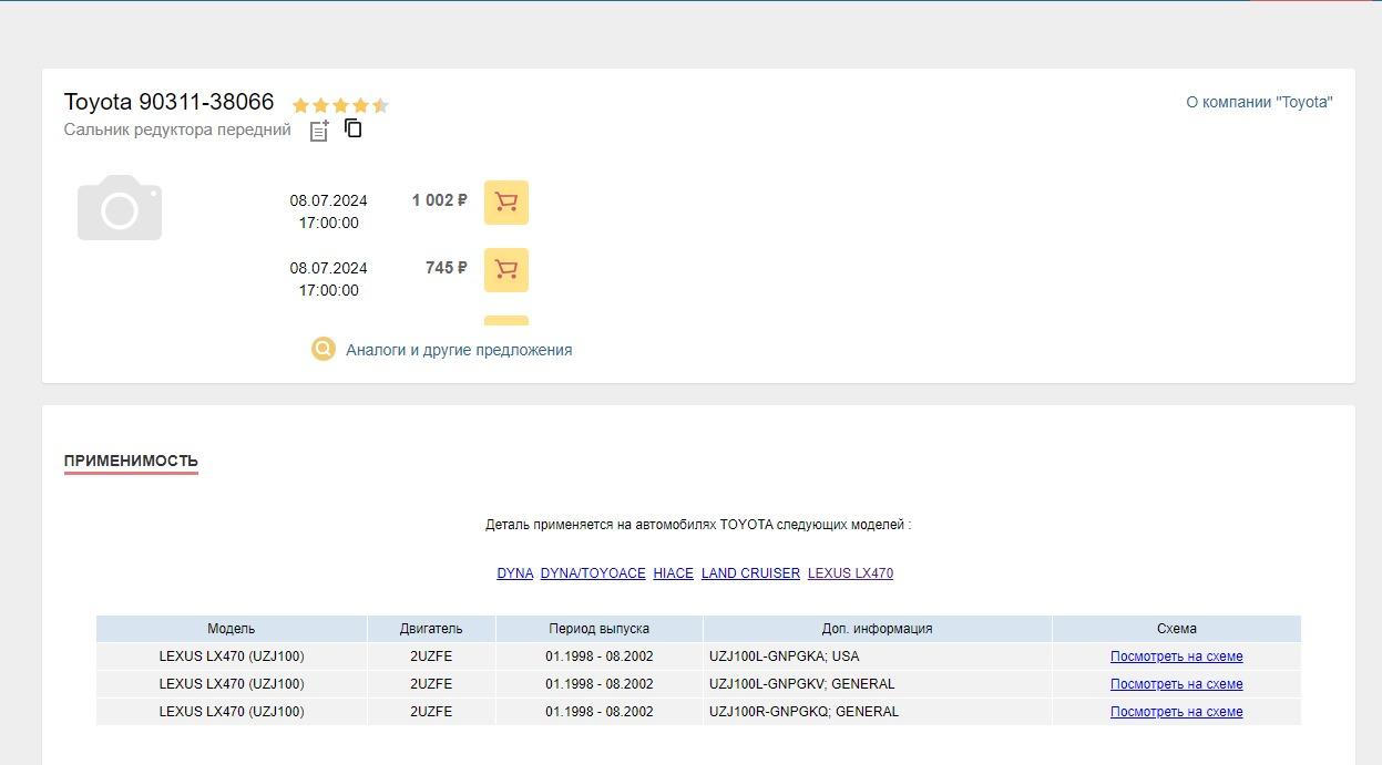

    Посмотрел на сайте амаяма, там сальник выглядит по другому конечно.  Можно ли данный сайт использовать как офицальное лицо что бы ссылать на него в случае чего?
    • Откуда: Мытищи, Шаховская
    66 весь резиновый, те, исключает попадание мусора в очаги ржи. То что на фото, явно не 66, а какая-то его замена

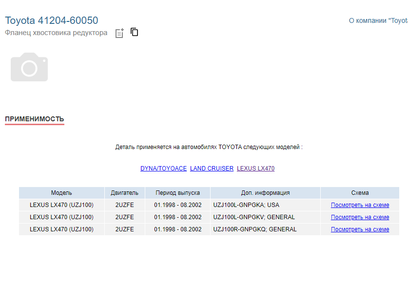

    Я прошел через ЭТО.Заказал и фланец и сальник.Пришел фланец с рейстайла.Пришлось и сальник под этот фланец заказывать.Там разница во внутреннем диаметре 1.5 мм
    Toyota 90311-41009
    Сальник редуктора  моста.Это сальник с рейстайлинга.
    Toyota 41204-60050
    Фланец хвостовика редуктора.Фланец тоже с рейстайлинга.
    Закажи сальник 90311-41009 и поставь.
    Может до тебя еще поменяли на другой фланец
    А что с этой темой?
    Да и каталогах Экзиста есть ошибки.Посмотрел.Номера фланца фланца одинаковые па вот сальники разные,два номера.Просто нужно было перед установкой проверить

    Я недавно поменял, заказывал на емексе, пришёл такой как на этом фото. Хвостовик не менял, т.к. было лень, пробежал уже около тысячи, не течёт.

    Не смогу померить так как уже всё поставили. Все запчасти смотрел по экзисту по кодам согласно вин номеру и соответвии выбронному году ( у меня 2001, дорестайл).

    На мой год идёт 90311-38066
    8 часов назад, morbos сказал:
    Странно. Почему тогда на amayama он прорезинновый, а тут металлический, хотя номер детали один и тот же?

    6 часов назад, SIRIAN сказал:
    С этим я согласен.Но фланец то с рейстайлинга и сальник там с другим номером.Почему то в каталогах вланец с одним омером и на дорейст и на рейст.А вот сальников два вида.

    Такой ещё вопрос беспокоит. Смогу ли я ещё км 50 проехать неспеша за несколько поездок? Масло если вытечет, то  только до нижней отметки уровня сальника? Сапун мне поменяли. По идее под давлением не должно выдавливать или не факт?
    • Откуда: Барнаул
    • Машина: TLC HZJ78 1HDT 40", Tacoma 3UZ, УАЗ
    Ведомая шестерня в движении зачерпывает масло с самого дна редуктора. И если сальник стоит не по размеру, то масло будет выбрасывать сильно. Не может быть и речи, что оно там останется по нижнюю кромку сальника.
