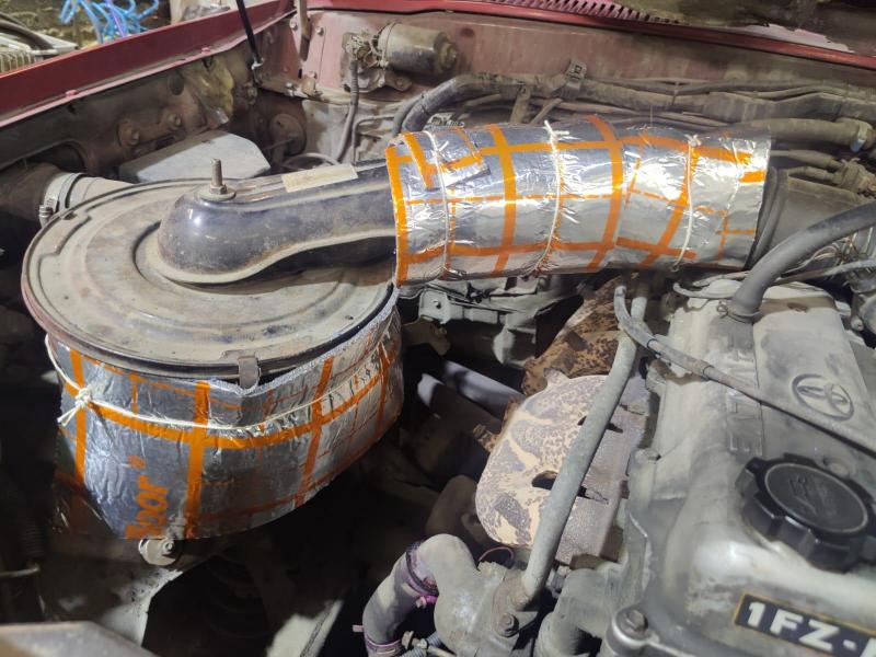

Попробовал теплоизолировать ДМРВ.
Пока ошибка не вылезала, продолжаю наблюдать :)

Не загорится?
  • Машина: Land Cruiser 80VX 1FZ-FE, 94 г.в., Tucson 2018
Теплозащита не помогла, мимо :)
Загадочно, что не помогла и замена на заведомо исправный ДМРВ. Все спецэффекты сохраняются. Ошибки те же.

Не заниматься фигней с блестящей наклейкой, а заняться полноценной диагностикой с эл.схемами и мультиметром. Т.к. ошибки идут по электрической части и учитывая возраст авто, многие провода просто отвалились, сгнили. Сперва стереть все ошибки, прокатиться до появления ошибок и только после этого приступать к их устранению.
Добраться до лямбды, сперва проверить визуально целостность проводов, затем мультиметром в т.ч. и на разъеме мозгов. Аналогично с датчиком детонации и датчиком температуры. Учитывая месторасположения датчика детонации (№2) шансов на нарушенную проводку более чем достаточно. При проверке датчика температуры можно использовать фен или иной источник теплого воздуха, что проверить, как изменяются параметры (сопротивление) датчика.
