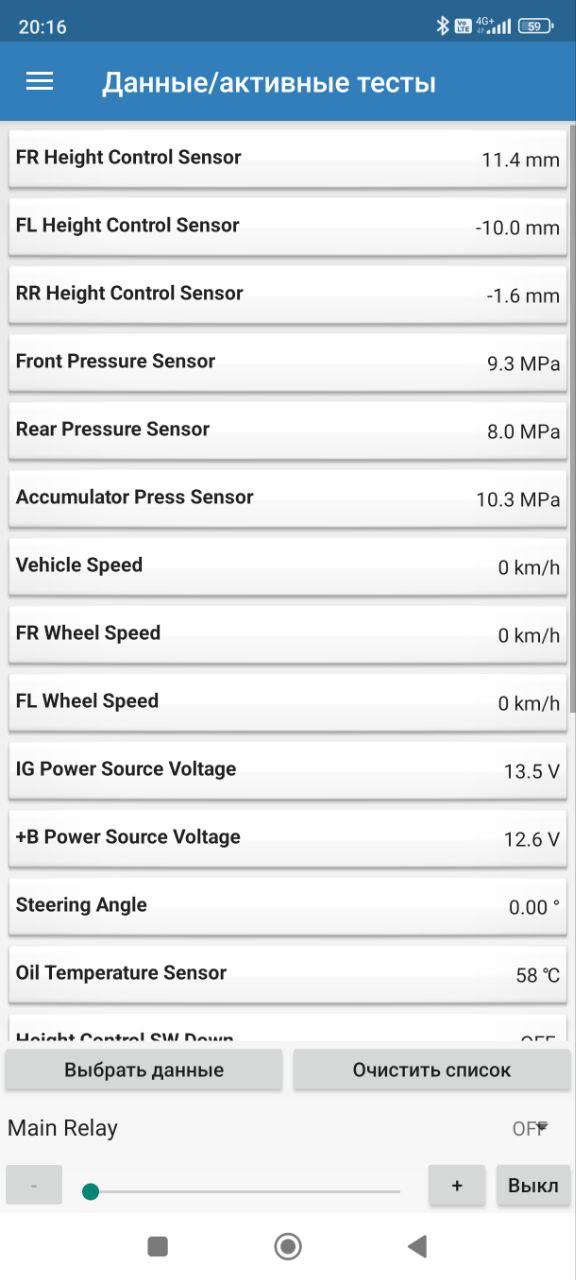

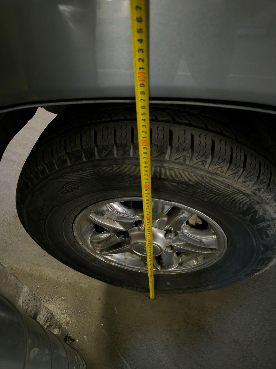

Всем привет. Сегодня первый раз попробовал использовать скан, и через emlscan toyota проверил работу гидроподвески. LX 470 2001

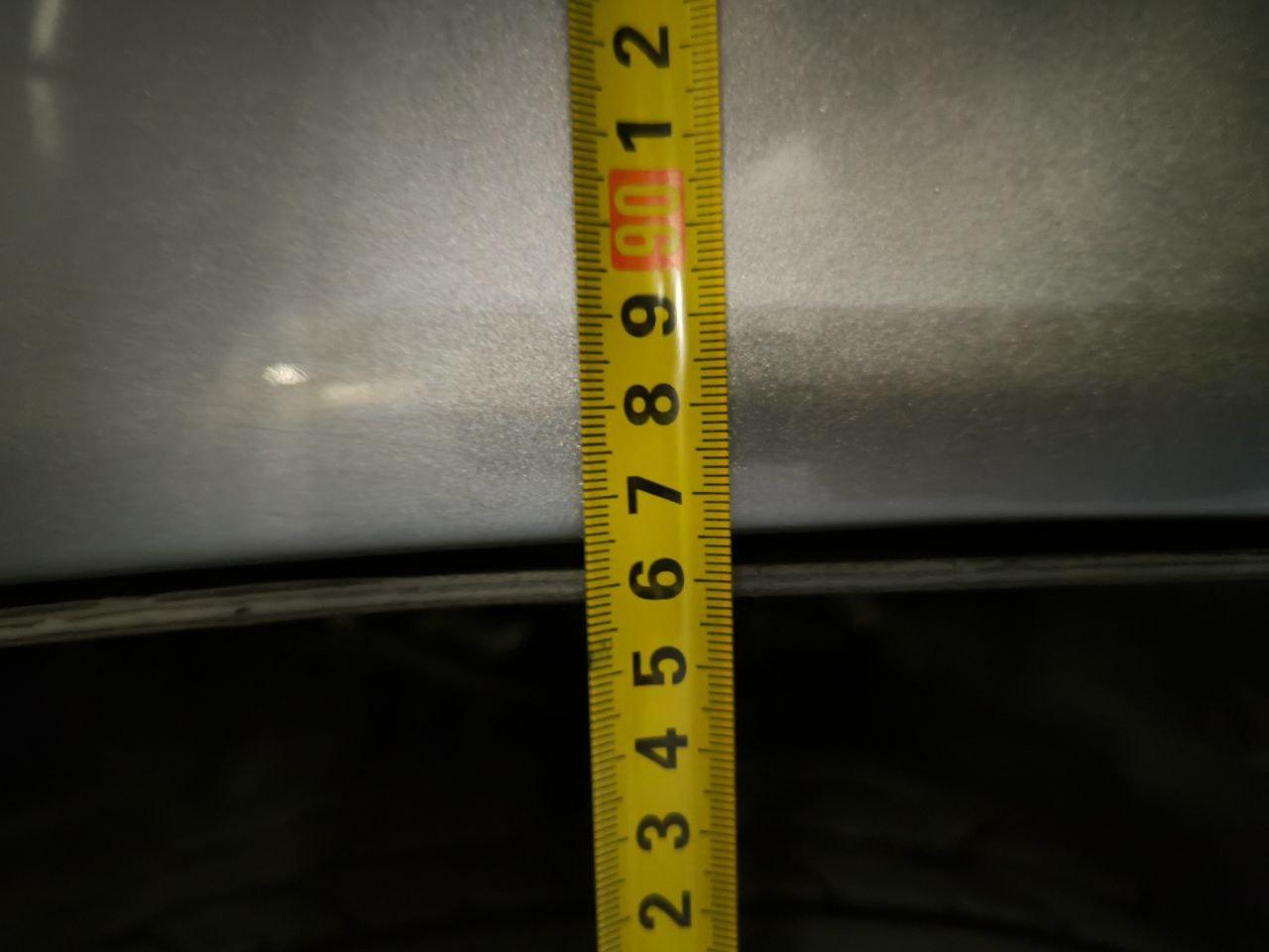

Как я ранее писал, у меня машина немного завалена на левую сторону. На данный момент, поднимается, опускается без проблем. Но что бы в сервис ехать подготовленым, хотел бы уточнить тут несколько моментов.
1) Давление спереди показывает 9.3Мпа. Номра по манулу 6.9+/-0,5Мпа. Перекос на левую сторону аж на 20мм
2)Давление сзади 8.0мпа, норма по мануалу 5,6-6,7Мпа.
Как я правильно понял, спереди регулируются натяжением торсионов. Завтра залезу под машину, замерю расстояни от шляпки болтов до рычага (в мануале ещё раз гляну). Но вопрос такой еще, могу ли сами болты откручиваться со временем и снижать тем самым натяжение торссионов? Или это уже усталось торсионов, которая требуется регулировка болтом? Есть ли какой то предел у торсионов что бы не лопунули при регулировки (как понять остаточный ресурс)  ?
По задней части, я так понял регулируются только заменой пружин или проставками. Может ли поменяться сзади давление если отрегулировать спереди ? На сколько помню, передний и задний контур между собой никак не связан,  или такая регулировка всё таки может повлиять (все таки положение кузова поменяется) ?
p.s. результаты замеров приложил на поднятом и среднем положении подвески.

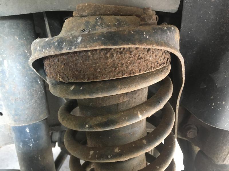

Посоветуйте пружины в зад, какие ещё можно ставить помимо оригинала (а то что то 30к за такую простую деталь - через чур).
По форумам наткнулся на вот такую  obk c4t61472
По отзывам вроде как проблем нет, ходят без проседания по несколько лет. Идут немного толще оригинала.
Смущает что по каталогу пружины разные, для каждой стороны идёт своя, а эти как бы одинаковые.
1 час назад, SIRIAN сказал:
Если пружины целые, то сделайте, как советует Павел, проставки, я когда TEMS убрал, то поставил спереди, и больше 20ти лет с ними проездил, с пружинами всё в порядке.
  • Откуда: Питер
Про пружины OBK ничего плохого не скажу.много раз ставили вполне себе ходят и по применимости данный номер тебе подойдет проставки тебе нужны не боьшие мм20 примерно может даже меньше это подбирать придется

Получается что бы проставки не ставить проще пружины воткнуть новые ?  Там эти проставки сами как то делаются или продаются готовые ?

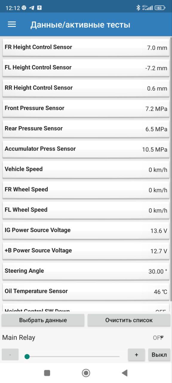

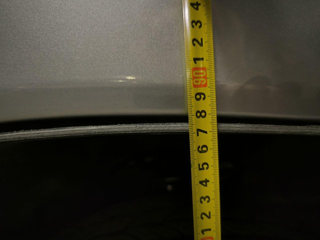

Сегодня потестил подвеску в разных положениях и за одно поменял левую тягу, в четверг поеду в сервис на проверку/регулирвоку. Как оказалось - давление у меня нормальное везде (в пределах норм). Спереди 7,2мпа, сзади 6,5мпа. Не знаю почему он некорректно показывает когда я возвращаюсь из верхнего положения в среденее. Поэтому замер теста на среднее положение, я делал когда машину поднимал с нижненго.  Програмка кстати странная, когда запускаешь первый раз, показывает только положения датчиков высоты, а давление в системе по нуля (хотя мотор заведён), странно короче.
В общем, изучив материал по гидроподвески, расскажу в двух словах как работает (может кто то что то новое узнает или лучше поймёт) и подытожу.
Значит, гидравлическая система повзволяет брать на себя часть веса автомобиля, а другая часть веса идёт на торссионы (поэтому торссионы от тлк 100 обычного тут не то что бы подойдут, а просто машина будет неправильно работать).
Подвеска имеет два независмых контура. Первый контур на передние колеса и второй - на задние. Между собой они никак не сообщаются, поэтому при отпускании и поднятии машины поднимается как качеля (сперва один контуром работает, потом с другим, по очерёдности).
Соответсвенно, давление в система завист только от того, в каком положении у вас кузов (нижнее, среднее или верхнее).
По дефолту, замер делается на среднем положении. Потому что у вас торсионы загруженны нормально, в "рабочем" состоянии. Норма давления - перед 6.9+/-0,5Мпа, зад - 5,6-6,7Мпа. Давление главного ресивера (назавём так) - 10+мпа. Это давление в нём должно поддерживаться (насосом) всегда.
От сюда следующее. Когда вы поднимаете машину гидрой, система качает дополнительное масло в каждый контур (в каждый цилнидр/амортизатор), и что бы закачка происходила быстрее, доплолнительно давление береётся из главного ресивера (в котором давление будет всегда чуть выше чем в любом из контуре). Когда система поднимет авто, то после этого, опустошенный ресивер начинает набирать масло от насоса (соответвенно увеличивается давление в его камере до нужных 10мпа). А давление в контурах у нас увеличивается потому что, уже гидравлическая часть берёт на себя работу подъёма машины, так в данном подъёме - торсионы не учавствут (разгружаются).
Когда вы отпускаете авто, то давление у вас наоборот - падает (масло из контуров уходит в расширительный бачок), и за счёт этого,  большую часть нагрузки, берут на себя уже торсионы. Вот тут я только не помню, машины падает на отбойники (если да, то давление должно быть в ноль, замер не помню) или до какого то всё таки расстояния?
Следующий момент это жёсткость подвески.
4 уровня комфорта/жесткости подвески зависит от того с какой скоростью будёт у вас перетекать масло из амортизаторов в грушы. За скорость, отвечает клапан (с 16 шаговым моторчиком) в каждой груше у которого меняется проходное сечение. Поэтому когда вы выбираете максимально мягкий режим, то клапан имеет наибольшее значние зазора/канала для пропуска масла. Масла пропускается больше, удар гасится мягче. Если режим спорт - то наоборот, канал узенький, масло пропускается меньше, удар будет жестче. Если углубляться в дебри, то датчиками считывается положение каждого колеса во время движения и определается в какой момент/положения колеса сделать канал (больше или меньше), плюса ещё куча фактора (крен кузова при торможении, разгоне и т.д.).
Ещё один нюанс, это в том что при поворотах, что бы избежать крена, то блокируется в каждом контуре сообщение между колёс, что бы не было перебежки масла (создаваемым креном кузова автомобиля). По логике тут должен так же учавстовать ещё и моторчик грушы, что бы сужать канал и крен был максимально медленный (но это не точно).
Вывод. Не такая уж и страшная система как казалось раньше. Работает за счёт гидравлики, а гидравлика не пневма, можно и утечки быстрее обнаружить да и от температуры воздуха не сильно зависит.
Кстати, вот таким вопроса задался. Если предположить что лопунул одна из груш, то по идее контур должен завоздушиться ? Это же получается газ будет по всей системе бегать пока не выйдет в бачок ?

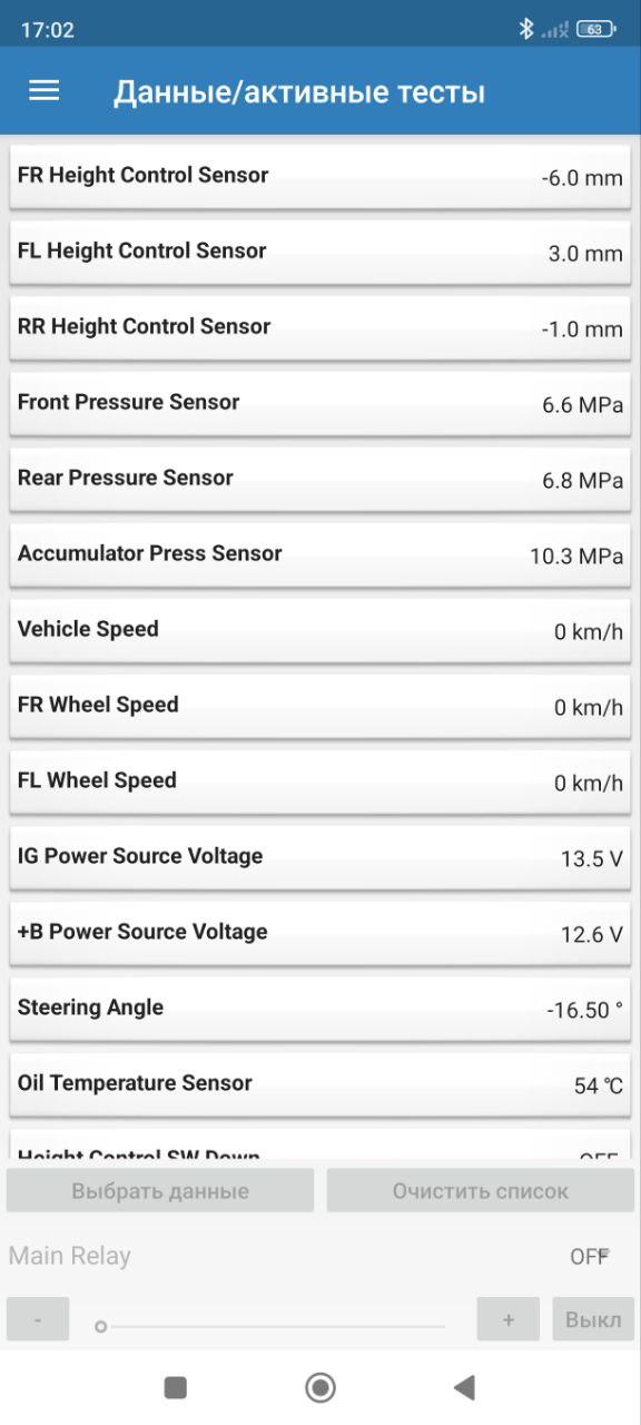

А это сегодняшний замер. Тут видно что давления в контурах в норме. На показания дачтиков положения кузова  не обращайте внимания, так как сегодня один датчик поменял (не оригинал, и поэтому мне кажется лучше менять сразу два, иначе будут немного тупить при работе (из за разной длины самих тяг)). Ну и плюс их всё равно надо в ноль выранивать когда будут регулировать.
садятся, ставил новые, через пол года подсели, поставил проставки , давление пришло в норму.

  • Откуда: Россия, Санкт-Петербург
  • Машина: Lexus LX 470 2001
Вообще съездил в сервис и отрегулировали с горем по полам, как то очень нехотя всё делали, не знаю почему. Хотя уверяли что там будет делать суперспециалист.  Сделали со второй попытки, при это всё равно уклон остался, по их замерам -5 мм, сам я померял почти -15мм. Подятнули левый, ослабили правый.
При этом первый раз выкрутили так что перекос стал -50мм вместо прежних -20, потом уже докрутили до -5мм (по их замерам). Мерили от серидины ступицы до кромки крыла, я  лично мерил (когда приехал) от земли (так точнее, потому что что бы найти серидину ступицы её еще поймать надо).
По времени сама работа заняла 15 минут (без учёта гугла и обсуждений). По цене 2к рублей
По давлению вроде не сильно поменялось, задняя теперь чуть выше нормы. Вообще я спрашивал у них, будут ли мне замерять давление после регулировки что бы не было перегруза в гидросистеме - мне сказали что этотого вообще не зависит, мол там постоянно качает насос (ясно-понятно :Cherna-facepalm:). Короче, спорить не стал, уехал :)
