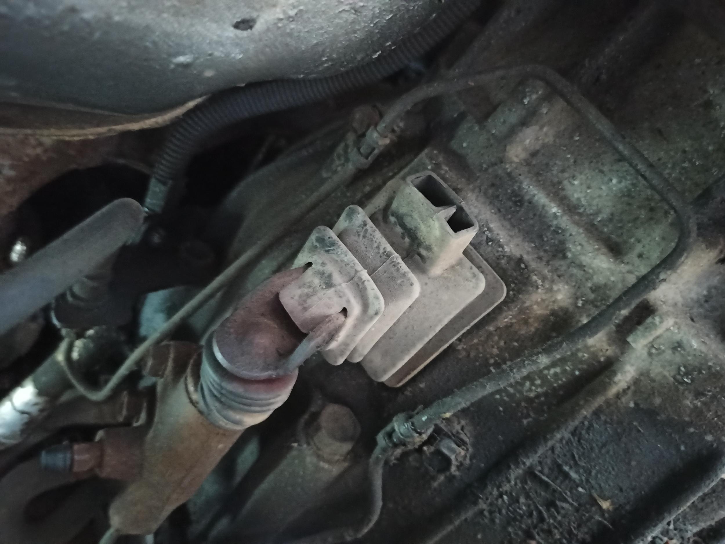

Подскажите что за рычаг
  • Откуда: Московская область
  • Машина: TLC-72,3l,5кпп,гур и др

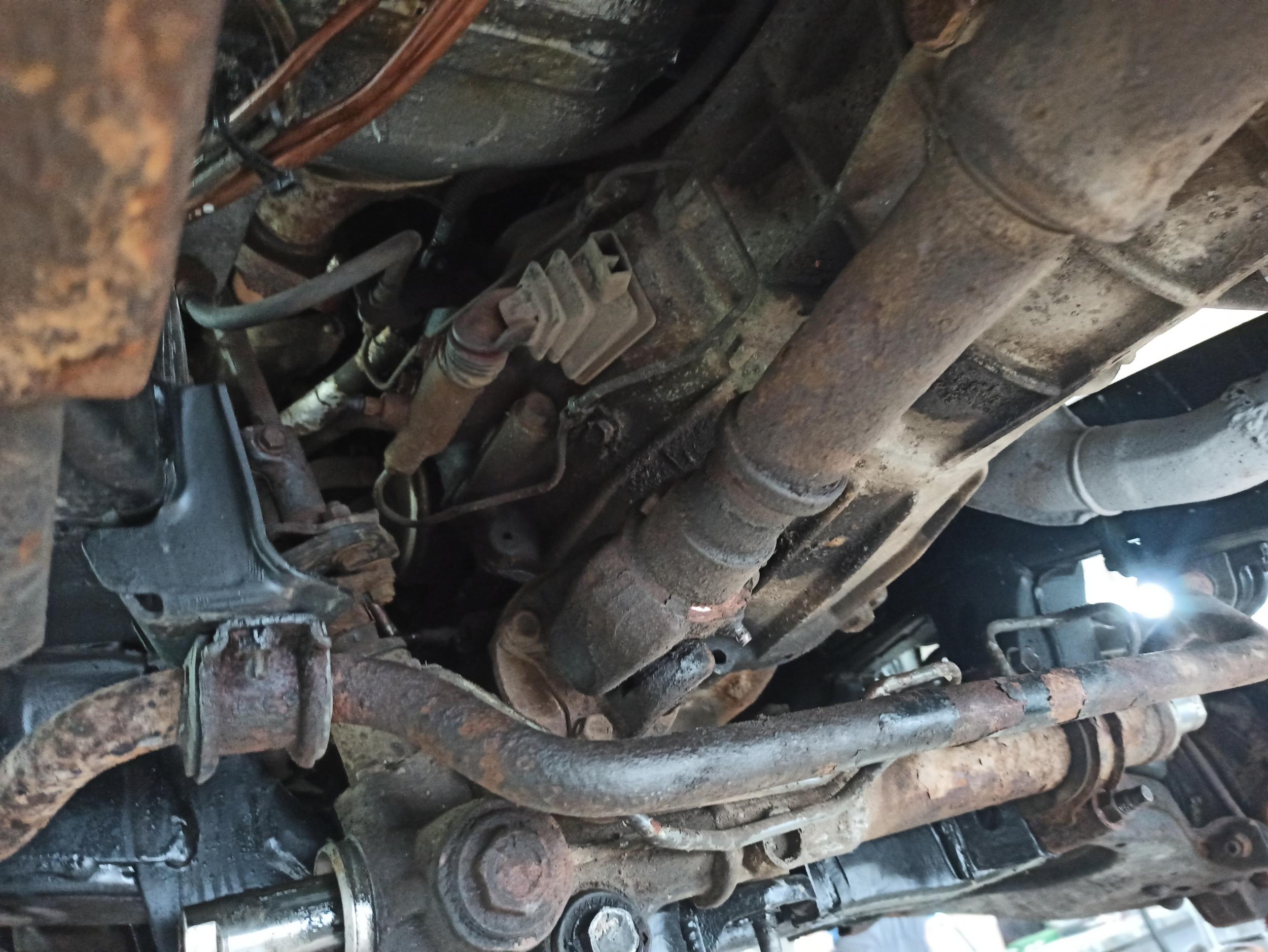

После ремонта обнаружил, что какой то рычажок имеет резиновую накладку, а в ней дыра для какого-то датчика. Да и с другой стороны резинка не надета на корпус. Подскажите что это и должно ли так быть. Фото сделаны снизу в сторону переднего моста. Прадо 90, коротыш.

Возможно вилки сцепления. У вас на палке?
  • Откуда: с Дону

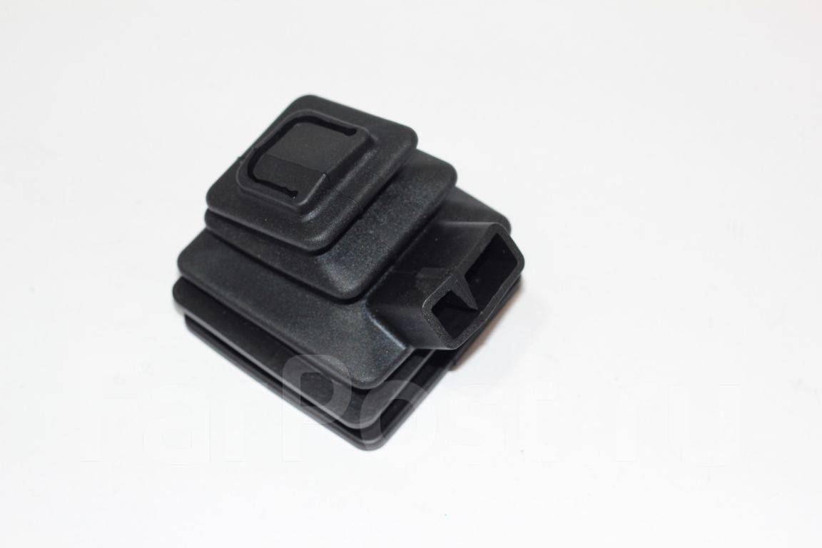

Это вилка и пыльник вилки сцепления. Никаких датчиков там нет.

23 часа назад, vladislav сказал:
Одну тему уберите, пожалуйста. Задублировалось.
Судя по соскочившему пыльнику, предстоит вам замена рабочего цилиндра сцепления. Потому как грязь и вода внутри вероятнее всего уже пробралось и зеркало заржавело.

Спасибо огромное всём. Посмотрю более внимательно цилиндр сцепления.
