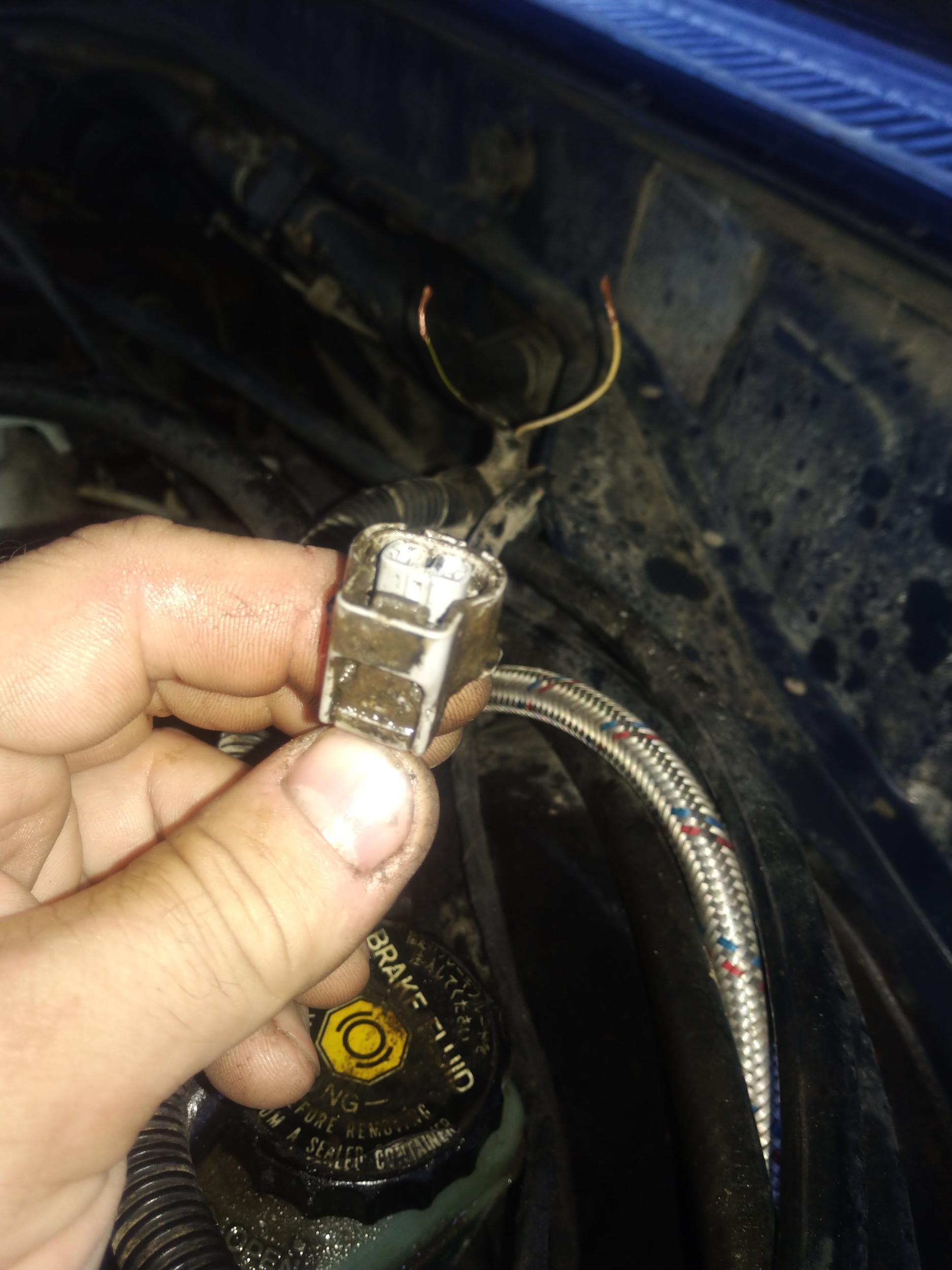

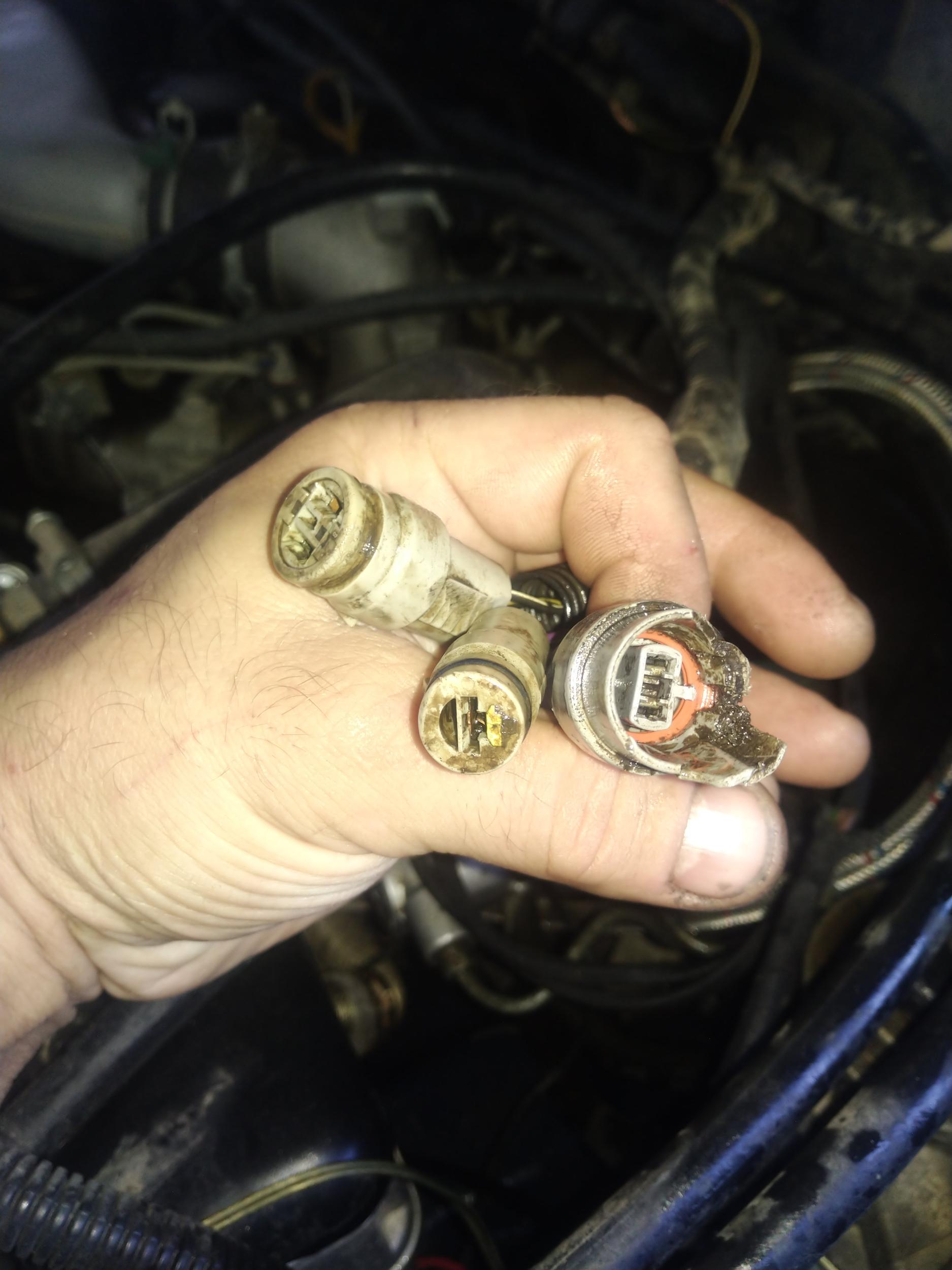

Vadim 1981 3 Откуда: Екатеринбург Машина: Toyota lend cruiser 72 #9 Опубликовано: 17 августа 2024 Сегодня залез под машину и обнаружил что жгут проводов идущий к мкп ,разьемы идущие на к датчика не прицеплены совсем кроме датчика заднего хода ,при замене кпп видимо не подцепили в сервисе ,на жгуте 5 раземов 2 мне понятно куда цепляются ,остальныем3 ума не приложу куда они цепляются по родне? Те что на фото круглые с двумя пинами это задний ход и видимо датчик включения раздатки,круглый с одним пином куда должен подключатся? Вверх Поделиться сообщением Ссылка на сообщение Поделиться на других сайтах
Блинов Александр 394 Откуда: Москва Машина: Land cruiser #10 Опубликовано: 18 августа 2024 16 часов назад, Vadim 1981 сказал: Сегодня залез под машину и обнаружил что жгут проводов идущий к мкп ,разьемы идущие на к датчика не прицеплены совсем кроме датчика заднего хода ,при замене кпп видимо не подцепили в сервисе ,на жгуте 5 раземов 2 мне понятно куда цепляются ,остальныем3 ума не приложу куда они цепляются по родне? Те что на фото круглые с двумя пинами это задний ход и видимо датчик включения раздатки,круглый с одним пином куда должен подключатся? Датчик положения нейтрали в рк. Он может вам и не нужен Вверх Поделиться сообщением Ссылка на сообщение Поделиться на других сайтах
