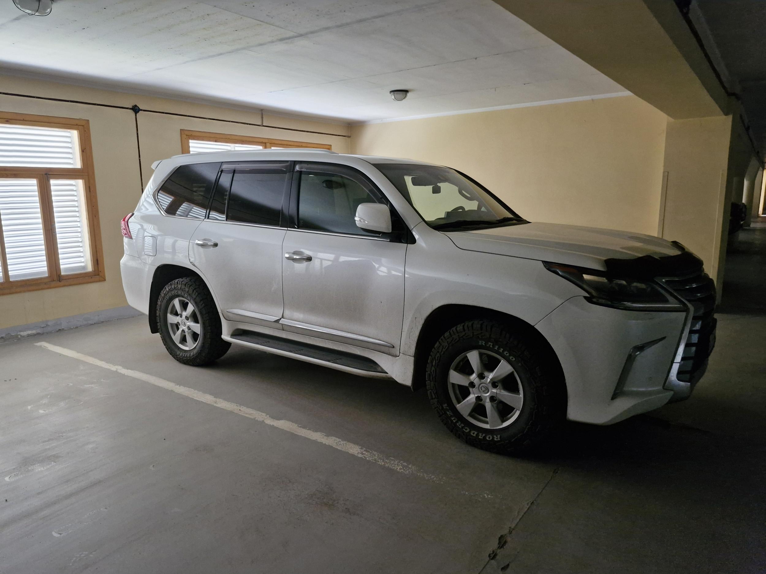

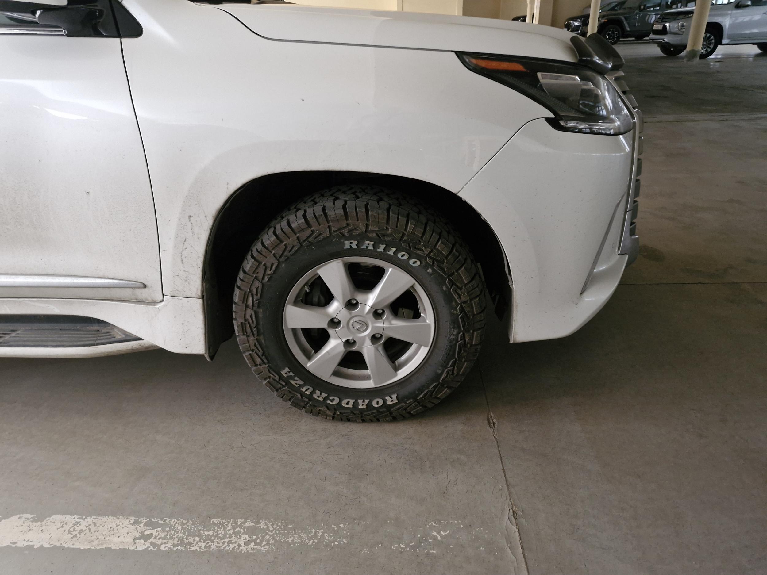

В связи с увеличением диаметра тормозных дисков на третьем рестайлинге lexus lx 570, стандартные диски 17го диаметра с вылетом ет 60 от предыдущих lx 570 и tlc 200 не подходят. У меня остались с прошлого lx 1го реста диски r 17 с вылетом ет 40. Так как катаю не только по асфальту, решил их примерить и о чудо все встало и нигде не задевает. Надеюсь будет полезно.
