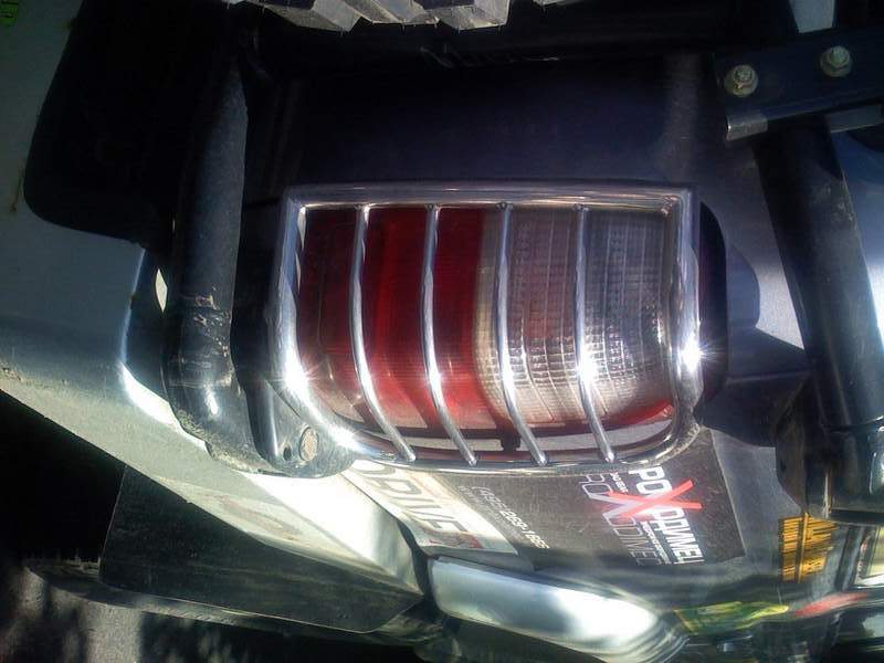

[attachmentid=58436]
Привет.
Мужики у кого на стопах такая защита стоит? дайте размеры с фотками и как она крепится ?
или где можно ее купить?

To: Серый SURF
To: vlsolodkin
Я на 130й кузов такие покупал.
Крепятся на 2 самореза и двусторонний скотч. ИМХО, вещь чисто декоративная. И зимой грязь под ней скапливается, не протрёшь толком.
Где взять на 185й кузов - не знаю, можно в США заказать, там этого добра - навалом.
Называется "Tail Light Protector", вроде как делают Waag, SmittyBuilt, еще кто-то.

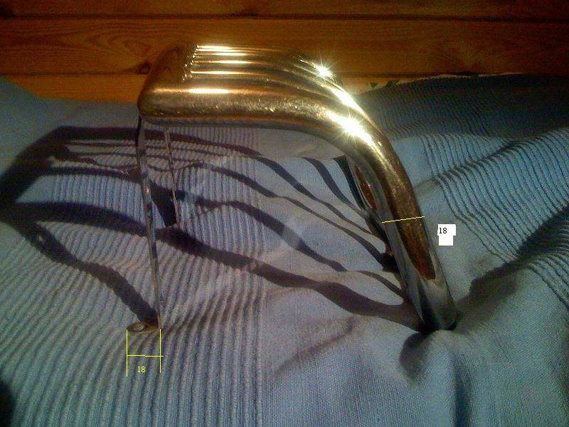

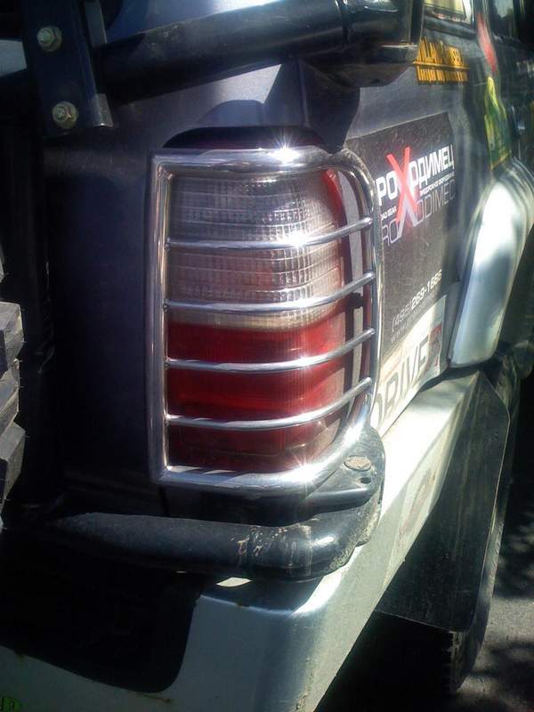

У меня такие стоят, приобрёл по случаю. Крепятся на шатные болты фонаря. Производитель Manik (США) но она, фирма, "приказала долго жить" в 2005 году. Теперь только б/у.
[attachmentid=58643]

То: ROll
А ты не мог бы больше фоток сделать и замерить их, в т.ч. крепеж.
Попробую сделать сам.
  • Откуда: Москва, Сокольники; МО, гор. окр Чехов, дер.Сенино
  • Машина: FJ cruiser TRD; TLC70 KZJ 35" ГП 5,29; Rav4 (III).
Ок. На выходных откручу, сфотаю, померяю.

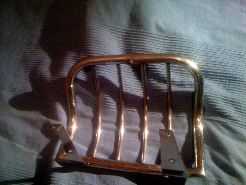

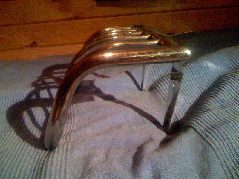

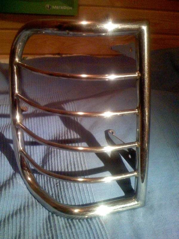

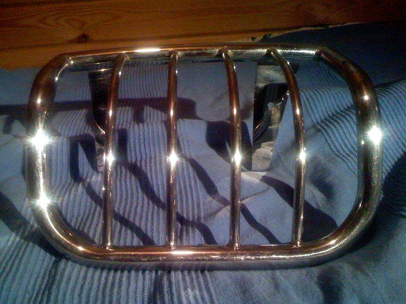

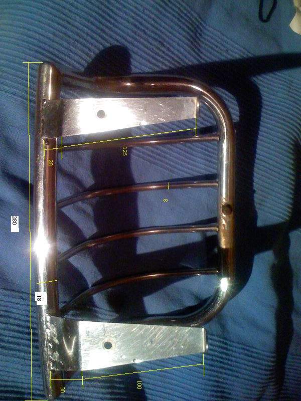

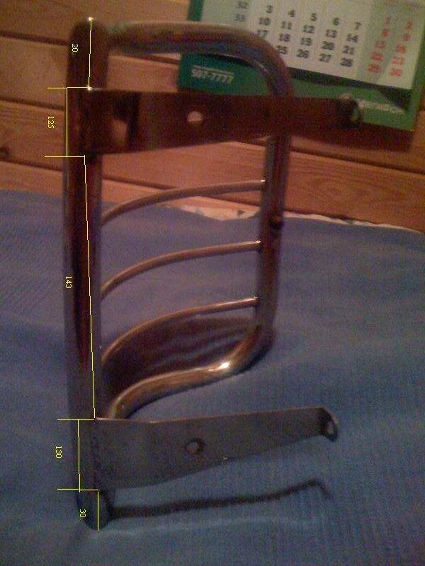

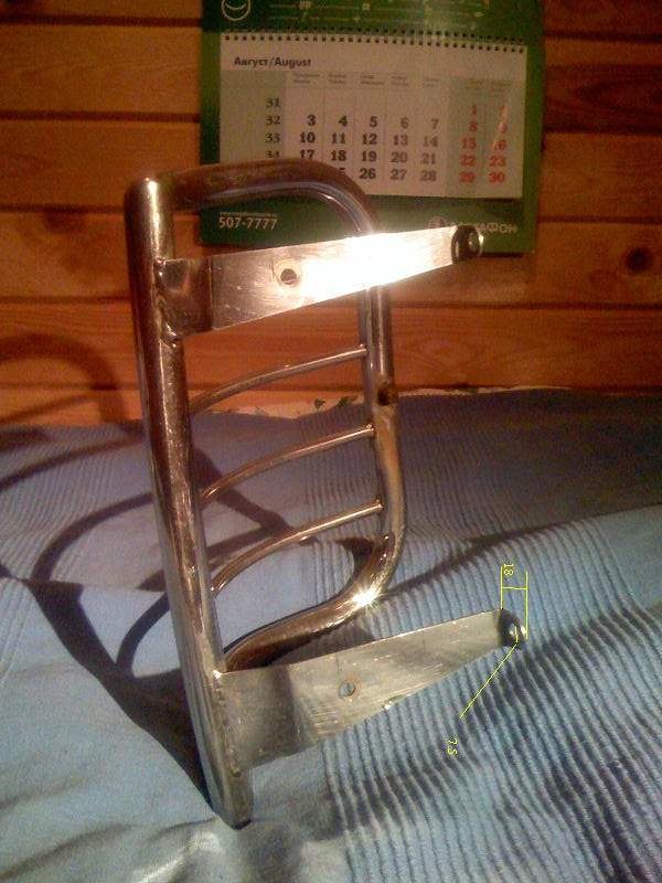

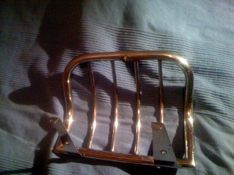

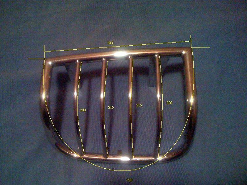

Выкладываю фото. Я не художник и не дизайнер. smile.gif Если не ясно, задавайте вопросы.
[attachmentid=59296]
[attachmentid=59297]
[attachmentid=59298]
[attachmentid=59299]
[attachmentid=59300]
[attachmentid=59301]
[attachmentid=59302]
[attachmentid=59303]
[attachmentid=59304]
[attachmentid=59305]
  • Откуда: Магадан
  • Машина: T. HILUX SURF kzn 185 96г. 1kz-te. multi-mod
То: ROll
Большое спасибо!!! Всё очень красиво сделал! thank.gif Если будут вопросы-обращюсь. buzz.gif
Теперь буду искать материал и варганить.
