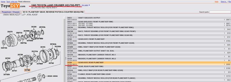

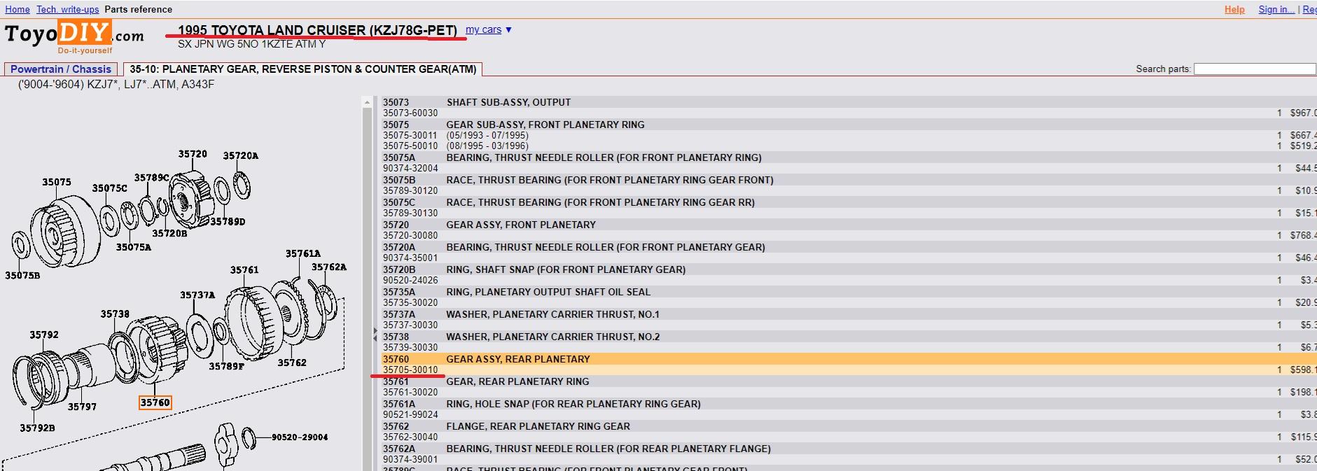

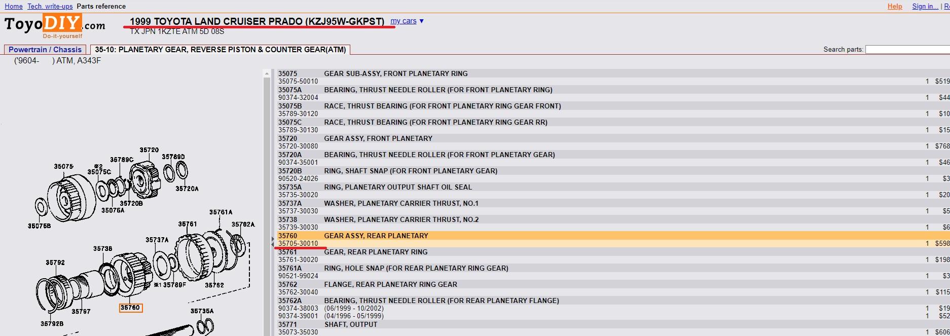

Все верно, я лично своими ручонками переставлял все потроха из коробки от 95 в корпус 78  и возможность сравнить имел.
28.08.2024 в 16:44, Михаил74 сказал:
 Неверно, на хJ7х 343 коробках именно 1я более низкая и имеет большее колличество фрикционов, а остальные одинаковые с большинством других машин с этой коробкой.
Но если слов недостаточно, всегда можно зайти в каталог и убедиться, что и на 78 и на 95 одинаковые задние планетарки, под ОЕМом 35705-30010. Как собственно на любой другой 343 коробке, хоть на хайсе
Задняя планетарка если что, эта как раз та самая, которая первая передача и реверс
