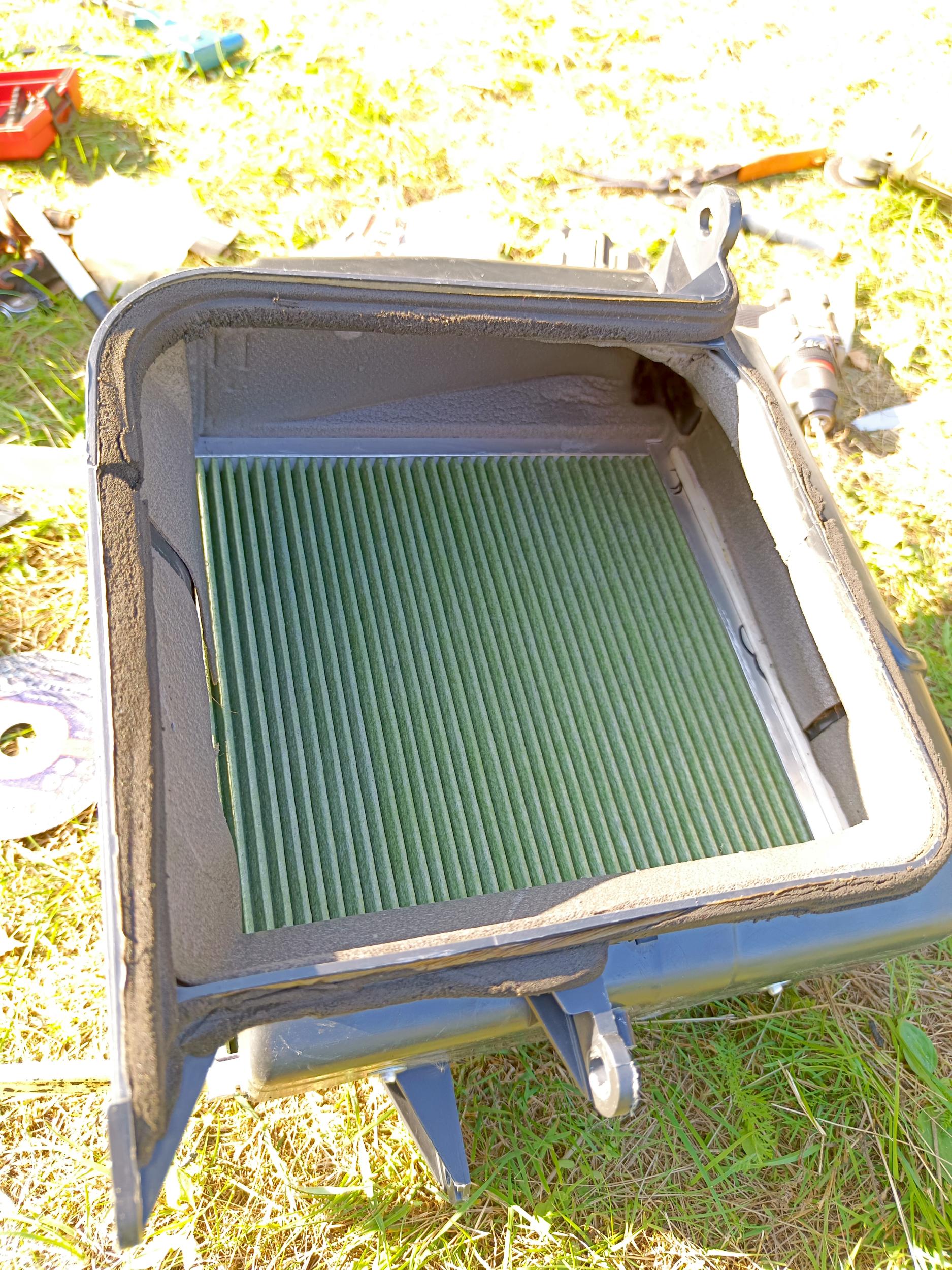

Всех приветствую! Давненько мучила тема отсутствия салонного фильтра в 80ке... Поднятая встречкой пыль после грунтовок толстым слоем покрывает весь салон, да и по дорогам в общем-то тоже не всегда чистый воздух, + регулярно набивающиеся и преющие семена травы и другого мусора в испарителе особенно во влажную погоду давали очень неприятный запахан...
На рынке из кастомных предложений только вставыши над вентилятором, но там настолько смешной объём фильтрующей бумаги и как следствие очень короткий срок службы, что это решение сразу пошло лесом.
Так как у меня машина кондейная но кондей некомплектный, и вобщем за 6 лет езды без кондея понял что вполне без него можно пару месяцев в году прожить, а вот без салонного фильтра круглый год гораздо сложнее..

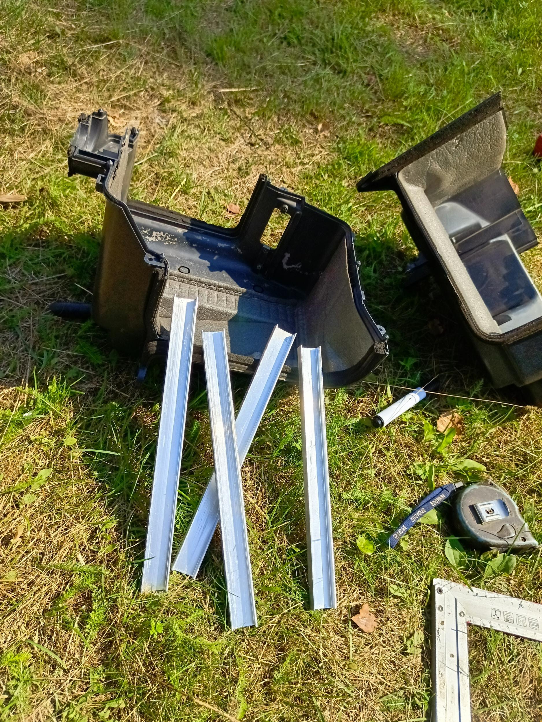

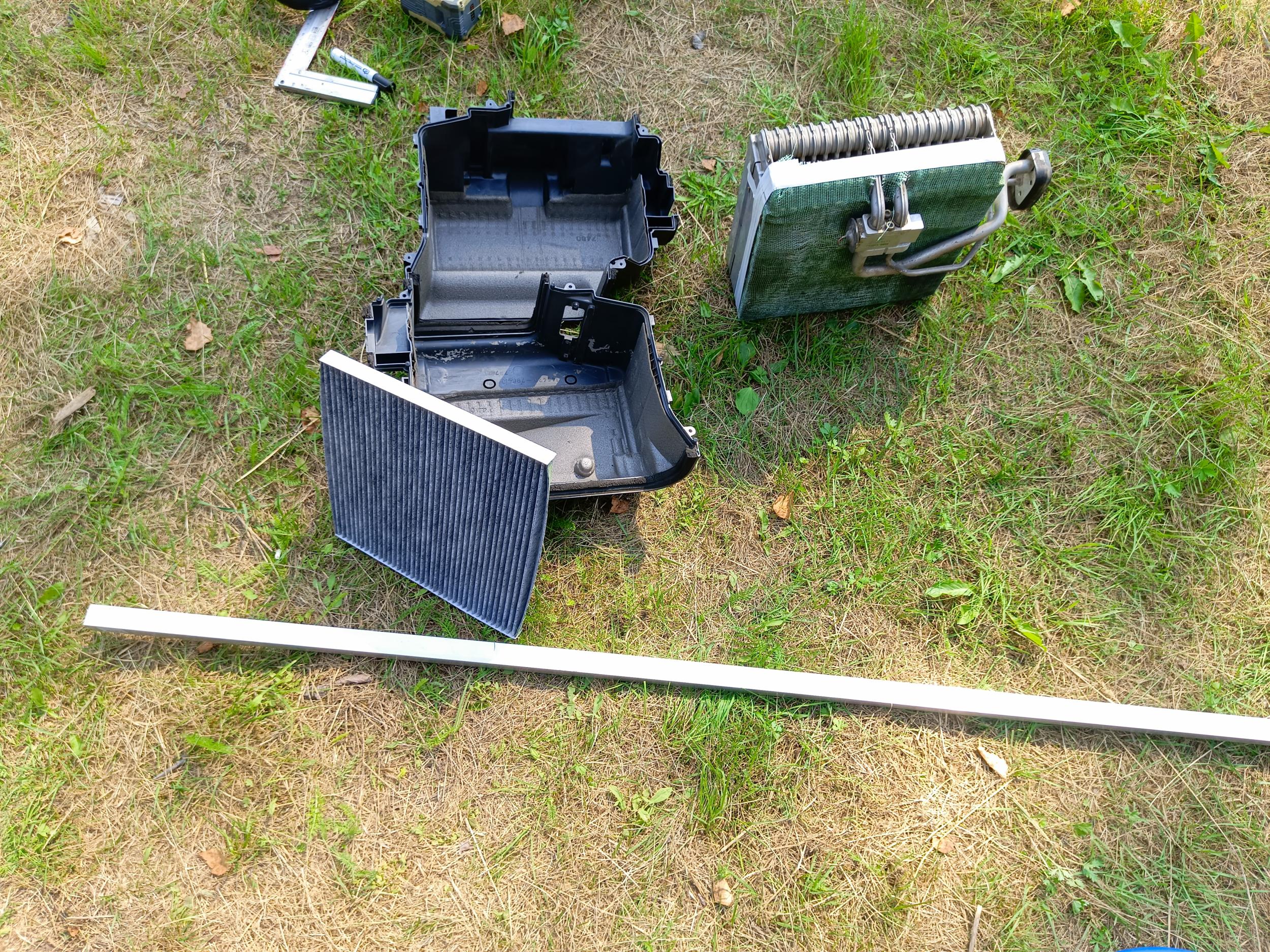

Принимаю решение вынуть испаритель и вместо него внедрить фильтр! Сняв размеры испарителя и полазив с рулеткой в магазине, был подобран салонный фильтр от ниссан Тиана и Мурано. Далее был куплен алюминиевый профить 25х25х1.5мм.
Ну и пошло поехало:work:

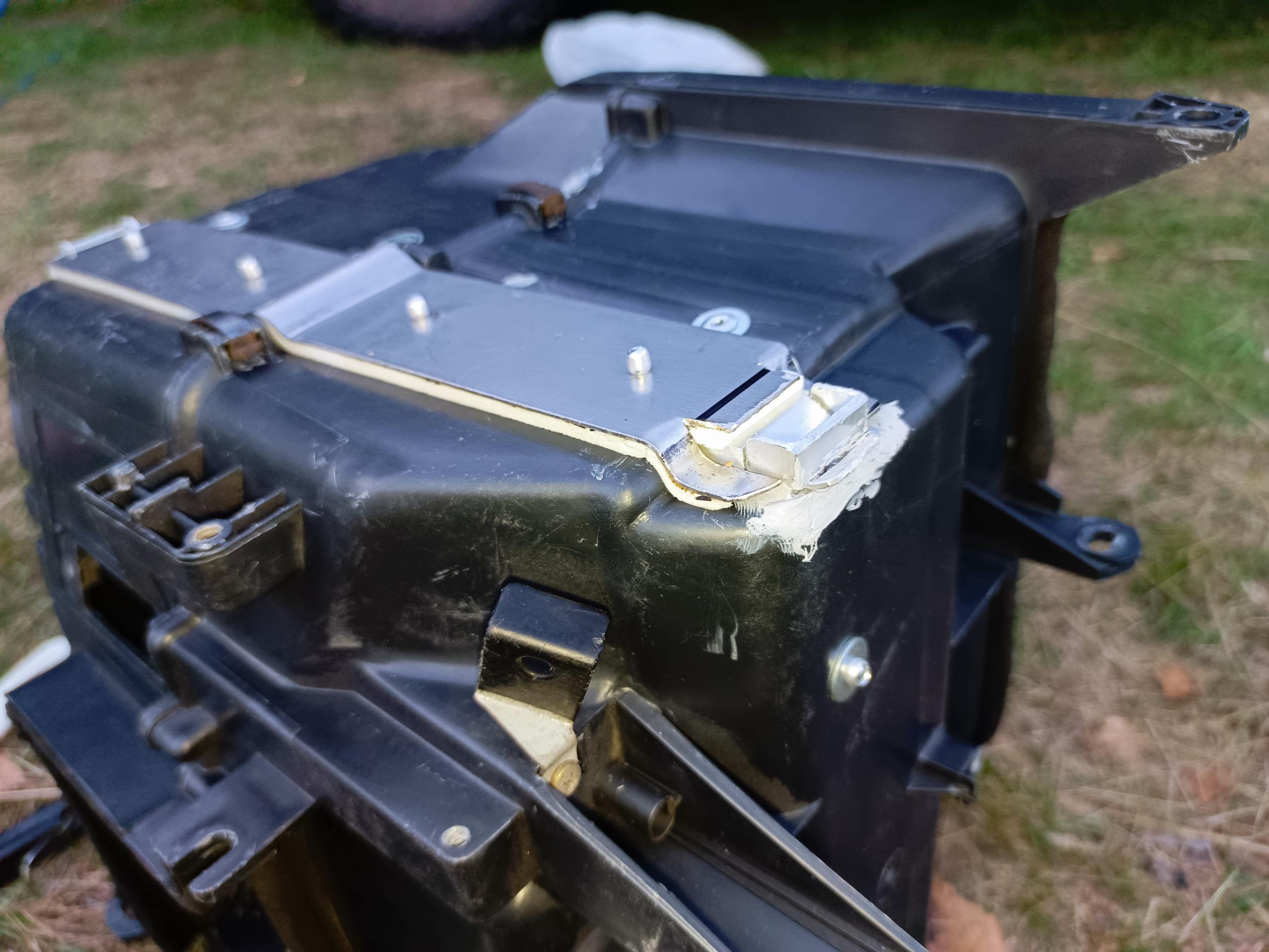

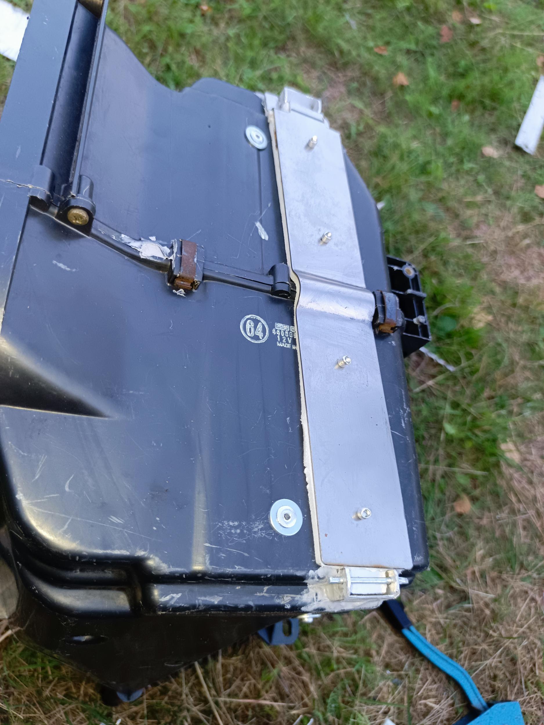

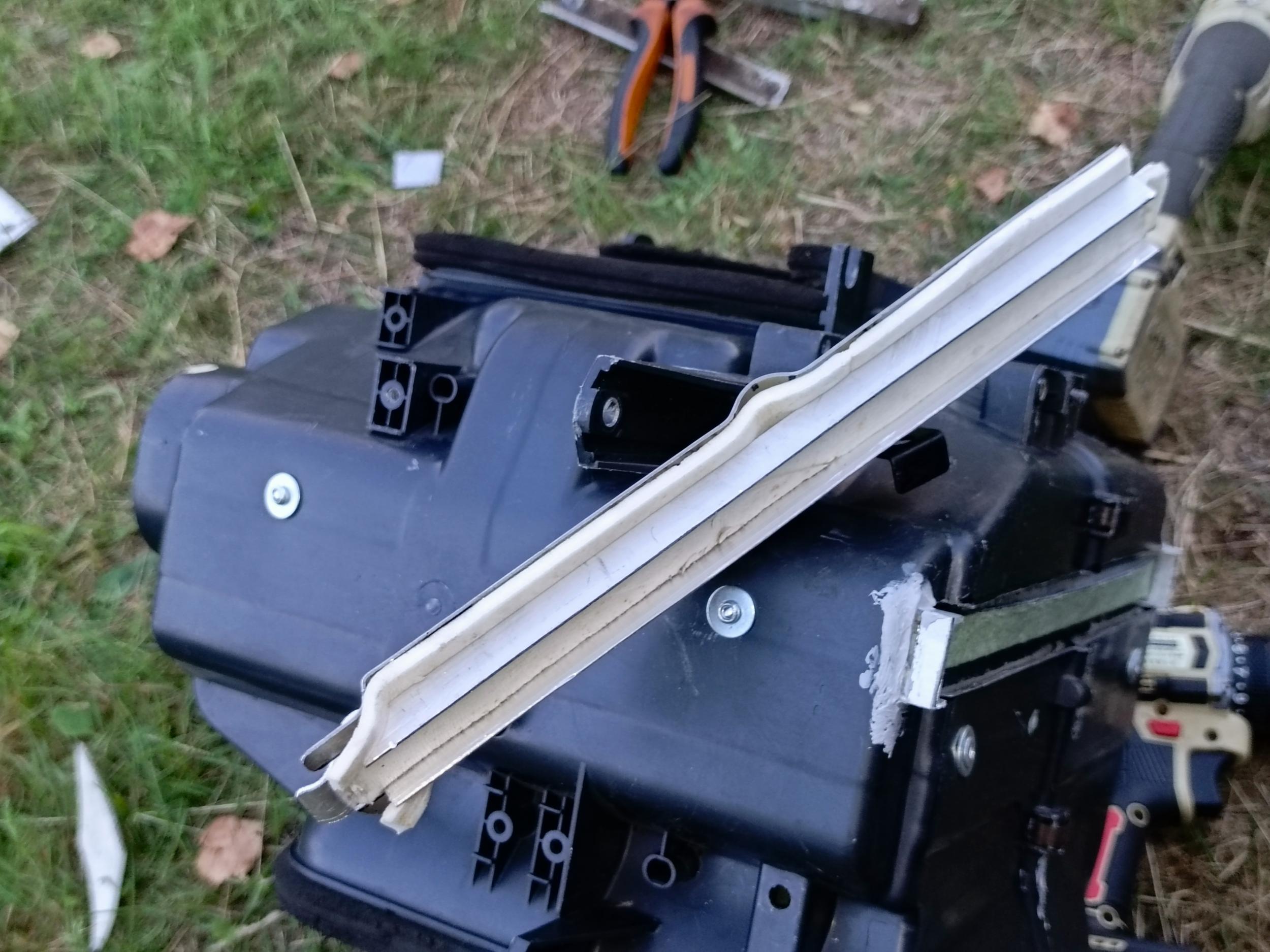

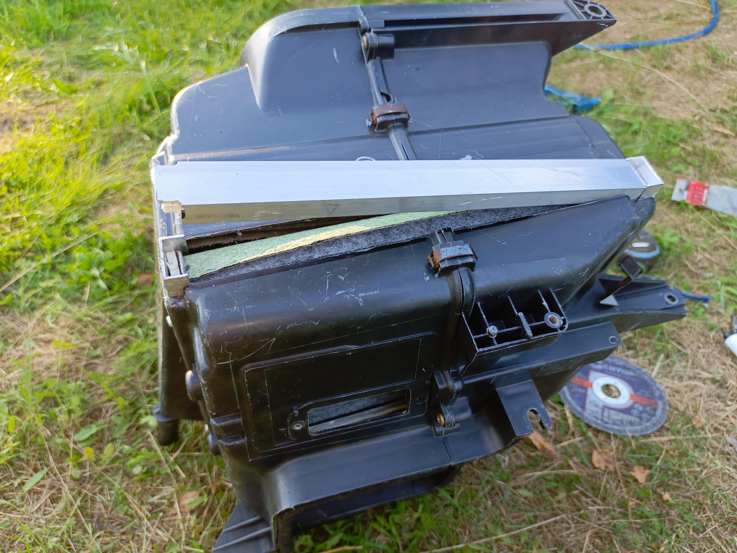

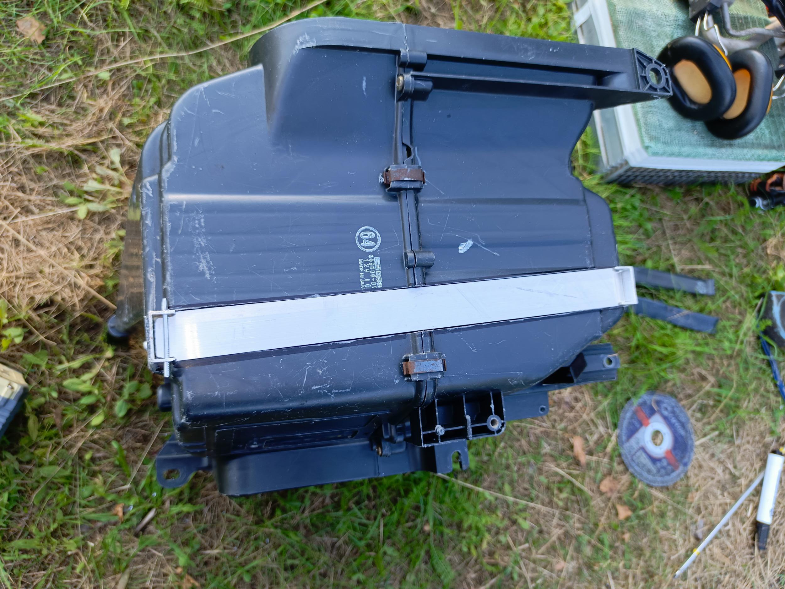

Разрезанный профиль на П-образные направляющие, крепился к корпусу на заклёпки с шайбами.
В качестве уплотнения фильтра использовал мягкую пенку утеплителя.

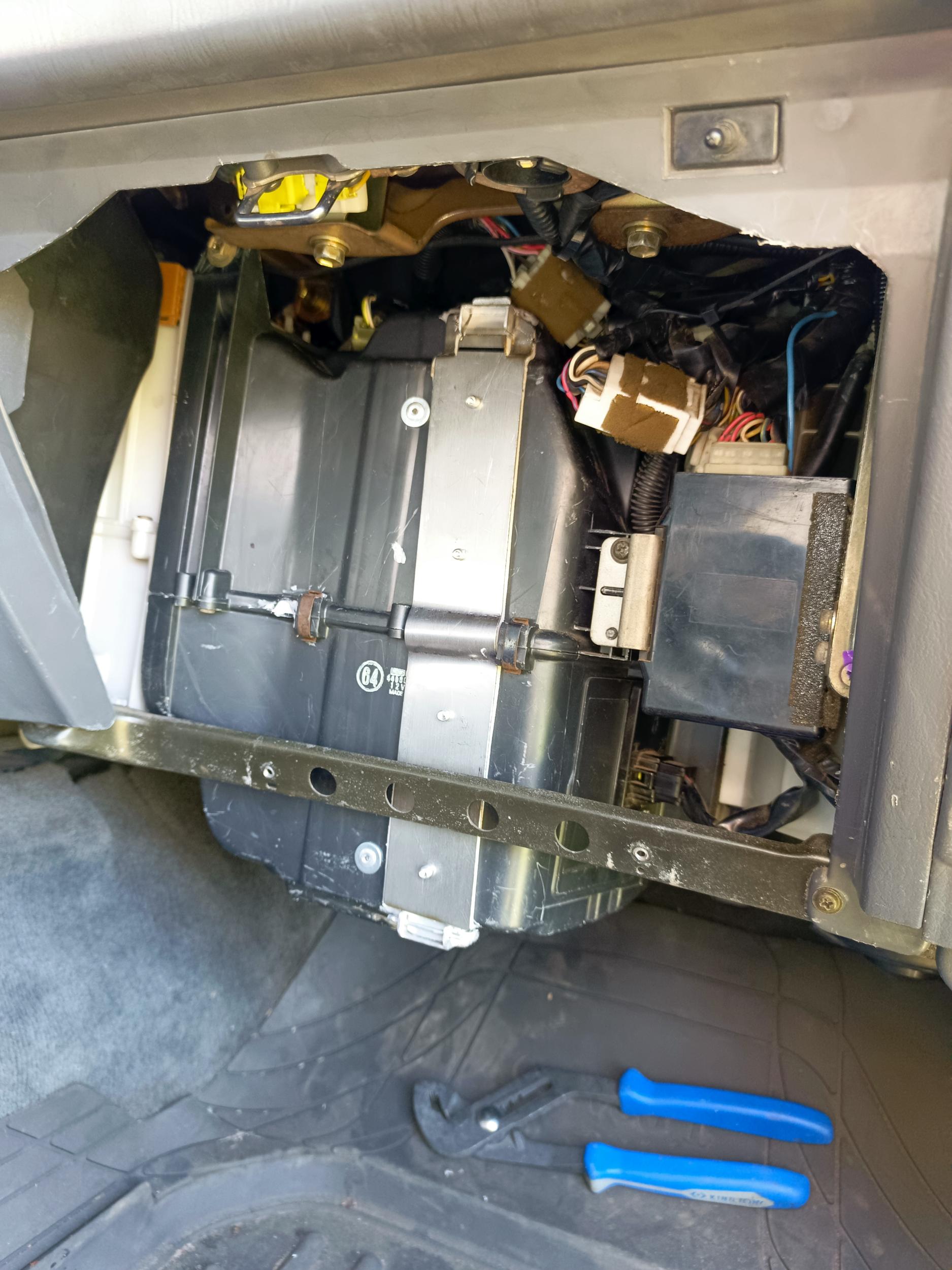

Для смены фильтра нужно снять бардачок и его несущую поперечину, или может позже сделаю врезку в поперечине, чтобы её не снимать полностью.
Результат шикарный, после проезда по пыльной грунтовке не задыхаешься и в салоне нет пыли. Нужно было раньше так сделать и кайфовать от чистого воздуха. Вентилятор дуть стал веселее, видимо ему легче прокачивать воздух через фильтр, нежели чем через частично загаженный испаритель.
Минус этого решения только в ампутации испарителя, то есть подходит для тех у кого кондей по тем или иным причинам не работает-разукомплектован или не нужен. Хотя если сильно заморочиться и попробовать найти испаритель  с похожими размерами но потоньше, то и сохранить кондей и поиметь большой салонный фильтр вполне реально, как говориться, было бы желание))
