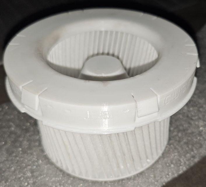

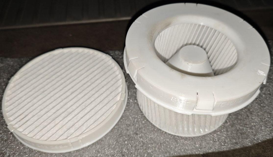

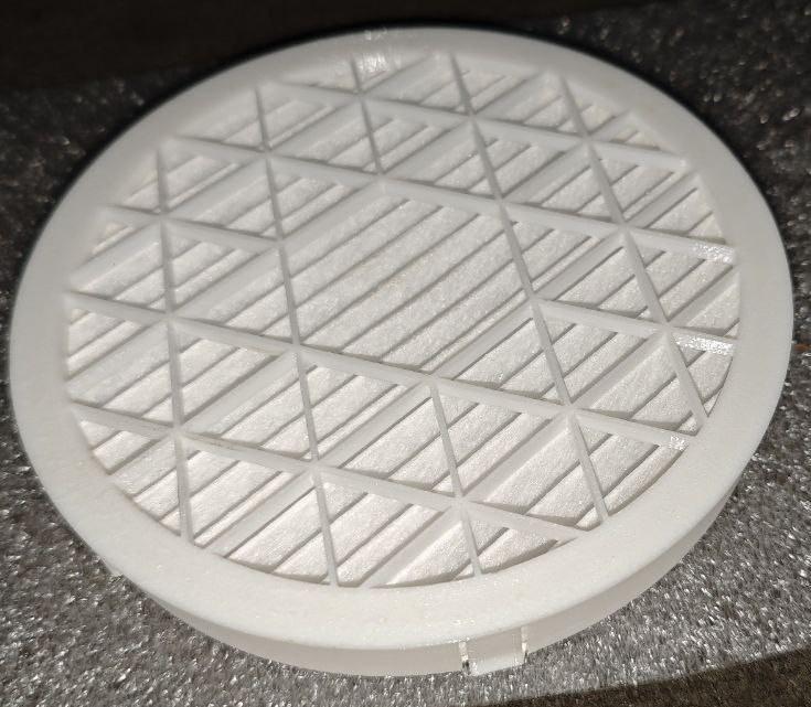

Приветствую,
небольшое дополнение на тему фильтров, может быть кто-то не знает, есть несколько видов самодельных салонных фильтров в 80ку, которые можно поставить до крыльчатки вентилятора. Помимо простого плоского, есть фильтры увеличенного размера, а самые большие рассчитаны на установку внутрь крыльчатки от 100-ки, моторчик которой ставится в 80ку с проставкой, в этом случае существенно возрастает поток воздуха и при установке большого фильтра получается вполне хорошо.
При установки моторчика от сотки надо немного поправить контакты (у 100ки они шире) и желательно найти корпус разъёма, может кто номер подскажет для варианта с контактами в одну линию.
Ниже фото фильтров.

Вроде как номер разъема 90980–10385,  ( но разогнутые клеммы родной проводки могут не зафиксироваться нормально в этом пластиковом корпусе).  Чтобы не резать родную проводку я собрал переходник длиной 10 см (   разъем вместе с мотором шел с короткими проводами, я взял корпус от разъема задней печки ( вроде как 90980–10213 или 90980-10305-с клипсой будет) и вставил в подобранные короткие провода с папками и провода двух разъемов скрутил между собой )   А есть информация о  размерах фильтра (чтобы посчитать площадь): высота фильтр элемента и наружний диаметр фильтрующего цилиндра?  А также какой диаметр впускного отверстия в фильтр?
  • Откуда: г. Новосибирск
  • Машина: TLC 80, 1995, 1FZ-FE, АКПП, Европа
и еще какова толщина гармошки фильтра? (в корпус кондиционера войдет  например 17-19мм.)  Отдельный вопрос как наличие фильтра внутри  крыльчатки влияет на поток уплотняемый крыльчаткой ? кто поставил себе такой поделитесь отзывом,  как соотносится например на 2 скорости родной поток  без фильтра и поток с мотором 100ки с этим цилиндрическим фильтром.

  • Машина: TLC-80 '97, 1HD-FT, РКПП
17 часов назад, MVZ сказал:
Все написанные выше слова на основе своего опыта, потока воздуха вполне достаточно, фото с живого фильтра, все размеры сниму послезавтра.
Спасибо за номер разъёма.
Изменено пользователем SVT
10.09.2024 в 04:43, MVZ сказал:
Да клеммы 80ки чуть меньше клемм вентилятора от 100-ки, уменьшил ширину клемм вентилятора, так проще.
Размеры фильтр элемента высота - 77мм, диаметр - 117, толщина гармошки - 10. Диаметр впускного отверстия - 78мм.
