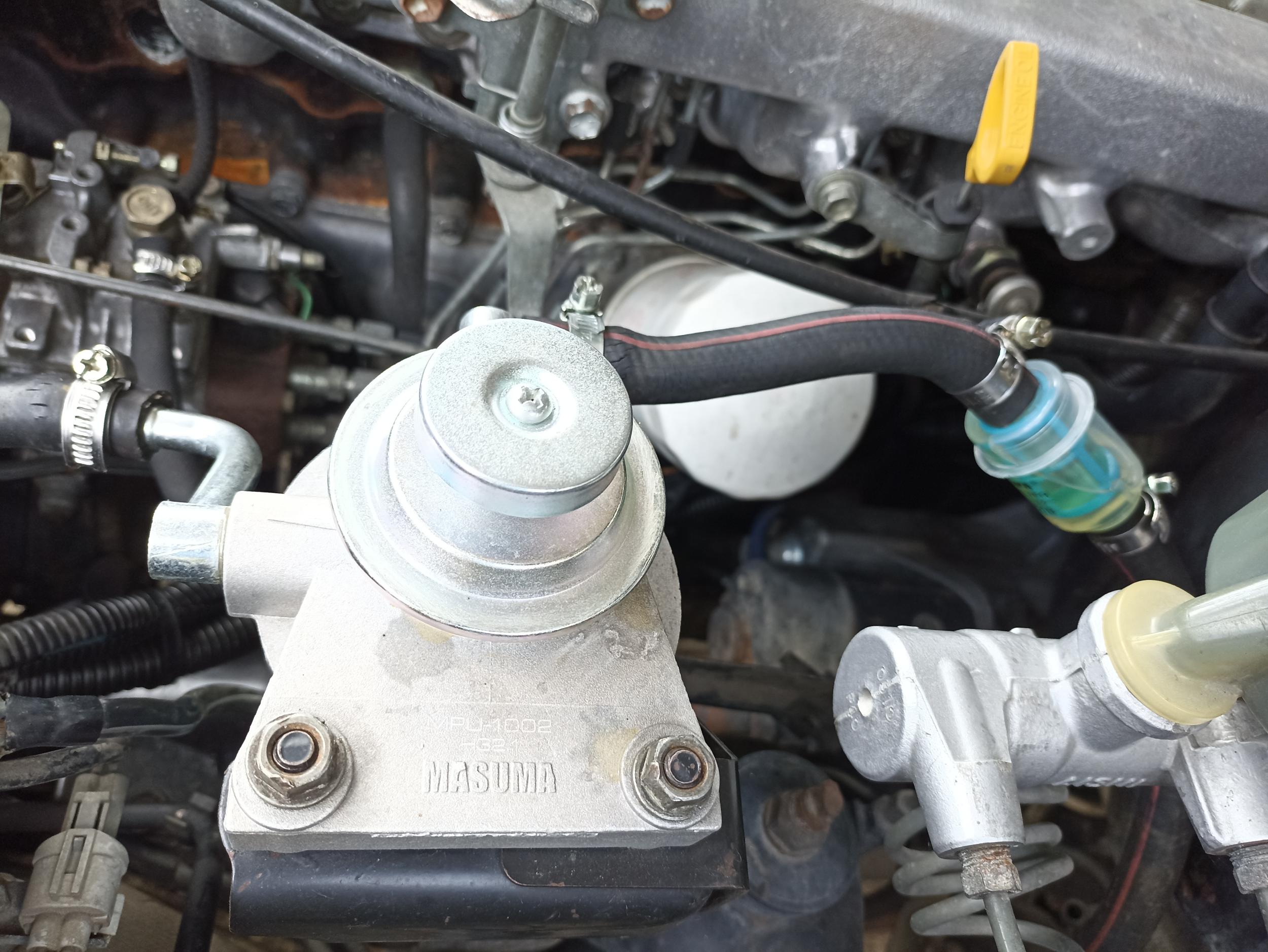

Друзья, продул трасы подачи и обратки, всё чисто, сетку из бака выкинул, новый топливный, поставил перед ним фильтр прозрачный, заводиться с пол оборота, на холостых работает прекрасно, еду минуту и не "тятет воще", глушу завожу едет прекрасно, через минуту тоже самое. Что дальше, ТНВД.

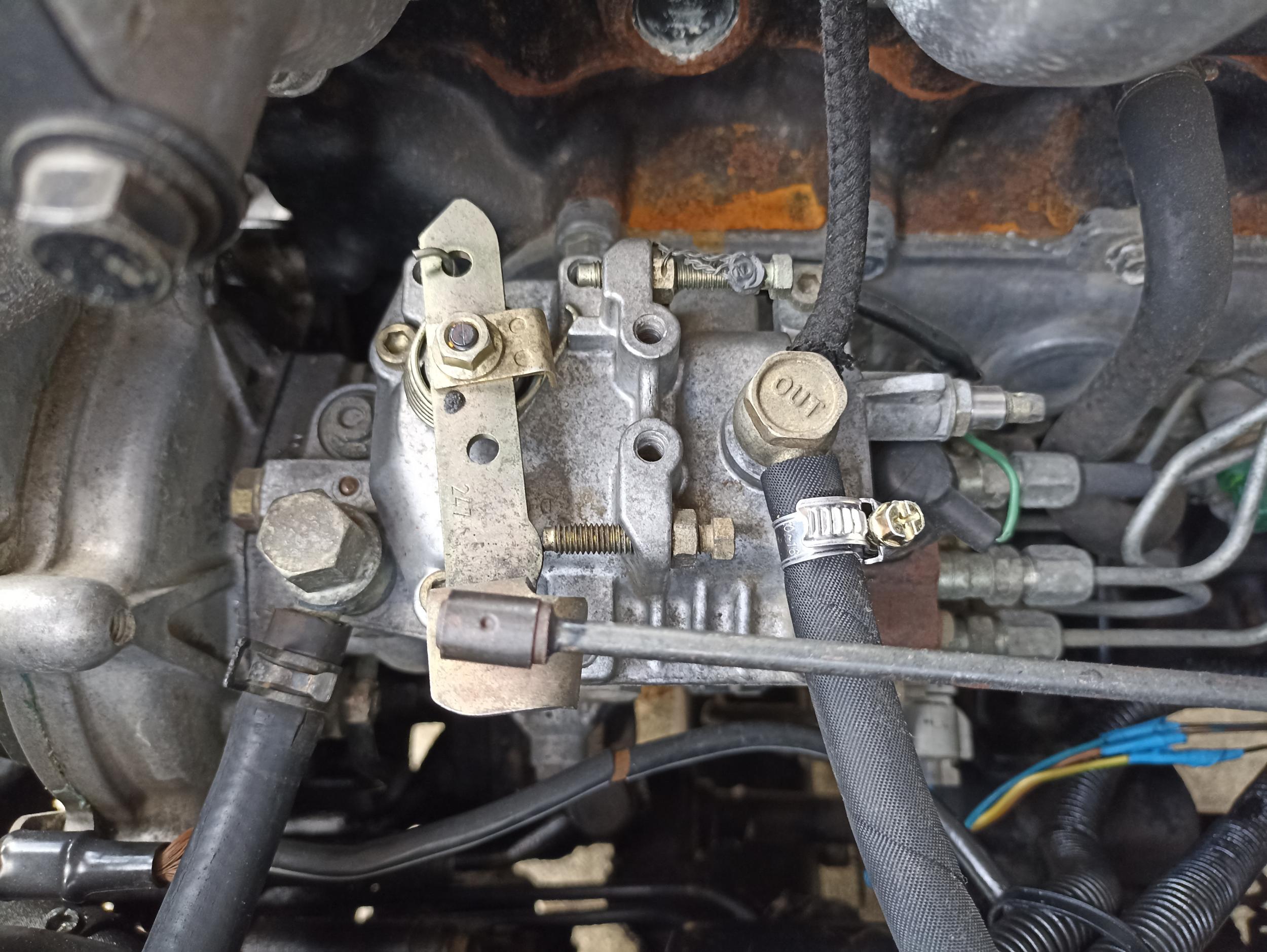

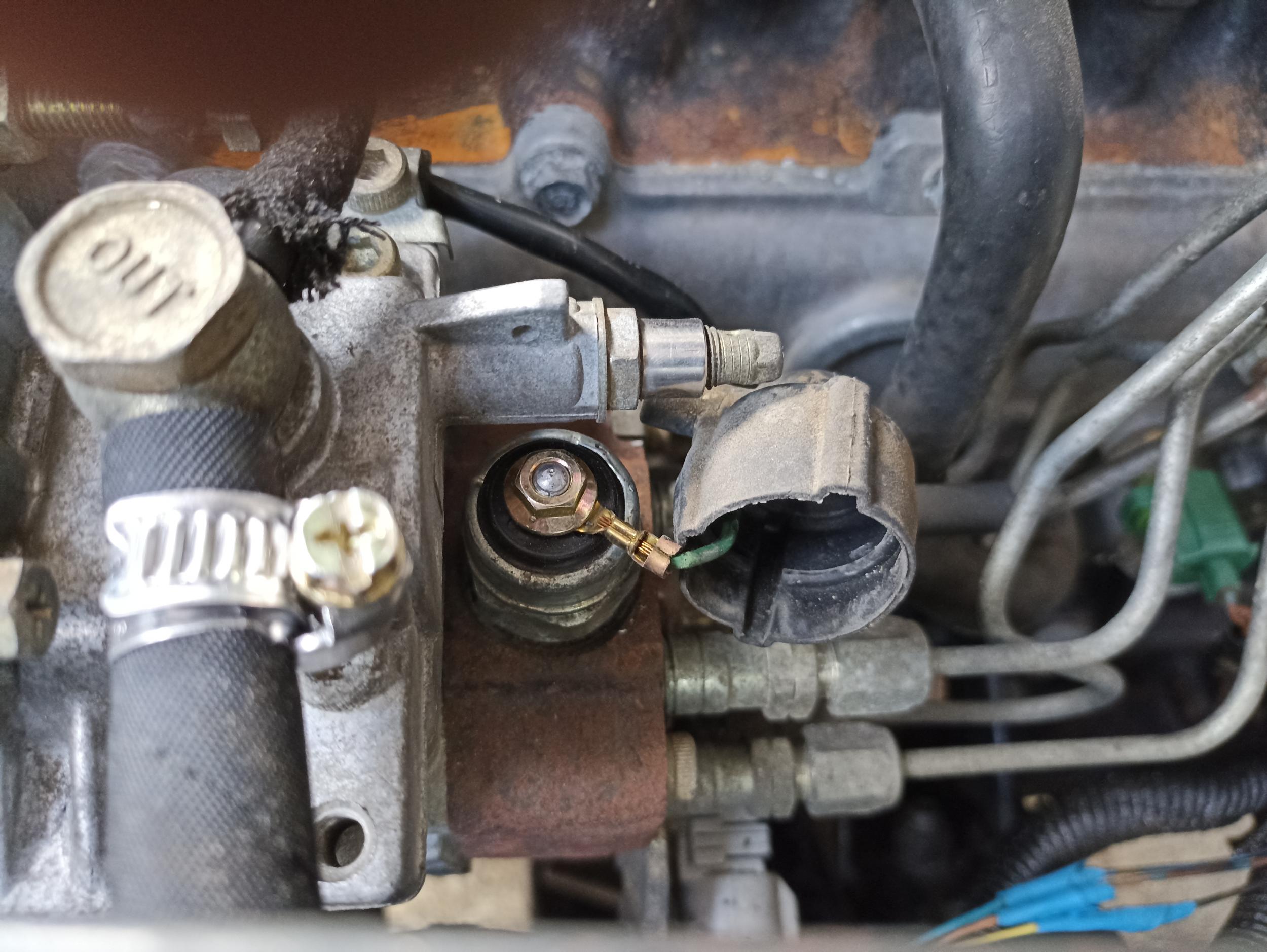

20 часов назад, LC80SOCHI сказал:
Если газовать на нейтрали двигатель нормально развивает обороты? Нужно чистить сеточки в ТНВД, под клапаном отсечки и в болту жиклёре обратки. Ещё может стоять сеточка под штуцером подачи, от года выпуска автомобиля зависит.

23 часа назад, Eugene63 сказал:
Нет, обороты не развивает. Спасибо за совет, сегодня разберу и промою всё что посоветовали, мой 1990 года.
1 минуту назад, LC80SOCHI сказал:
На 90 сеточки под штуцером нет. Начните с сеточки под отсечным и проверьте магнитной указкой наличие стружки, когда вытащите сеточку, только не потеряйте пружинную шайбу которая стоит под сеточкой.

Новую лягушку поставил, прозрачный фильтр, кстати он шёл в комплекте с лягушкой. Хочу ещё раз уточнить проверить на грязь клапан отсечки топлива и обратку?

3 минуты назад, LC80SOCHI сказал:
Это что , кислородные шланги чтоли?:blink2:
сапун в баке стоит проверить на забит ли он.
