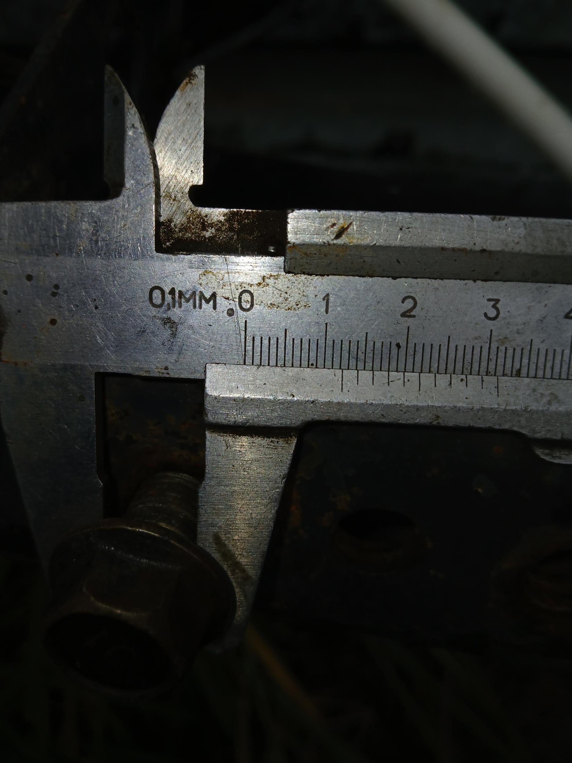

А может кто то знает, болты, которыми крюк крепится, какой шаг резьбы имеют? Их в обычных магазинах можно найти или только оригинал нужен?

12/1.25

Класс прочности как минимум 8,8, а лучше 10,9.

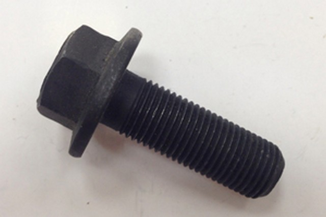

Болт он коленвала ВАЗ там замечательно сидит. Я тоже второй поставил, прямо снизу силовика.

Бро, 14/1.5 в итоге оказался
