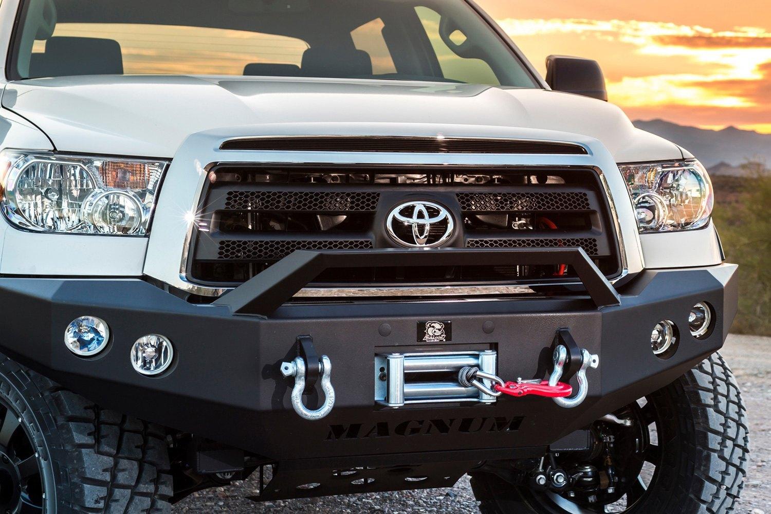

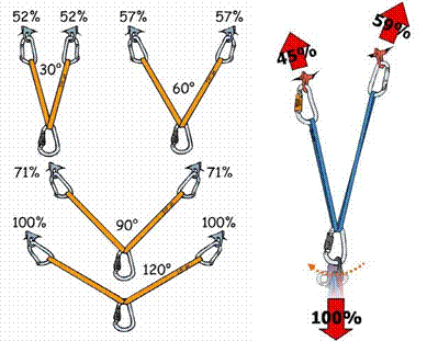

Распределение нагрузки в цифрах. Делаем станцию - бережем раму и бампер.

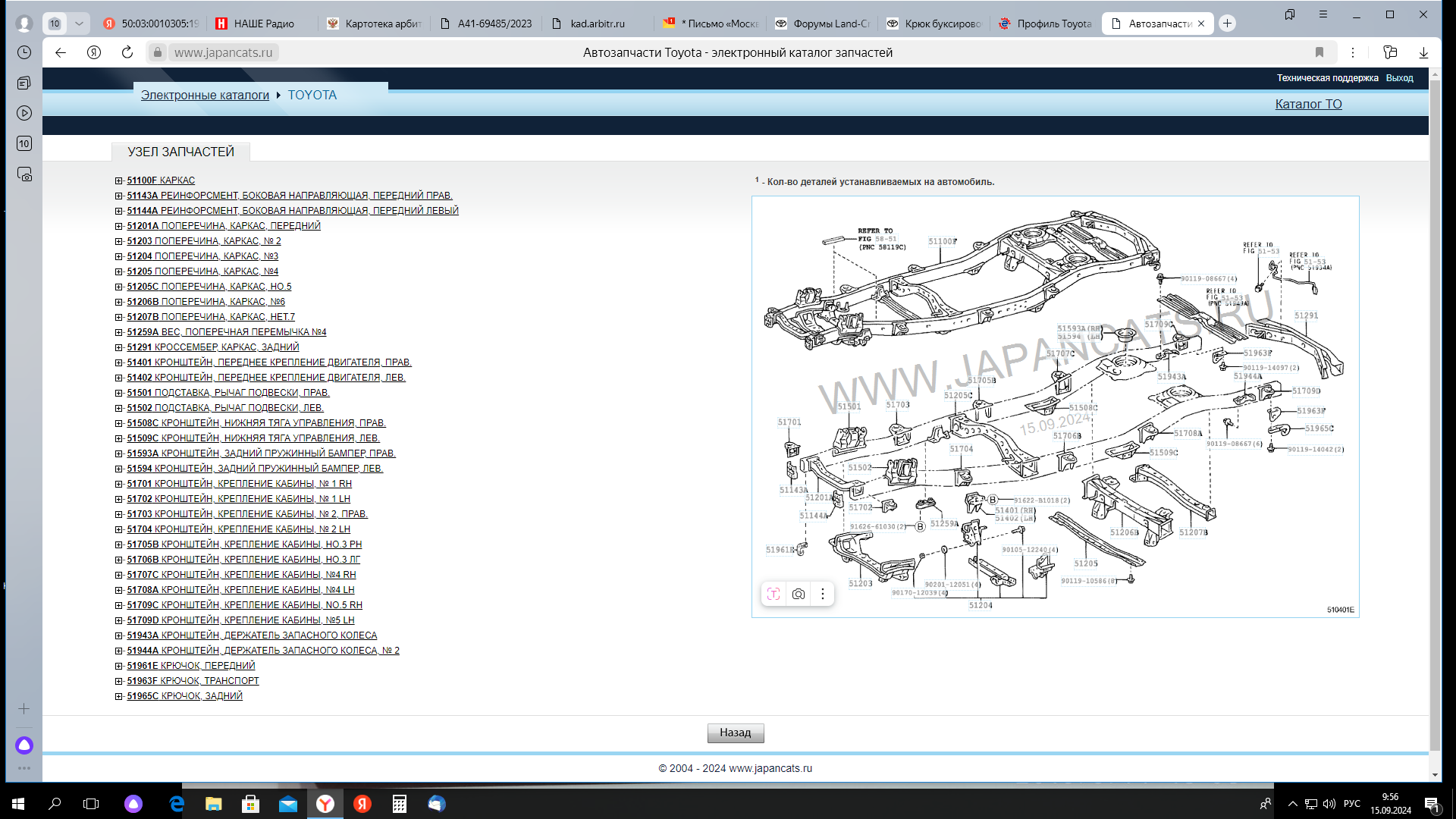

Братцы, подскажите, спереди по правой стороне стоит крюк буксировочный. А с левой стороны что то должно стоять? Отверстия под болты есть.
Вопрос связан с тем, что планирую ставить защиту, а к чему крепить не пойму
доброго времени.
у своей сотке в заводском исполнении - с одной стороны стоит крюк, с другой проушина  (это точно, потому что тянули пару раз). с какой стороны что - не вспомню.
смотрел экзист- по схеме - там передний один крюк, а вот задних - крюк и две проушины

Идеально когда петля проходит насквозь и прикручена к раме. Но тут скорее всего  просто приварена к бамперу.
21 час назад, WAR сказал:
Крюк у тебя сидит на двух болтах в лонжероне, а бампер на 14 (по памяти по 3 снизу, по 2 сверху и по 2 по бокам) на двух лонжеронах.
Все так,щека бампера прикручена капитально к раме. А бампер приварен к щеке. Тут смотря кого дергать,фита или мелочь какую да можно. А если сам прилип капитально и урал дергает то и бампер оторвет или погнет поведет.

Во, это уже ближе. Поэтому строповка за силовик перераспределяет нагрузку на 2 лонжерона и полтора десятка резьб и можно увеличить усилие тягача, чем от петли на 2-х шпильках. Можно ли это довести до абсурда - да, безусловно.

И про бампера с крюками спор ни о чём. За грамотно сделанный силовой бампер таскать можно. И нужно. А неграмотный колхоз и обсуждать нечего. Оторванные бампера видел неоднократно, в т.ч. и со смертельным исходом. Все они были имитацией силовых.
