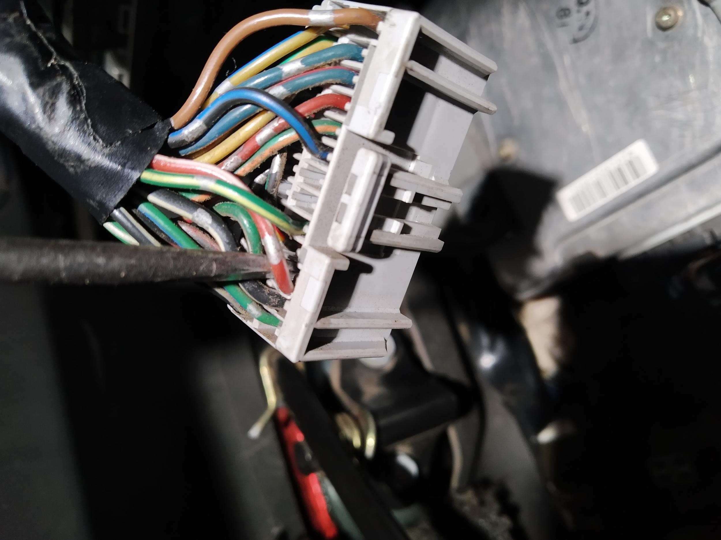

Здравствуйте. Может уже кто разбирался с этим? Я не нашел. Не работает круиз контроль тлк 80 1фзфе АКПП 94 год. Ошибок не выдает. Проверял блок по книжке, все бьётся за исключением линии ручника. Может кто нибудь проверить мультиметром  проводимость между контактом 3 фишки круиз контроля и массой? Ну или с бачка тормозной жидкости с фишки и на массу, провод один и тот же...у меня пищит всегда, как будто линия на массе.  IMG_20240916_205728.thumb.jpg.d8f6132ac174d44950036e78672bb5d9.jpgможет в книге перевод корявый, а причина в другом?

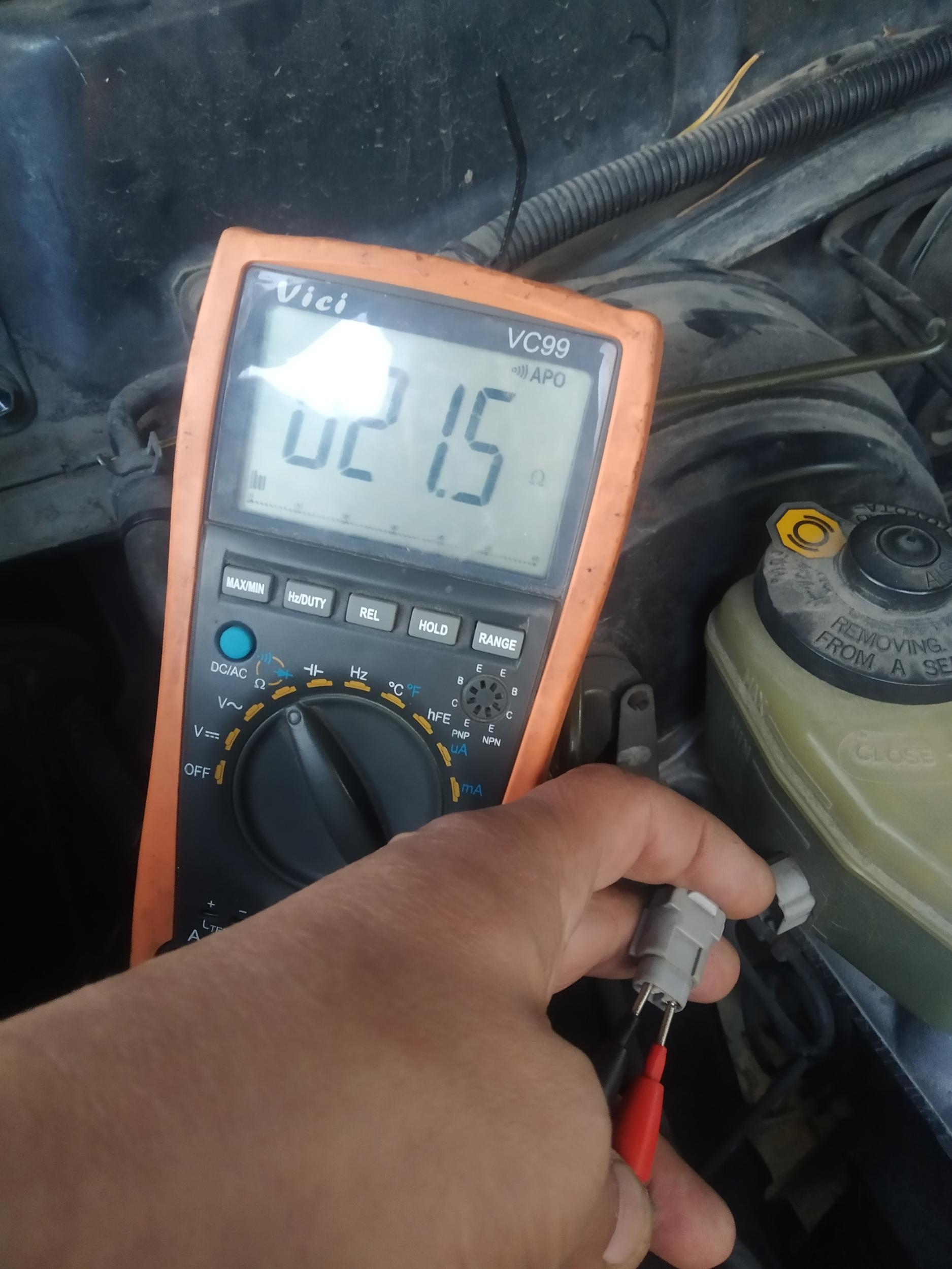

Так я и спрашиваю как должен работать концевик ручника. Должен пищать мультиметр при отпущенном ручнике или нет. Может это так у меня только. Даже фото сделал чтоб понятно было.

Привет , на фишке бочка с тормозухой померить могу , но где блок круиза не знаю и какую фишку выдернуть из него ? Завтра с 10 до 15 можешь подъехать Центральная 24 индустриалка  тел :89622209048  Концевик ручника обычно однопроводной и здаётся замеры твои не верны ! Замкни щупы своего прибора , сколько будет ом ? На твоей фотке 21,5 ? Это уже не короткое .
