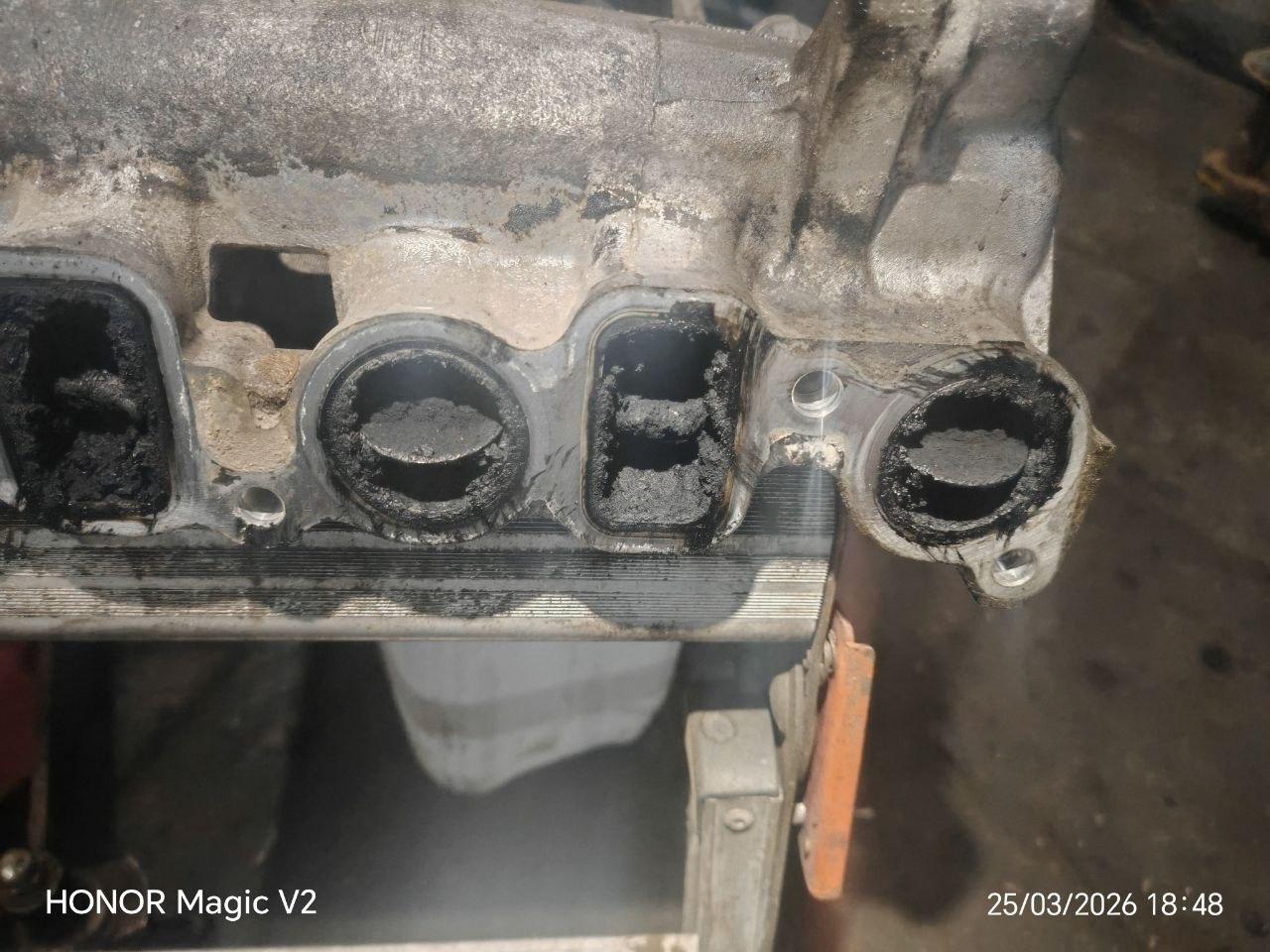

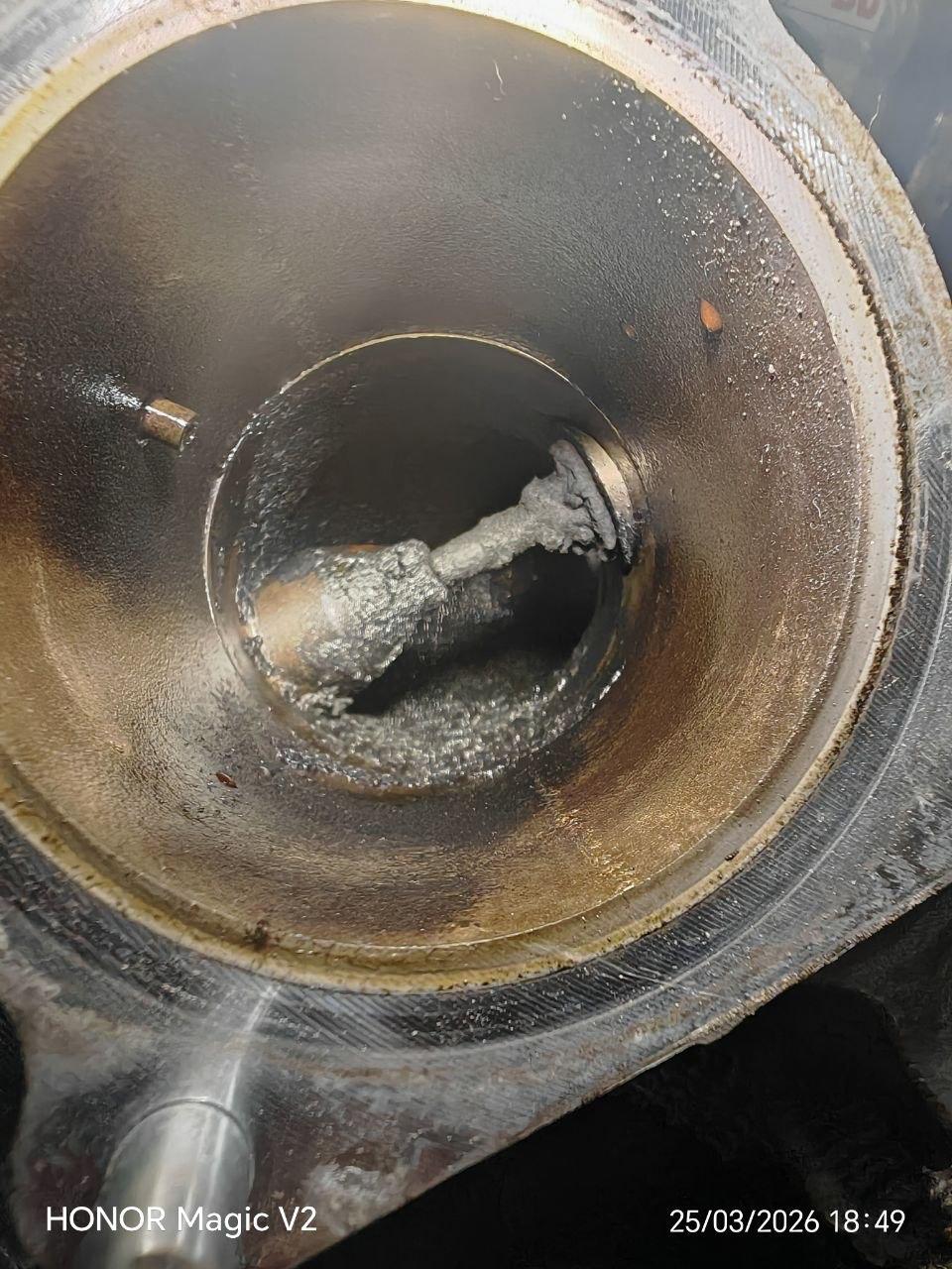

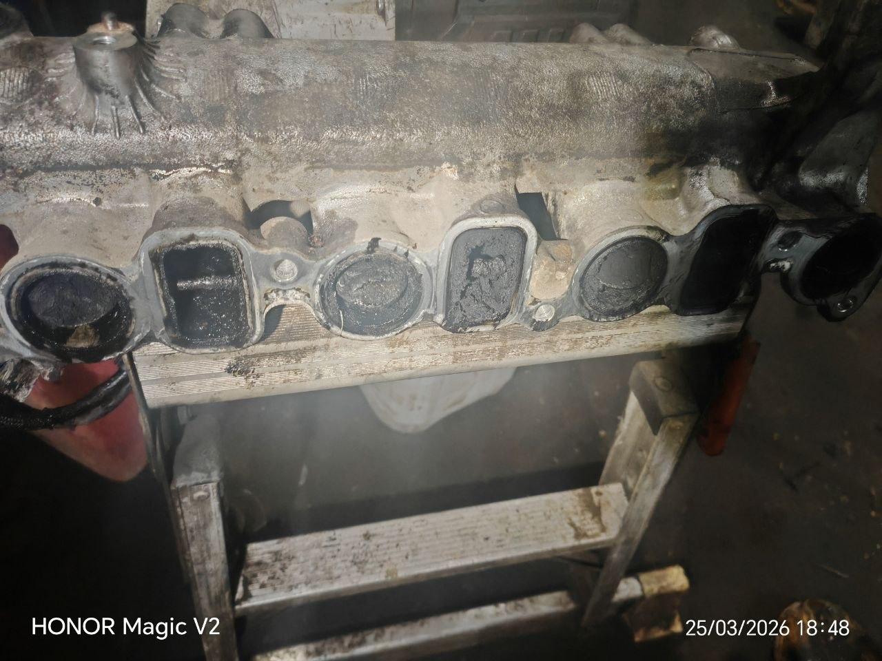

Добрый день! Периодически (особенно на подъемах и обгоне ) выходит ошибка Р2006. Все меры согласно мануала проведены. Кто сталкивался с данной проблемой. Собираюсь полностью чистить систему впуска и ЕГР (глушить не хочу)
Просто впуск забился сажей, мойте все желательно в ультразвуке до блеска и будет счатье

Обычно Р0400 при низкой рециркуляции ошибка. Р2006 это привод вихревых заслонок впуска или система их управления ( проводка, шланги, микрофильтры)

Здравствуйте. Впуск почистил, ошибка осталась. Причино-следствия такие же.
